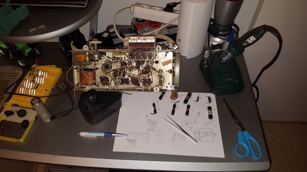

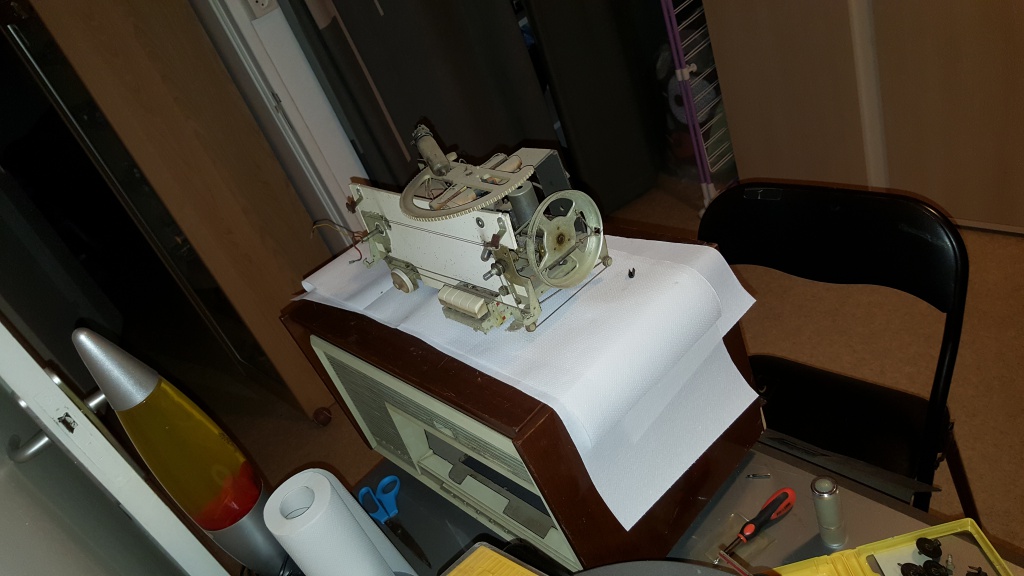

Pendant
État actuel
Voilà donc je précise que je ne suis qu'un "amateur" en restauration et ne suis pas électricien donc du coup je suis bloqué à ce stade car je me base sur le site de radioman64 pour la restauration de ce poste, j'ai retiré le gros condensateur chimique en aluminium, dessoudé les condensateurs papier goudron mais du coup je n'arrive pas à trouver les composants modernes pour remplacement et faire revivre la bête....

bonsoir,
au départ je déconseille de tout déssouder.
En principe je teste les transfos, ensuite pour le rallumage (avec variac ou lampe 60w en série)
il faut changer les chimiques de filtrage et le condo de liaison qui relie la grille de la finale à la plaque du "préampli".
ceci fait on peut déjà savoir s'il faut aller plus loin.
Enlever également le ou les condos qui se trouvent sur entre masse et phase ou neutre du secteur.
avant tout, vérifier l'état et le positionnement du fusible que vous devez mettre sur 245V s'il existe.
Pour l'avitaillement, vous ne trouverez pas les valeurs anciennes, prenez approchant exemple20nf par 22; 50µf ^par 47 etc...
respectez la tension de service.
bon courage
bon courage

Re: Schneider samba
Bonsoir et merci pour votre réponse.
En fait quand je l'ai eu, je l'ai branché 5 minutes pour voir si il fonctionnait et il fonctionne en radio mais je n'ai pas testé la platine disque. Je l'ai éteint et entreprit le démontage car le bouton de recherche de fréquence tournait dans le vide...
Pour ce qui est du sélecteur il est bien sûr 245v.
Après je me suis référé au site de radioman64 pour savoir ce qu'il fallait enlever/remplacer mais c'est vrai que sans véritable connaissance on est vite coincé....

Re: Schneider samba
Bonsoir,
Par contre, je conseille souvent de changer les condensateurs un par un de façon à ne pas hésiter au remontage sur l'emplacement...
Avec le schéma, cette précaution est moins importante.
Tous les condensateurs chimiques et papier/goudron doivent être changés.
Il est bon aussi de vérifier les valeurs des resistances en particulier si elles ont changé de couleur ou avec des traces de surchauffe.
Les contacteurs et potentiomètres seront ravis de recevoir un petit coup d'huile de vaseline.
Concernant le bouton de recherche des fréquences, la ficelle de cadran est sans doute cassée.
Du bas de ligne tressé venant du rayon pêche (poids 12/20 kg) sera parfait.
