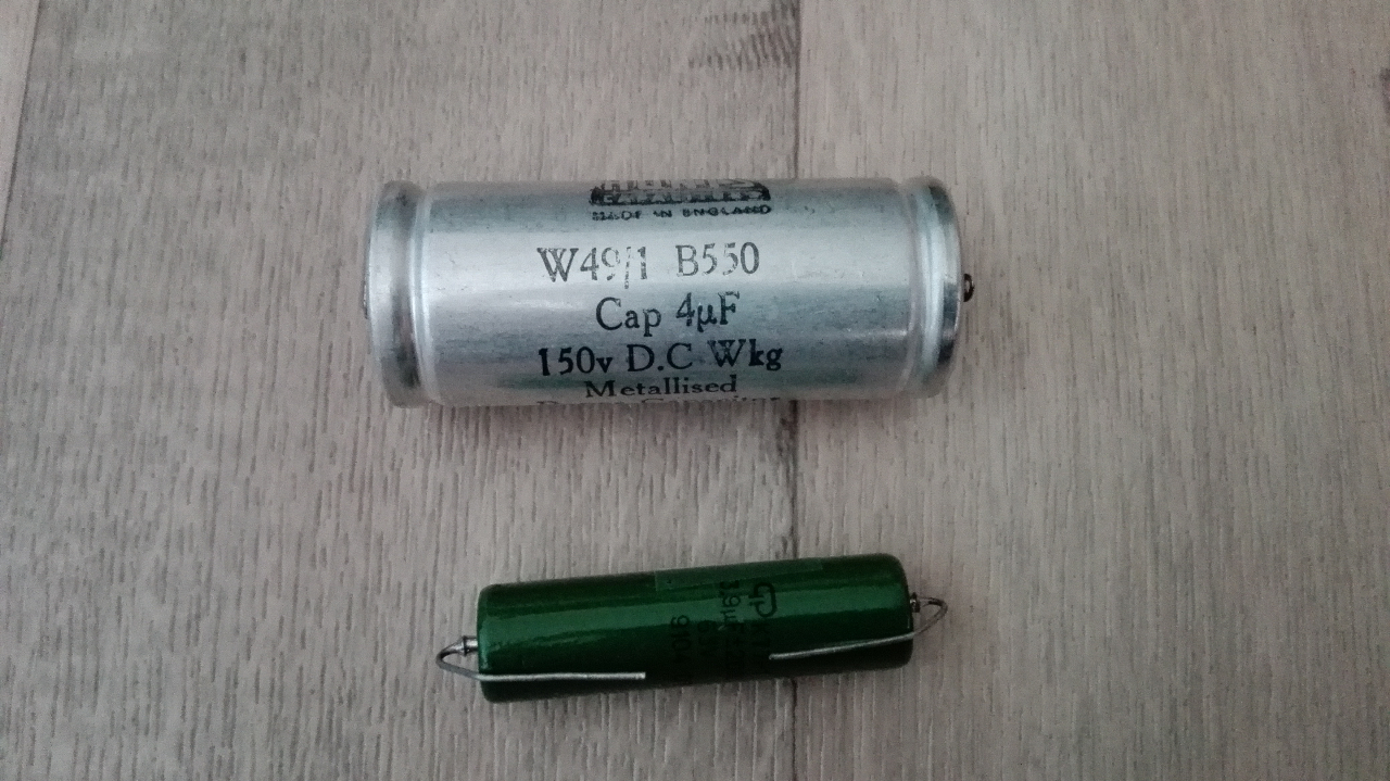

En premier lieu j'ai changé le condensateur de filtrage. Celui d'origine est de 4uF mais a dévié jusqu'à 7,9uF, et je l'ai remplacé par un condensateur russe K77-1 de 3,9uF.

Pour 15 ohms coupure à 2700 Hz passe haut avec le 3,9 de compétition. La notice indique 2000 Hz :spamafote:

Merci Charles ! Je m'étais réservé la fréquence de coupure pour quand je serai rentré chez moi, je l'avais marqué sur un papier.
