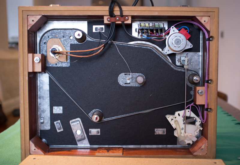

Je vous présente ma nouvelle platine: une Thorens TD 160 SUPER
Pas grand chose à faire dessus car je l'ai acheté en très bon état. J'ai quand même changé la courroie, installé des pieds anti-vibration et mis quelques gouttes d'huiles.

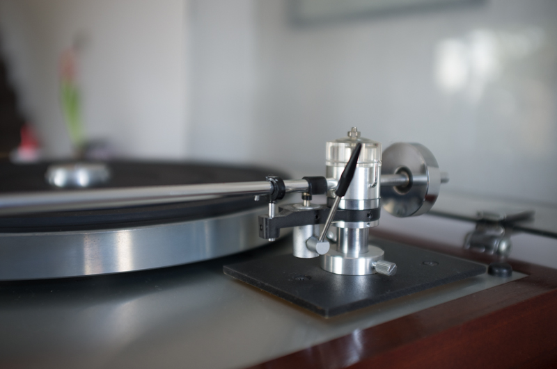

Pour le bras, j'ai rajouté du silicone dans le fut et remis en place l'axe (clé allen de 1,5 mm). Le réglage de ce bras uni-pivot n'est pas très facile mais en allant doucement on y arrive.
J'ai parfois un léger bruit venant du moteur quand il tourne.

Pour un bras Mayware Formula 4 (low mass) il faut une cellule à haute compliance.
Voici les résultats de mes recherches et des conseils glanés sur ce forum :
SHURE V15 TYPE 4
ORTOFON 2M BLUE
ORTOFON VINYL MASTER RED
ORTOFON 520 MK2
ACUTEX 415 STR
ou GRADO PRESTIGE GOLD
SOUNDSMITH SMMC4
Qu'en pensez-vous ?

Perso je partirai sur l' Acutex.
Mais (toujours selon moi) je ressortirai l' Acoustical. Le défaut de ces Thorens est le manque de dynamique. Ca ne swingue pas quoi.

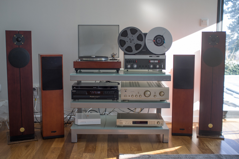

l'installation est superbe mais le meuble qui la supporte l'est tout autant... c'est quoi ?

Le meuble HIFI est un Norstone.tconil a écrit :l'installation est superbe mais le meuble qui la supporte l'est tout autant... c'est quoi ?

L'Acoustical 3100 est effectivement très bien. Elle a par contre le défaut d'avoir une caisse très sonore qui capte les vibrations du local. (Il faut aussi que je règle le problème du potentiomètre de scroble qui est HS),damien a écrit : (toujours selon moi) je ressortirai l' Acoustical..
J'aimerais quand même arrivé à sortir quelque chose de très bien de cette Thorens qui est très belle et dont j'adore le bras !

Perso Ortofon 2m Blue c'est pêchu sa monte et descend bien ça réveillera peut être ta Thorens, dis donc quand tu ferme le capot ça doit passer juste avec la bobine du Revox
