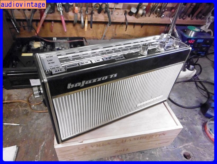

Telefunken Bajazzo TS 101 pas de luxe ni sport
Voici un petit poste acquis au dernier salon de Clamart pour un prix dérisoire. Il était temps que je m'y mette avant le prochain salon... Et il me fallait remplacer le Ribet Desjardins de ma salle de bain pour avoir à nouveau France inter pendant ma douche matutinale, vu qu'ils n'émettent plus en grandes ondes depuis 3 semaines difficiles à me réveiller dans le monde de RTL :couik:
Quelques sites sur ce transistor de 1966:
http://www.doctsf.com/grandlivre/fiche.php?ref=14530
http://www.ukwfm.de/te/te012.html
Je suis léger et portable, tout en noir et blanc et je fonctionne encore, livré avec les 6 piles, mais je crachouille et chuinte comme un allemand.
Une belle gueule mais ça fait longtemps que je n'ai pas pris un bain...
Toute les ondes, réglage de la FM indépendant, et j'ai même une touche spéciale auto qui m'évite d'être malade en voiture :vomi: et une AFC(aide fréquence chaude) pour garder ma fréquence au chaud.

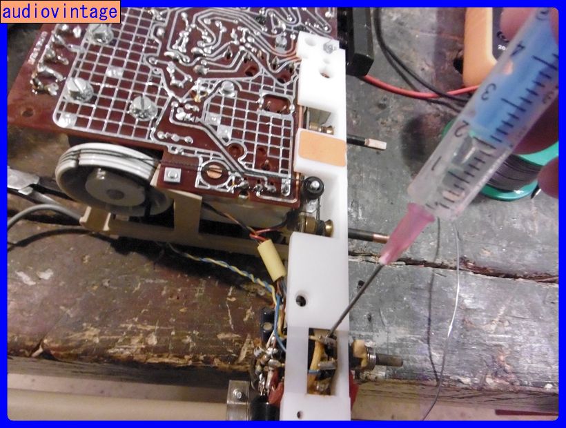

le régulateur de puissance est d'abord détoxifié à l'alcool puis rechargé en Vaseline
Pareil pour la tonalité
Même les articulations; Avec ce produit miracle, on peut faire rechanter la Vox popupli :cow: et lui faire oublier les promesses de fermeture :fesses: .

Enfin, c'est reparti et ça valait le coup: le son est puissant, excellent, clair et détaillé une fois la boite refermée. La caisse de confinement est très efficace, bon mais faut pas espérer entendre des ultra basses... Rappeurs et autres Rastas :disco: passez votre chemin, c'est fait pour entendre le dernier discourt du général aux infos :prosterne: .
