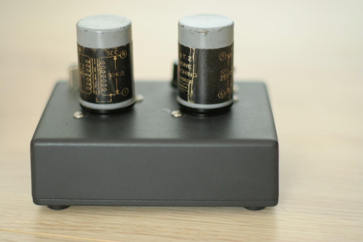

Message par Lantenac »
Je vous présente mon step up actuel pour ma cellule Denon DL-103. Je regarde actuellement les chiffres pour m'assurer qu'il sont bien adapté pour la cellule et mon pré-amp avec une impédance de 47 Kohm

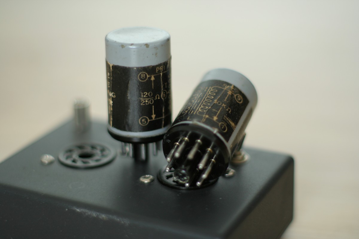

Il semblerait que tu ais le choix entre une entrée 120 et 250 ohms. Tu peux essayer les deux.
Pour la sortie, 50Kohms est parfaitement adapté à la plupart des entrées phono.

Avec un gain de 20 pour l'entrée 120 ohm et 14 pour la 250 ohm.
Quelle est ta cellule ?

Une DL-103 classique, donc 0,3mV en sortie de la cellule. Je ne suis pas famillé avec ces calculs, mais merci pour l'info sur les 20db et 14db. Je n'ai pas eu le temps de regarder comment calculer tout ça, mais une fois fait, je vais poser les formules. Ne me dite plus rien, je souhaite le faire moi même , pour bien comprendre :gne:

Le gain n'est pas en db, c'est le gain en tension ( multiplication )

Tout à fait. Il est le rapport de transformation, ou plutôt les deux rapports, puisque nous avons deux enroulements au primaire.

Demain je regarde ça. Par contre puisque ce sont les coefficients multiplicateurs, cela veux dire que 0,3 mV * 20 = 6mV ou 0,3mV * 14 = 4,2mV à l'entrée du pré-amp MM. ça me semble plutôt très bien adapté dans les deux cas.

Yup. Mais il faut aussi prendre en compte l'effet de la bobine de la cellule également.
Mais effectivement, ces transfos risquent de bien s'associer à la DL-103, sur le papier du moins. Je n'ai aucune idée de la qualité de fabrication.

Ben, je sais qu'il y a toutes ces histoires d’impédance à considérer aussi, en plus et variable en fonction du coefficient multiplicateur. Un coefficient multiplicateur élevé, n’étant pas forcement le meilleur, car l'impédance change aussi, même si les mV sont dans les clous. Plus le coefficient augmente, plus l’impédance diminue de ce que j'ai compris. Et si l’impédance devient trop faible par rapport au préconisation de la cellule, c'est pas bien :tinostar: Pour mon cas, il est possible que le coefficient 14 soit plus adapté que 20. Je sais pas encore le calculer, mais ça va venir...
Je les passeraient à l'occiloscope, et au GBF, pour se donner, peut-être une idée de la qualité de fabrication...(sans doute pas du Partridge, mais qui sait !)
