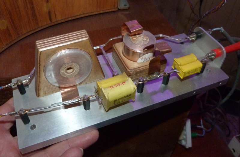

Fréquences de coupures filtre de type linkwitz riley 24 dB/octave
GRAVE < filtrage actif 303 Hz> MEDIUM AUDIOM 7K2
< filtrage actif 303 Hz >MEDIUM AUDIOM 7K2 < filtrage actif 1410 Hz >
< filtrage actif 1410 Hz >PAVILLON +COMPRESSION SMC 1050N < filtrage passif 24 dB/oct 10000Hz>
< filtrage passif 24 dB/oct 10000Hz> TWEETER FOSTEX T925

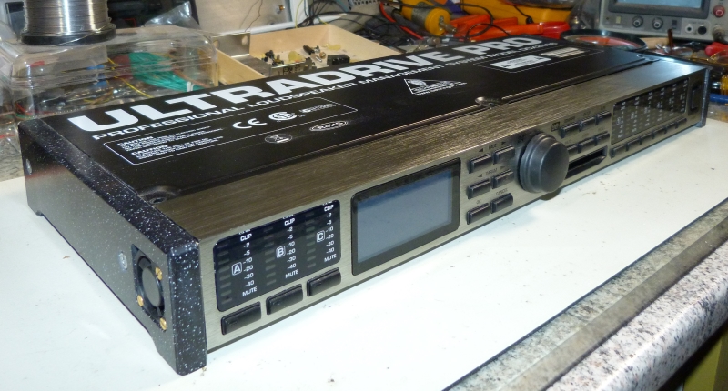

Ci dessous filtre passif passe haut FC 10000Hz Ci dessous filtre passif passe bas FC 10000Hz Le filtre actif est un Behringer Ultra-Drive Pro DCX2496. Modifier avec les kits Sélectronic développé par Thierry Martin. Voir site de Thierry Martin, qui m'a été de grand conseil, et a répondu a tous mes demandes de renseignements.
Personnellement, je n'ai pas acheter le kit d'entré est de sortie, je les ai conçu a ma mode,(voir photos)
Moduled' entrée. Module de sortie. Ci dessous le lien du site de Thierry Martin DCX2496

... j'admire (entre autres, telle que le Iwata 1") le concept des filtres passif le montage et finition .... wouwwwww.
Francois, félicitations....

Le Behringuer a été légèrement modifié, non ? (ses flans et le ventilateur)

Pour le Behringer, il plus que les flans et le ventilateur qui ont été modifié, toute la partie analogique d"entrée et de sortie les connecteurs XLR remplacé par des RCA et l'alimentation aussi a été remplacé (voir photos des deux modules sur le premier article)
Ci dessous le lien pour la modification du Behringer par Thierry Martin
http://web.archive.org/web/201208160817 ... cx2496.fr/

Ci joint photos du kit Behringerpvphil a écrit :Très joli ensemble qui doit être bien agréable à écouter.
Le câble tél et ses paires cuivrées est donc bien adapté pour faire du câble Hp... Je ne savais pas.![]()
Il ni a que l'alimentation et l'horloge numérique que j'ai acheté le reste c'est du DIY
