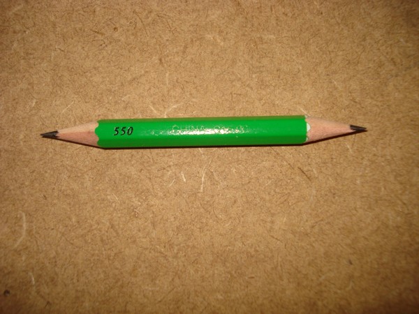

Le bois est un isolant naturel!.JPG (81.9 Kio) Vu 19728 fois
Je suis partie sur du crayon Critérium Bic valeur H environ 55 mm pour la partie central du crayon
Pourquoi ne pas mettre du fil de soudure.JPG (71.53 Kio) Vu 19728 fois
L'intérêt d'utiliser directement le fil de soudure à l'argent, c'est une quasi parfaite connexion. Mais il faut être délicat à la soudure sur le filtre... De plus c'est une sécurité si cela chauffe bien sûr la soudure fond. Pour enlever le bois sur la parie taillé au taille crayon le cutter est parfait. Il faut là aussi attraper le coup de main mais finalement c'est la seule vrai difficulté. Il ne faut pas faire levier avec le cutter sur la mine quant on enlève le bois.
