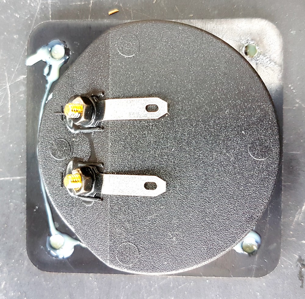

Voici le Bornier de départ:

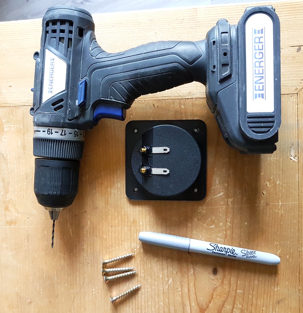

Et le matériel pour commencer:
Une feuille de plaquage Noyer (ou toute autre essence suivant le besoin) Découpe d'un carré dans la plaque, en laissant dépasser de 2 ou 3 mm sur le pourtour et un morceau pour le contour du bornier, histoire de parfaire la finition. A la vue des deux supports à encoller, bien distincts, j'ai utilisé de la colle pattex avec séchage plutôt rapide. Après 30 minutes de séchage, je commence à retirer une partie du surplus de plaquage tout autour du bornier, histoire d'aider un peu pour le ponçage qui s'en suivra.

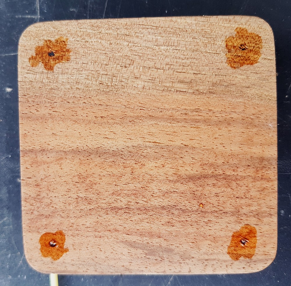

Puis fixation sur un support pour faire prendre les vis et "écraser" le plaquage dans le taraudage.;
J'ai laissé prendre 2 heures. La manipulation inverse toujours avec délicatesse, pour retirer les vis et voici le résultat;

et du ponçage, du ponçage et encore du ponçage...et toujours du ponçage et toujours avec beaucoup de précaution.
Puis finition avec de la paille de fer très fine pour avoir une finition "parfaite" sans rugosité".
Voici le résultat:
Voici le résultat:

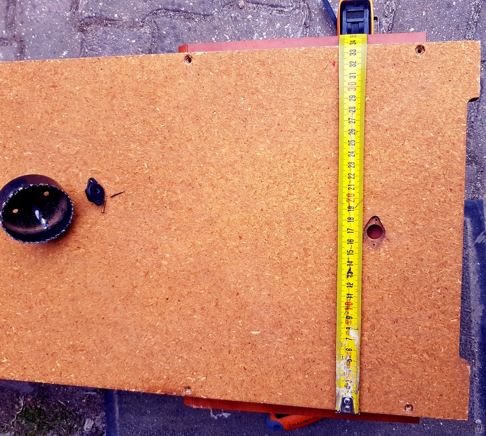

Puis prise des mesures afin de de définir le centre de la planche pour y planter le foret de la scie cloche, ce qui donne une trace centrale (à faire au crayon de papier bien sur!) à 17 cm de part et d'autre. Puis 10 cm en partant du bas de la planche, ce qui nous donne un point d'encrage parfait pour le foret.
Le moment fatidique..... allons y gaiement!!
Finalement, aucun soucis le perçage est parfait. Y a plus qu'à présenter le bornier pour y faire un essai. Essai concluant!

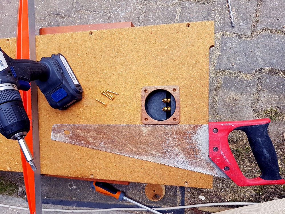

Et lorsque l'atelier est en bazar et que l'on ne retrouve pas son équerre et bien c'est système D! Une bonne vieille scie égoïne
ça le fait parfaitement
Avant de monter le bornier définitivement, passage de la planche à la cire d'antiquaire (les différence de teinte que l'on peut voir, s'explique par le fait que certaines zones n'étaient pas encore sèches)
