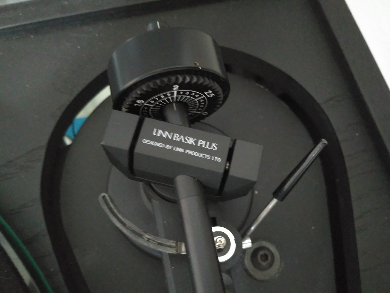

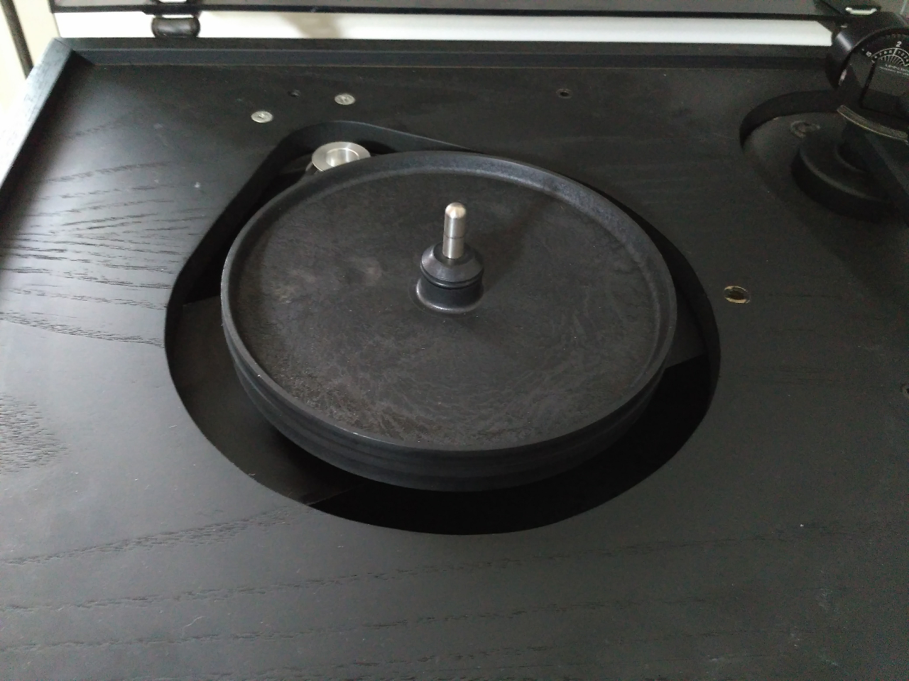

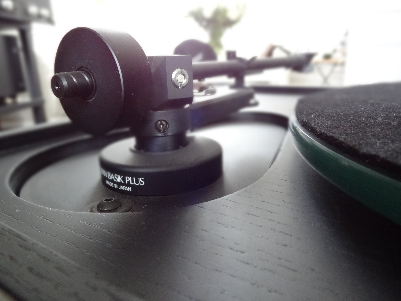

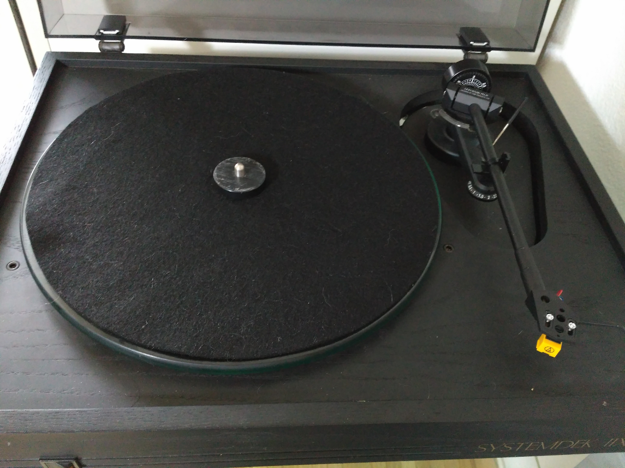

J'ai récupéré cette jeunette il y a peu.
Pour le moment je lui ai monté une petite cellule audio technica pas chère, le but c'était de vérifier si tout fonctionnait. Je suppose qu'elle mérite mieux...
J'ai réglé le bras (hauteur, force d'appui et anti-skating).
nettoyé l'axe et remis 0.8ml d'huile comme préconisé.
J'ai réglé la suspension car ce n'était pas très droit :couik:
Je me demande par contre si la courroie n'est pas un peu basse sur la poulie. J'ai tenté de régler un peu la position du moteur avec la vis au dessus de ce dernier, c'est un peu mieux mais ça change pas radicalement la position de la courroie (peut-être qu'elle est naze...).
Je pensais passer au dynamat le fond, certains tendent à dire que c'est pas mal.
Peut-être un plateau acrylique, apparemment c'est mieux aussi.
Si quelqu'un a des conseils sur une cellule? Si ça vaut le coup je pourrais envisager de changer le bras, à voir, d'après ce que je lis ce Linn est un entrée de gamme mais pas si mal que ça...
Quelques photos...

Linn basik plus...

nico13 a écrit : Je pensais passer au dynamat le fond, certains tendent à dire que c'est pas mal.
l'application de Dynamat est une bonne idée pour tous les composantes susceptibles de vibrer. Sur le plateau quelque peu résonnant de ma Rondine, cela complètement éliminé le son de cloche au contact.
Pour la cellule, ce bras léger la confine à des cellules de haute compliance : plusieurs MM et quelques MC.
Je mettrais une Ortofon 2M Black ou une Audio Technica AT150, deux cellules qui ont prouvées leur valeurs.
Il ne faut pas craindre d'investir dans un bonne cellule, car c'est elle qui fait l'essentiel du travail de précision. Les travaux autour de la platine et du bras consitue de l'optimisation autour de la cellule et ont une importance moins grande que le choix de la cellule.

nico13 a écrit :Disons que la 2m black est chere. Est ce que mon bras linn ne va pas la brider?
C'est possible, mais il devrait convenir et l'ajout de la 2M black sera aisément perceptible. Ce n'est que dans les derniers point de pourcentage de la performance que cela peut jouer. Pour cela, il faut aussi que le reste du système soit à la hauteur.
Dis-toi bien que le plus important est d'avoir un gain qualitatif. Et en cela, investir dans la cellule est le meilleur moyen d'avoir le gain le plus significatif possible. Le reste est de l'optimisation et l'optimisation coûte cher car elle est très spécifique et les vendeurs le savent et s'en donne à coeur joie.
absolument pas.
Le Linn basik est un excellent bras, trop méconnu...
Ne pas sous-estimer la qualité de ce bras qui, bien réglé et associé à une bonne cellule MM, peut être très surprenant à l'écoute !! :yes!:
Le choix d'une Ortofon 2M black est tout aussi excellent, même si ma préférée
de la gamme 2M (red, blue, bronze, black) est l'Ortofon 2M bronze, la plus réussie dans le rendu des voix, de mon point de vue.
La Red est à oublier, la Blue la supplantant dans tous les domaines pour un surcoût peu important et présentant le meilleur rapport Q/P des quatre.
La Black est la plus performante (dynamique, tenue du grave, détails...) mais je trouve la Bronze supérieure dans le médium, avec un son naturel dans les voix inégalé par rapport aux trois autres modèles de la gamme (ce n'est qu'un avis personnel).

Voici une photo du moteur.

Cette platine es très propre à l'intérieur : simple et efficace...

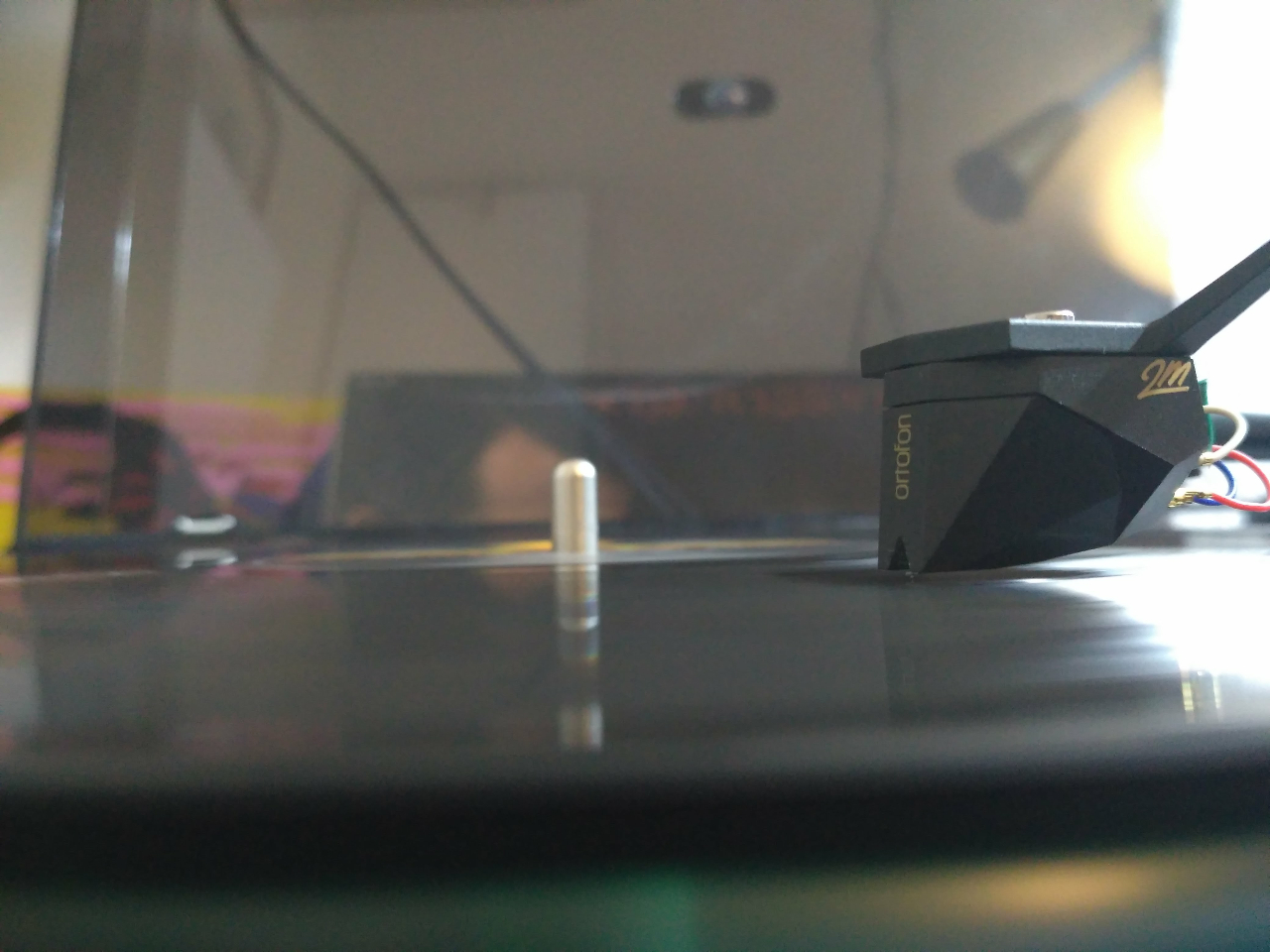

Oui du coup j'ai listé mes travaux :
-une bille pour l'axe car apparemment elle a disparu :(
-une courroie car celle que j'ai est dead de chez dead... (systemdek ou origin live je me tate encore, à moins que celles à 7 balles sur la baie soient aussi bien mais bon...)
-re-réglage de la suspension
-vérifier la résistance et les condos sur le PCB
-vérifier et changer le moteur si nécessaire
-éventuellement dynamat
-monter ma 2M black :bounce:
-re-réglage du bras pour prendre en compte la nouvelle cellule et le changement de hauteur du plateau
-éventuellement couvre plateau (mais lequel ça c'est une autre histoire)
-potentiellement changer le cable DIN-RCA
Bref, va y avoir un peu de boulot mais tout est accessible facilement donc c'est :nicolas:

Le moins qu'on puisse dire c'est que ça sonne beaucoup mieux :)
