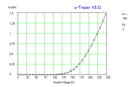

Voila 2 autres mesures avec une EL84 et une ECC83 pour l'exemple, il permet aussi de faire des mesures rapides ce qui donne ce type de résultat imprimable pour une ECC83 ou il est possible de tester les 2 triodes en même temps:

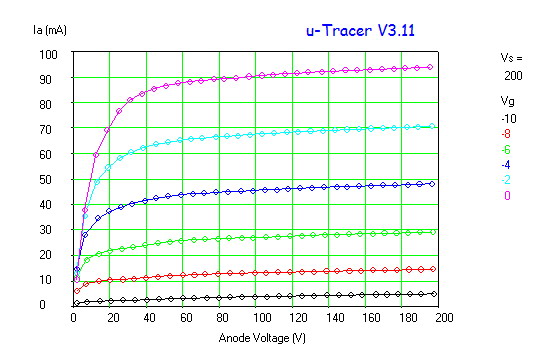

- P1310765.jpg (357.14 Kio) Vu 10088 fois
- EL84 en bon état
- el84.jpg (56.65 Kio) Vu 10088 fois
- ECC83 TFK en bon état
- ecc83 tfk.jpg (30.77 Kio) Vu 10088 fois
