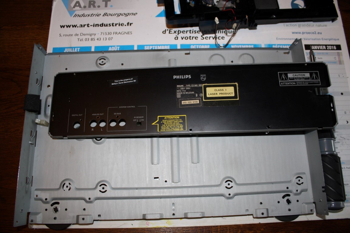

démontage, lavage de toutes des pièces plastiques + châssis

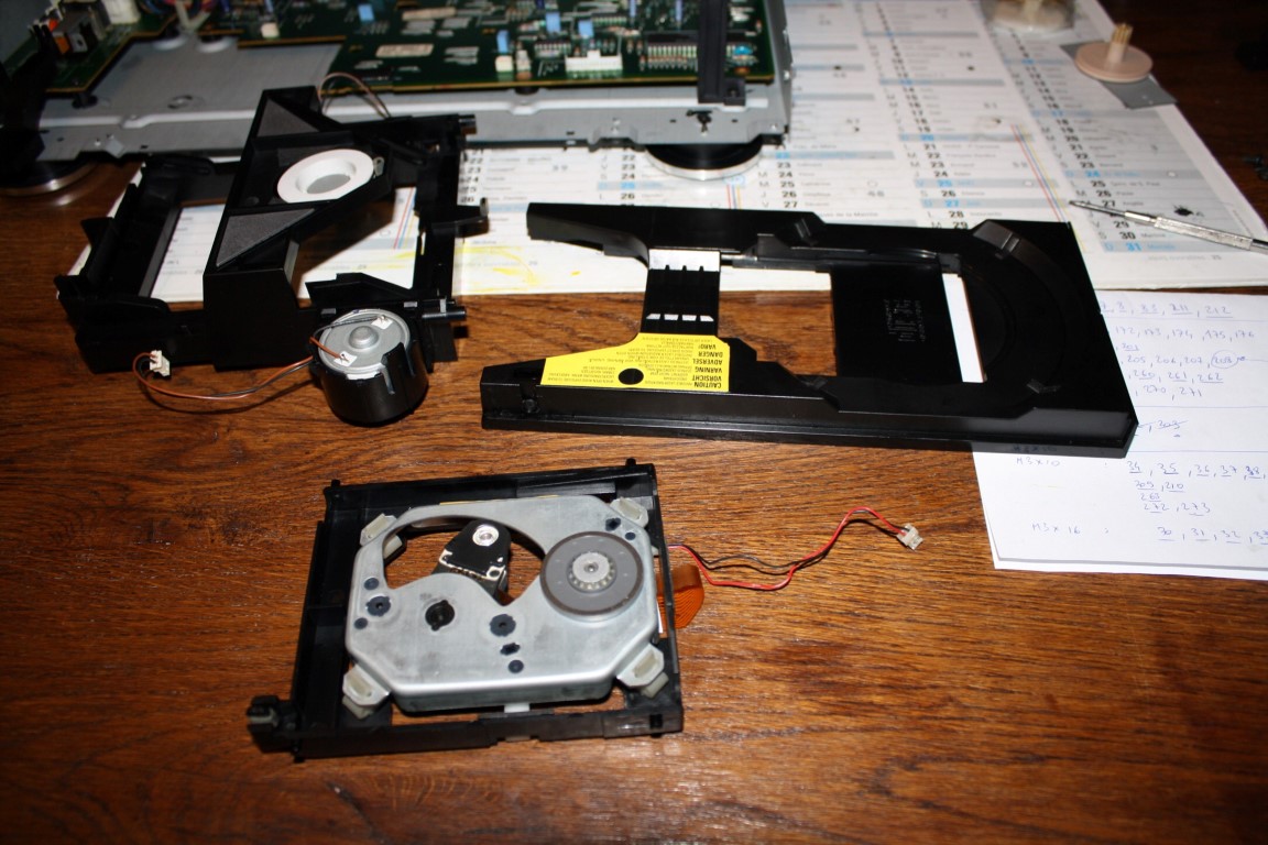

le bloc laser, un CDM9/65

la mécanique du bloc optique :

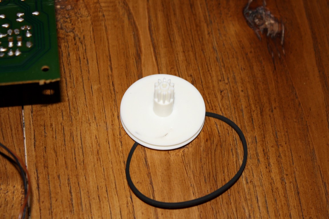

le fameux pignon qui crache ses dents :
on comprend mieux pourquoi ca marche po trop bien

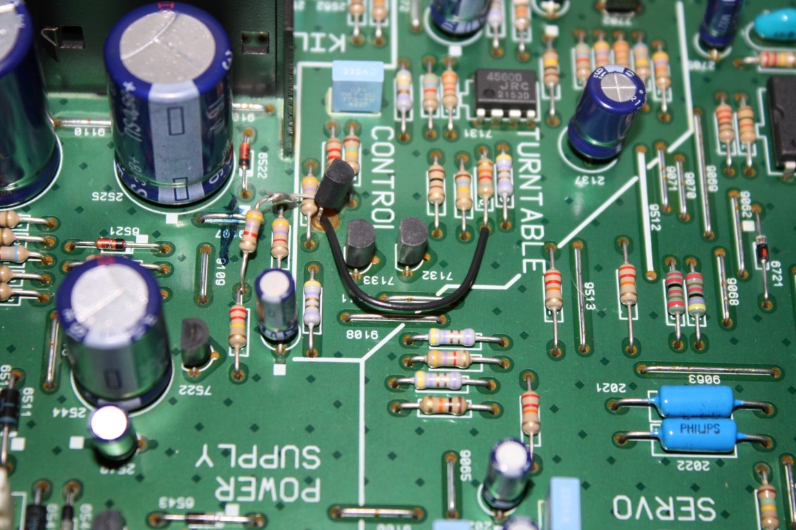

et une petite bidouille sur la carte qui semble etre d'origine, je n'ai pas d'info sur cette modification mais il me semble avoir déjà vu des photos de CD930 avec une modif semblable...

Apres commande d'un nouveau pignon/courroie, remplacement la pièce défectueuse, pas vraiment de difficulté, nettoyage de l'axe + un peu de graisse et on remet la poulie neuve, on peut même le faire sans démonter le bloc optique, par contre obligation de sortir la carte mère (attention au remontage de la carte mère, il y a un petit téton en métal sur le châssis a droite, bien le positionner dans le trou de la carte mère sinon on risque de casser la carte)
je n'ai pas changé la courroie qui était en bon état, j'ai gardé la neuve en spare

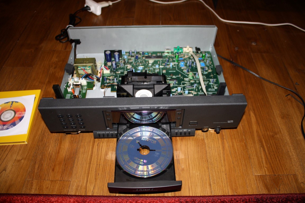

et voici l'état final :

J'ai une 940 qui n'a pas ça mais il me semble qu'une autre a quelque chose d'équivalent. Je vérifierai.et une petite bidouille sur la carte qui semble etre d'origine, je n'ai pas d'info sur cette modification mais il me semble avoir déjà vu des photos de CD930 avec une modif semblable...
