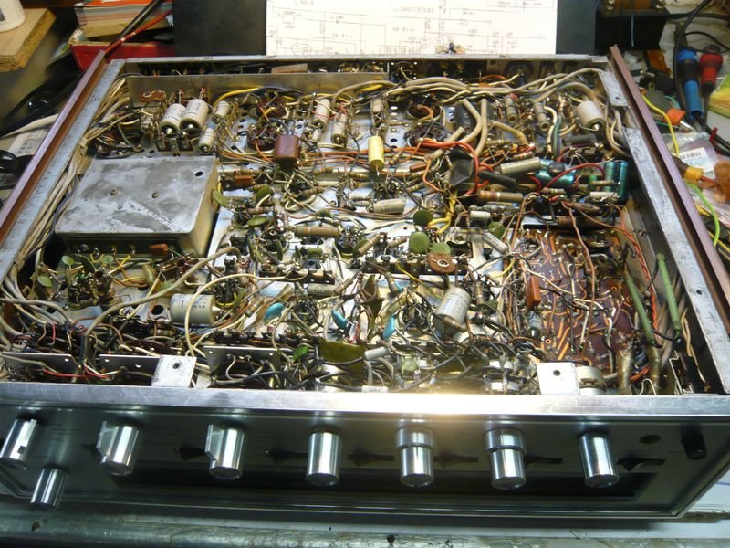

Sous le lourd capot métal : le schéma et vue d'ensemble de l'intérieur..
P1270894 [800x600].JPG (94.16 Kio) Vu 9716 fois

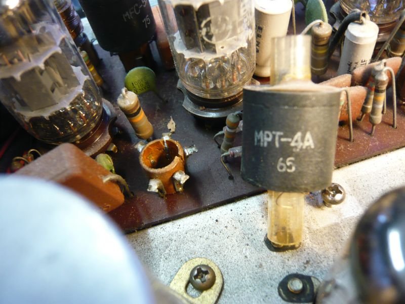

Reste le bloc multiplex (décodeur stéréo) également blindé,avec l'intérieur une désagréable surprise... :/
P1280120 [800x600].JPG (50.02 Kio) Vu 9706 fois
P1280121 [800x600].JPG (73.19 Kio) Vu 9706 fois
La self repérée L-12,en fait le transfo 19Khz pour décodage FM stéréo,est sortie de son logement,fils arrachés,certainement suite une intervention de "bourrin" ,enfin je pense... :evil:

Le gros problème est le tuner.En FM mono,c'est correct sans plus,bonne réception sans souffle mais niveau de sortie assez faible, bien sûr pas de FM stéréo vu l'état du décodeur :/ .

En premier lieu : remplacer ce composant et son support
P1280124 [800x600].JPG (85.01 Kio) Vu 9633 fois

J'avoue être un peu démoralisé par ce décodeur MPX,le sentiment d'avoir une bête de course bancale :pleure1:
Wagtbtoobz
Re: Sansui 1000A
Message par Wagtbtoobz »
dd83 a écrit : sam. 24 mars 2018 13:57 bien sûr pas de FM stéréo vu l'état du décodeur :/ .
MMh, ça a l'air jouable si tu démontes le pot ferrite et que tu refais des connexions à neuf du filtre extracteur de sous-porteuse 38kHz (ou oscillateur 38?) . Il te faudra beaucoup de minutie et de patience ... :ugeek:
