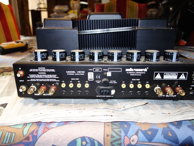

Bon, alors, c'est quoi ce collier? J'y viens, mais avec un détour... :D
Au bout de 2 ou 3 ans, mon VS 110 tombe en panne sur un canal. Je cherche un petit peu, réfléchis itou, et finis, avec l'aide des membres du forum Elektor, par trouver le coupable : le potar de "bias" d'un des tubes a rendu l'âme (enfin... si j'ose dire, car je doute que la métaphysique intervienne ici...) et F. Ibre me conseille des modèles plus costauds, mieux à même de supporter la chaude proximité des tubes de puissance. J'ai fait la modif, et depuis tout roule.
Et le collier?
Et bien lors de la discussion sur la panne, certains intervenants signalent que le transfo d'alim avait tendance à chauffer, parfois trop et il dégage! Le mien avait l'air de tenir le coup, mais après quelques heures d'écoute, il était plus que tiède. On n'est jamais trop prudent, et je lui ai donc ajouté un radiateur avec pâte thermique, fixé par ce fameux collier (que j'aurais pu peindre en noir et mieux l'aligner derrière, je sais!). Le radiateur tiédit et le transfo est moins chaud.
Vue de dos. Voilà le pourquoi du collier!

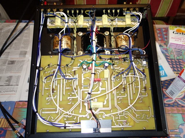

Une petite vue de dessous...
J'ai encore deux ou trois petites choses à vous dire sur cet ampli, mais le temps me manque un peu, c'est donc à suivre...

Curieux cette chauffe ... mais ce n' est ni le premier ni le dernier ... Le transfo d' alim aurait été calculé un peu beaucoup juste ..?

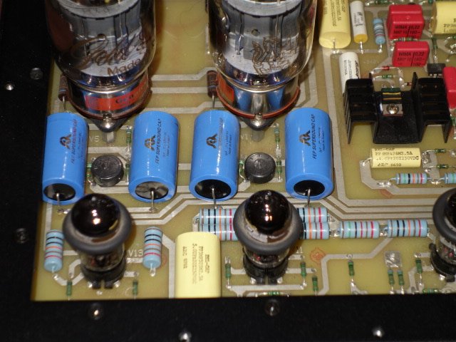

Mais revenons au VS110, comme à mon habitude (depuis que j'ai essayé sur mon SP6), j'ai remplacé les MKP de liaison par des Téflons de chez SCR. Ils ne sont pas donnés, mais qu'est-ce qu'ils sont bons! Je crois d'ailleurs qu'ARC utilise ce diélectrique pour son très haut de gamme. Voilà le résultat :
Entre les condos Teflon, on voit les potars de bias "qui vont bien".
vs110-2 (2).JPG (70.72 Kio) Vu 6079 fois

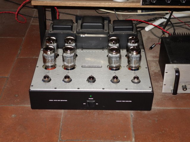

Vue d'ensemble, en "petite tenue".
Certains l'auront remarqué, j'ai également remplacé les 6550 d'origine par des KT88.
Dans un premier temps, j'ai acheté des Svetlana "C-Logo". Malheureusement, c'était l'époque ou leur fiabilité commençait à être catastrophique et au bout d'un mois de fonctionnement ils ont dégagés : défaut d'étanchéité ("perte du vide" si j'ose dire! :D . Et pour un tube, ce n'est pas rien! :D :D ). Pour être franc, je n'avais pas entendu de grande différence par rapport aux 6550 EH. Je me suis alors tourné vers des Genalex "Gold Lion" réissue et en suis tout à fait satisfait. J'ai retrouvé "l'élégance" que l'on prête habituellement à ces tétrodes, comparées aux 6550. Mais pour en avoir deux jeux, dont l'un présente des courants ig2 un peu moins bons, je peux confirmer que ces nuances sont fonction de la qualité de construction et qu'il est hasardeux d'en tirer des conclusions péremptoires.
je conclurai sur la remarque de Jean concernant le transfo d'alim : je crois que certains attribuent ce phénomène au passage du 60 au 50Hz. Ayant oublié les raisons invoquées, je laisse plus compétent que moi en débattre.
