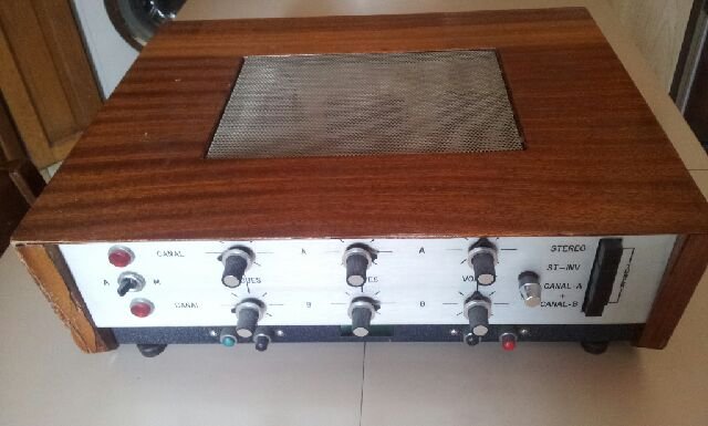

J'ai enfin pu trouver mon premier ampli :genial: (de bonne facture apriori) pour un prix raisonnable... Le grand saut est fait j'attends le BB dans les 15 jours et pas la patience d'attendre pour vous présenter cet ovni audio.
De marque inconnu, c'est un ampli à tubes classe A en montage double mono avec des tubes de puissance EL84 et réglages de tonalité grave et aigus séparés. Si je regarde l'avant et l'arrière il doit y avoir d'autres fonctions.
D'après le vendeur je cite:"C'est un fabrication professionnelle soignée des années 65 par un magasin d'électronique genre CIBOT Comptoir Championnet ou TERAL qui vendait ses ampli soit en kit soit montés."
Sauf erreur, il a deux sorties din 5 broches pour des sources (lecteur CD ou tuner) et deux fiches din pour les enceintes. Pour le reste je ne suis pas certain.
Pas plus d'informations pour l'instant il doit peser au moins 12/13 KG.
Les photos:
La boite a besoin d'une petite remise à niveau.jpg (40.5 Kio) Vu 6271 fois

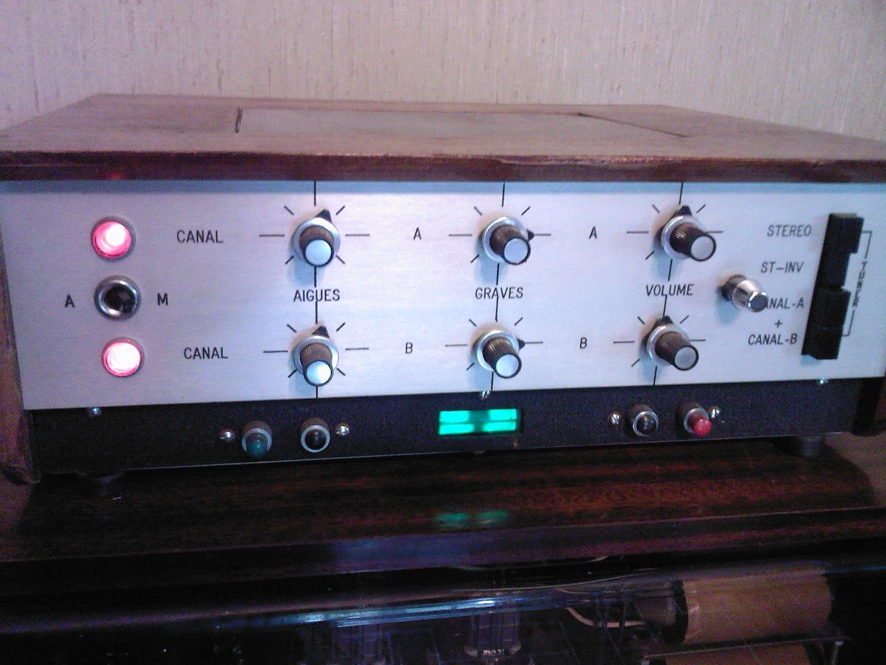

Il s'allume!.jpg (148.8 Kio) Vu 6271 fois

Salut,
sympa l'engin, beau montage, bien aéré, et double mono sur circuits imprimés, super !
Comment est le câblage de dessous ?

Malgré le fait que ce soit un double mono va faire au alentour de 4 à 5 watts ,il faudra l'associer à des enceintes ayant un bon rendement ....
Sympa comme entrée dans le monde du tube !!

J'ai vendu un similaire il y a quelques années, sauf avec transfo de sortie AUDAX TU10 (mais c'était un push), ici c'est plutôt transfo d’électrophone...lol
C'est un montage mono tube de puissance, 5,7 watts maxi avec 10% de distorsion, je vois pas l’intérêt du "double mono"
Les condos collé serré entre les tubes doivent être dans un état...
Les commutateurs et potars seront pleins de faux contacts et a desoxyder.
Beaucoup de boulot pour obtenir un son tubes années 50-60's, mou et physiologique, bourré d'harmonique 2, super agréable mais pas fidèle.
J’espère que tu ne l'a pas payé cher...
