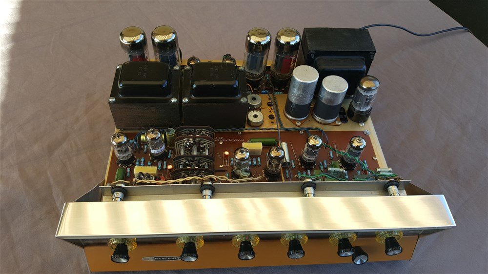

Bonjour à tous ,
Le petit dernier arrivé à la maison !!
Il y a peu , ebay a fait une campagne promotionnel en proposant des bon de réduction de 15% sur n'importe quel achat et au même moment cet ampli trainait en Allemagne , vendu en l'état sans même avoir été vérifié ...
Évidemment , il y avait un risque et de gros doutes surtout que les photos n'était pas particulièrement détaillées , mais il y avait aussi quelques avantages ... Un bon d'achat , une vente en europe donc sans frais de douane et avec des frais de port plus light qu'au état-unis et j'ai craqué !!!
Il est arrivé en une semaine , dans son jus mais plus propre que sur les photos ...
J'ai commencé par un remplacement presque systématique des condos chimiques et ensuite j'ai tenté une mise sous tension au variac ......J'ai ensuite vérifié le reste des composants et j'en suis arrivé au remplacement d'au moins un tiers des résistances et de tout les condos de liaison .Arrivé à ce point j'ai changé ce qui restait et le voila fini .
La chance à été au rendez vous , les trois transfos étaient OK et cerise sur le gateau celui d'alim en 230V ...

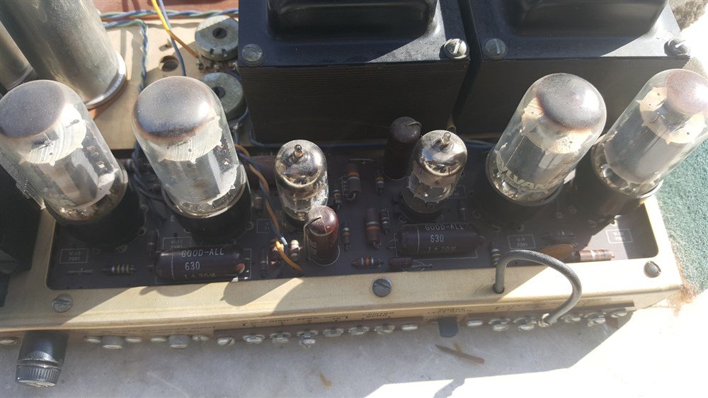

A l'arrivée , c'était plutôt ça ...
Vieillot mais pas catastrophique , les circuits intégrés sont plutôt très propres et les pistes situées sur le dessous en état encore très correct .
Sur la troisième photos de ce message , on aperçoit différent type de résistances , il avait sans doute été remis en état au moins une fois .

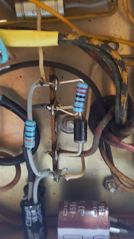

Les tubes de puissances montés sont des 7591xyz Sovtek (a priori ces tubes ont été fabriqué a un moment ou les 7591 n'étaient plus fabriqués en guise de remplacement) , je les avaient achetés pour un autre ampli sans connaitre les différence avec de vrai 7591 et le montage ne s'était pas fait du tout a cause des différences bien réelle entre les deux versions.
Il s'avère que c'est tubes seraient des équivalent de 6l6 brochés en 7591 , jusque la OK mais la tension de polarisation pour les utiliser doit être de -37v contre environ -17v pour un vrai 7591 . Ca parait simple comme ça , mais sur certain ampli ça ne se fait pas si simplement enfin avec les Sherwood , c'était pas ça ...
Sur celui la , il a suffit de changer la valeur d'une résistance pour adapter la tension de polarisation ...

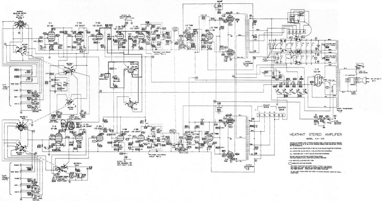

Je me suis mal exprimé , si je n'écoutais que lui je m'en serais contenté sans problème , mais dès que je fais la comparaison avec d'autres , Sherwood ou même le Concertone tout de suite ça ne le fait plus .....Le niveau d'entrée de la partie phono est de plus assez bas , ce qui oblige à monter le volume et ça génère du soufle , c'est le cumul de toutes ces choses qui me dérange ....
Oui , j'ai tenté différent tubes , que ce soit sur les 12ax7 et sur les ef86 ...
Je vais tenter d'autres condos également .... :libérer la parole:
Je n'ai pas les compétences pour dire quoi que ce soit du schéma , j'arrive à le suivre à peu près rien de plus ..... :nicolas:

Je suis d'accord avec SidSmith, le tube EF86 est fantastique, mais il faut en essayer plusieurs type avant d'arriver a un qui donne bien sur un circuit donne.
Je les ai tous essaye. Teutons, Russes et Hollandais. Ma preference va sur les Phillips, surtout les tubes fait en France.
Tu as change tous les composants sur les cartes donc j'assume qu'ils sont tous bon: une erreur pourrait s’être glissée?
Je regarderai au scope le gain de chaque étage V1 V3A pour tracer le signal.
Je pense qu'il y a un problème quelque-part si tu dois pousser le volume pour avoir un son correct mais qui a du souffle.
