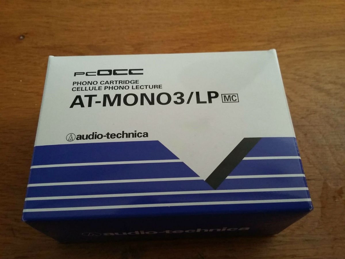

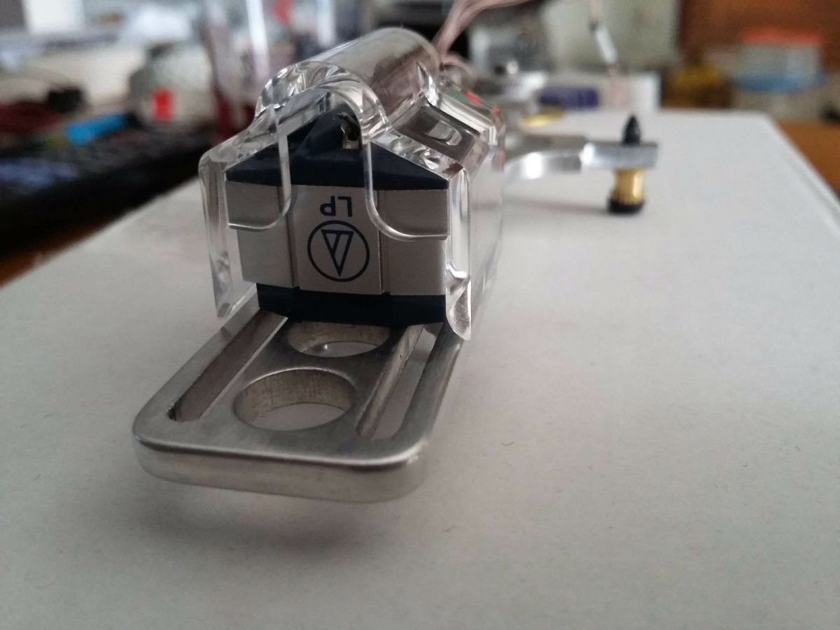

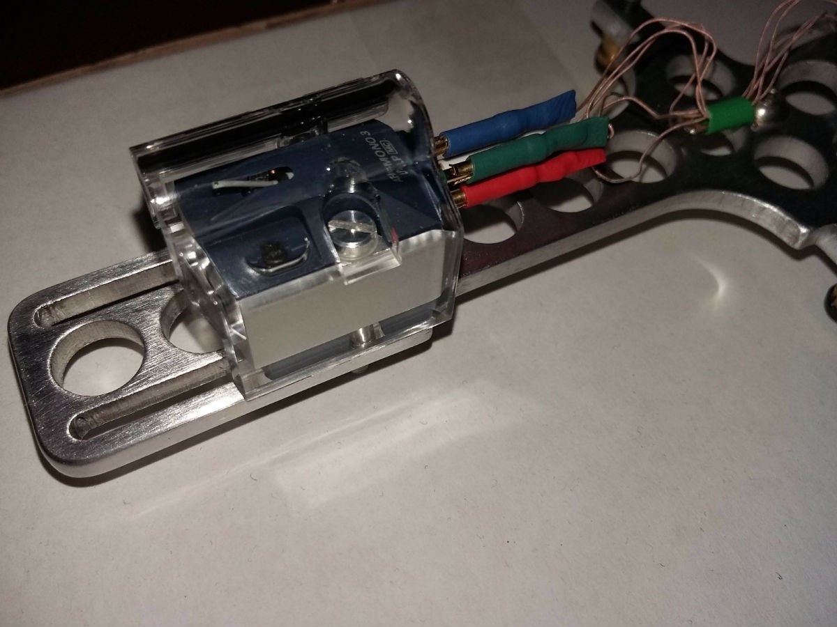

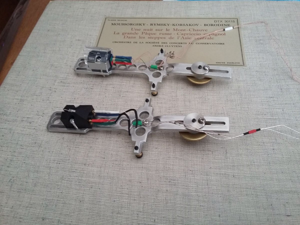

Audio Technica Mono3/LP
Jean, jadis présenta la fausse jumelle de celle que je vais vous présenter. Il présenta la version SP qui est destinée à la lecture des 78 tours, moi, je vous présente la version LP qui sert à lire les disques mono. Une cellule que j'ai acheté suite aux judicieux conseils de Pedro, je l'ai acheté au Japon pour une somme très intéressante. Une cellule qu'il m'a chaudement conseillé pour une entrée dans le monde des vieilles gravures monophoniques. Et je l'en remercie chaudement pour toute l'aide qu'il m'a apporté. C'est d'ailleurs grâce au trio Jean/Pedro/Pascal que j'ai pu découvrir ces vieux enregistrements et leurs bienfaits. Depuis, je m'équipe gentiment pour un jour pouvoir écouter ces disques dans d'excellentes conditions. Les conseils de Pascal et son savoir-faire me permirent d'acquérir une platine et un bras absolument extraordinaire. Je suis donc presque prêt pour une bonne lecture, il me manque juste le correcteur de courbe, mais ce problème devrait se résoudre dans les mois à venir. (Si les finances suivent bien sûr).
Je vous livre les caractéristiques de cette cellule. Les données proviennent directement du site d'Audio Technica.
Type Horizontal Mono Moving Coil
Mounting 1/2” centers
Frequency Response 20 - 20,000Hz
Body Material Aluminium/Synthetic Resin
Output Voltage 1.2 mV (at 1 kHz, 5.0 cm/sec)
Vertical Tracking Angle 23°
Vertical Tracking Force Range 1.5 to 2.5 g (standard 2.0 g)
Stylus Shape Conical
Stylus Construction 0.6 mil
Cantilever Aluminium Pipe
Coil Impedance 40Ω (1kHz)
Coil Inductance 190 µH (1kHz)
DC Resistance 40Ω
Static Compliance 20×10-6cm/dyne
Dynamic Compliance 7×10-6cm/dyne (100Hz)
Recommended Load Impedance 400 to 47,000 ohms
Weight 6.8g
Dimensions 16.0 (H) x 16.6 (W) x 26.5 (L) mm
Replacement Stylus When the stylus is to be replaced, replace the entire cartridge. Take the used cartridge to your Audio-Technica Authorised Service Centre. The new cartridge, or any other model which is desired among the line-up of MC cartridges sold by Audio-Technica, are available at the stylus replacement price.
Accessories Included Non magnetic screw driver; 1 brush; 2 washers; 2 x 19 mm mounting screws; 2 x 13 mm mounting screws; 2 x nuts; 1 plastic protector; 1 set of PCOCC lead wires AT6101

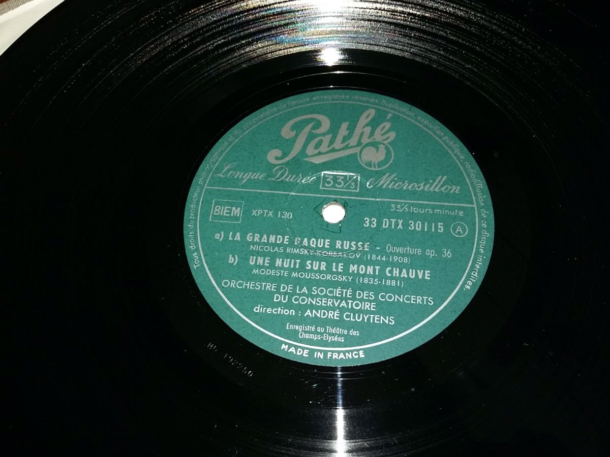

Cette cellule, je l'ai acheté il y a quelques mois en arrière, mais je n'ai pu l'écouter que très récemment parce qu'il me fallait acquérir un "tomahawk", le porte cellule et la connectique nécessaire pour monter une nouvelle cellule sur le bras Terminator de Transfi. C'est maintenant chose faite et le changement de cellule est vraiment un processus ultra rapide à faire. Je peux jongler très facilement entre les deux types de lecture. Pour le moment, je n'en ai pas encore besoin, mais avec le correcteur de courbe, je vais pouvoir me servir des deux sorties RCA que possède mon bras. Je me suis lâché au moment de l'achat du bras et il va être temps que toutes ces petites options me servent.
Pour le moment, je n'ai pas encore beaucoup d'heures d'écoute en mono chez moi, mais cela devrait s'arranger dans les mois à venir. Je vais prendre beaucoup de plaisir à explorer les vieux enregistrements avec mon système. Quoi qu'il en soit, elle possède un niveau de sortie relativement élevé par rapport aux cellules MC classiques. J'ai donc essayé de l'écouter sans prépré en me disant qu'avec mon système et son rendement cela devrait passer. Et bien, pas vraiment, le son est mou et je ne peux pas vraiment monter le volume sonore. Du coup, en testant les possibilités de mon prépré sony, je dois le mettre en position 3 ohm qui me donne le meilleur résultat avec ce que j'ai à la maison. Ce n'est sûrement pas l'idéal, mais pour le moment, je fais avec.
Aujourd'hui, du peu que j'ai écouté deux choses m'ont déjà sauté aux oreilles.
1) Je me suis posé la question du pourquoi du comment de la stéréo ? De ce que j'ai pu écouter jusqu'à maintenant en mono que ce soit chez Jean, Pascal, Pedro, Fred ou chez moi, je ne ressens aucune frustration. La musique est naturelle et me rentre dans le cerveau sans provoquer une sensation de manque de quelque chose.
2) La présence des ces enregistrements est vraiment excellente. Pour le moment, chez moi sur de la musique classique, j'ai vraiment l'impression d'être encore plus proche des musiciens comme si j'étais aussi dans les places VIP de la salle de concert.
Je vais continuer à peaufiner mon avis sur cette cellule, mais pour le prix, je suis maintenant convaincu qu'il s'agit d'une excellente cellule pour ceux qui veulent se lancer dans la lecture des disques mono sans se ruiner. De plus, c'est une cellule qu'on peut acheter neuve.
Je vous laisse quelques photos avant de revenir avec plus d'impressions d'écoutes.
