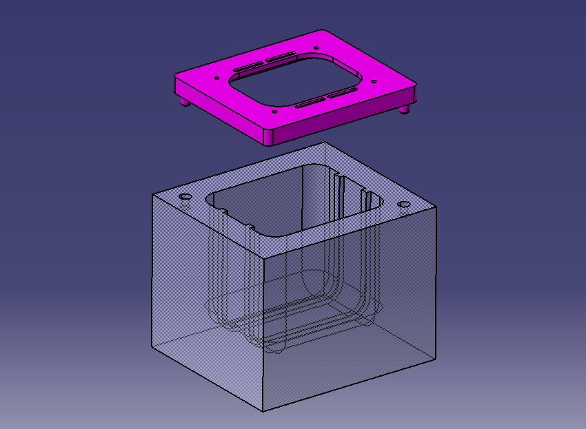

Voici la numérisation de notre ampli.
On garde les joues en bois qui sont un peu notre marque de fabrique.
Première étape: réalisation d’un moule pour les transfos a partir d’une pièce en impression 3D
Les transfos seront blindés avant coulage de la résine.
