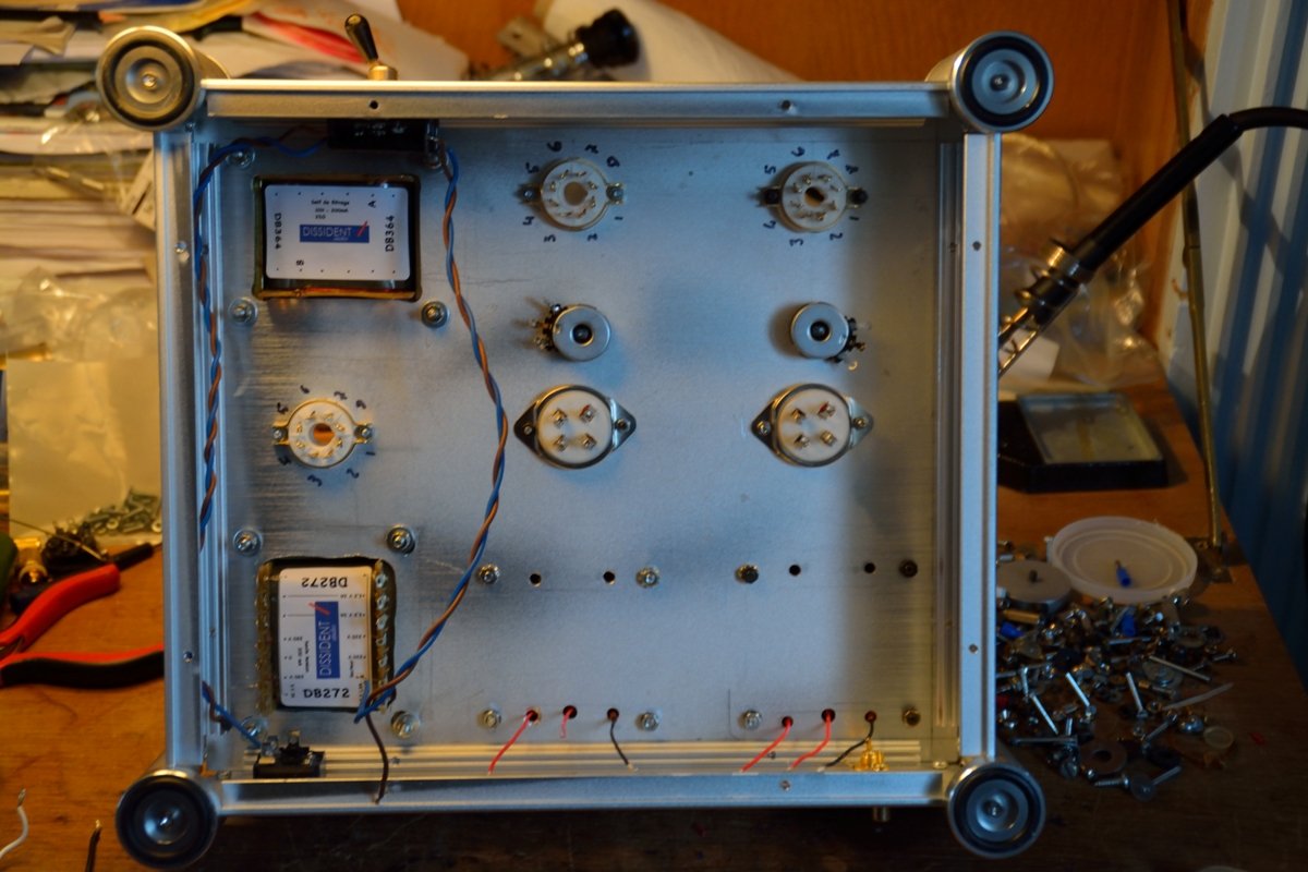

Des mois que je procrastine sérieusement sur ce projet.
J'ai à peu près (je crois) tout ce qu'il faut.
Il devrait avoir cette allure là lorsqu'il sera fini:
01 projet 2a3.jpg (130.98 Kio) Vu 11778 fois
Mais il est loin d'être fini :mdr:
02 projet 2a3.jpg (142.46 Kio) Vu 11778 fois

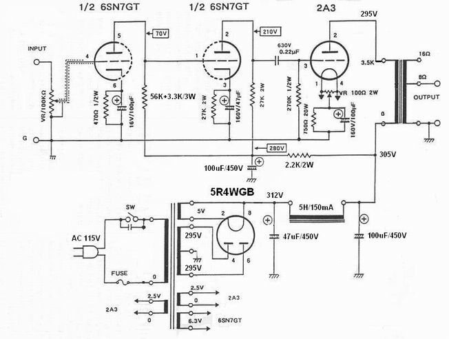

Le schéma que j'ai retenu est celui-ci:
C'est celui du sun audio SV2A3. Il présente la particularité d'être simple, peu de composants.
Il présente la particularité supplémentaire de ne comporter qu'un seul condo de liaison, entre la 2nde triode de la 6SN7GT et la 2A3. Je vais essayer une curiosité japonaise trouvée à l'ETF à cet endroit, un mica argenté spécial.
Il devrait y avoir aussi des chimiques audionote en découplage des R de cathode, et puis du SCR dans l'alim...
Si j'ai la place de caser tout ce beau monde.
Les transfos de sortie sont des tango U808. Le transfo d'alim et la self sont des dissident audio, un artisan français qui bobine ses transfos, et qui travaille avec Yves Monmagnon..

Ça parait propre la plaque vue du dessus!
J'espère qu'il n'y a pas eu trop de problèmes pour l'installation des embases de tubes.

Aucun pour les tubes!
Pour les transfos, c'était un peu juste, j'ai agrandit un peu.
Effectivement c'est très propre, merci encore!
