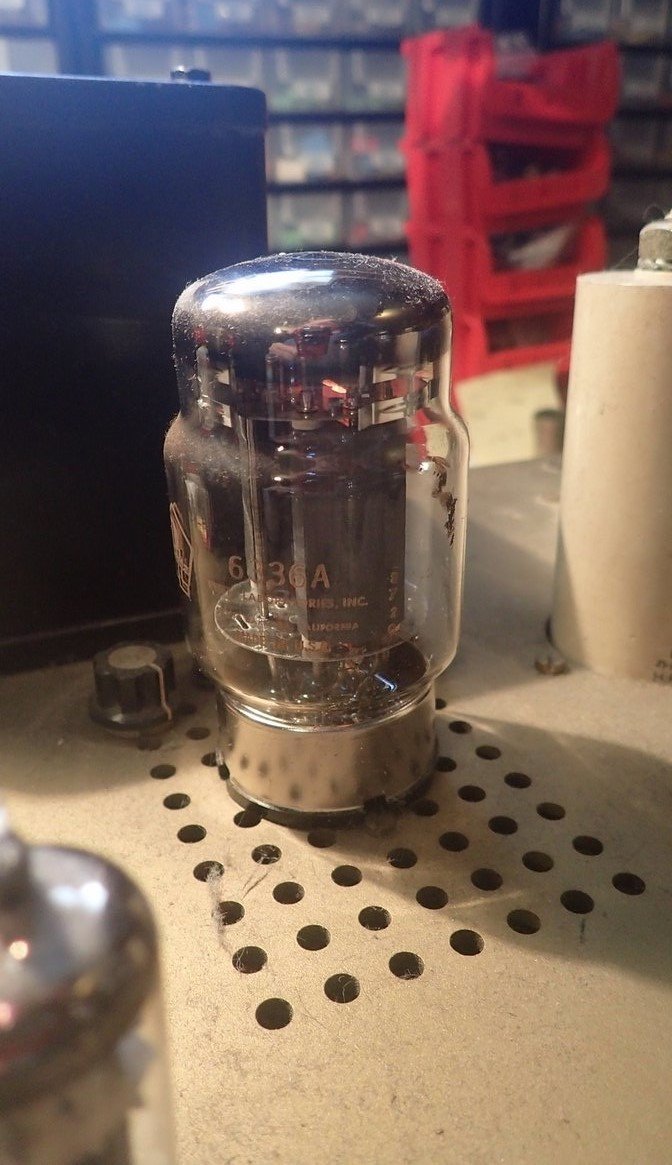

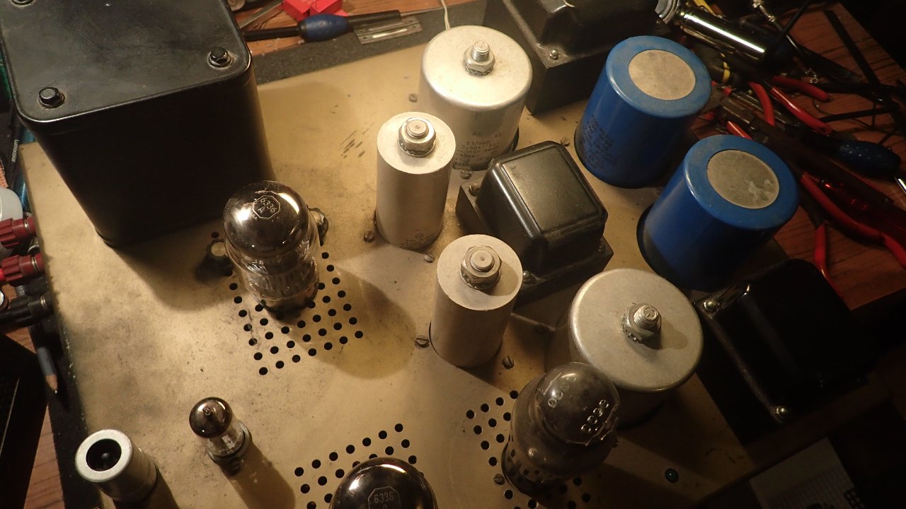

J'ai donc cet amplificateur depuis presque 30 ans. C'est mon premier ampli vraiment sérieux, Je le fais très rarement tourner, et le conserve comme une précieuse relique. Il m'a fallu à l'époque plus de 3 ans pour faire les deux blocs mono. Chaque bloc mesure 47 x 39 x 7,5cm et pèse 28kg. J'ai moi-même bobiné les transfos, alim et sortie, un utilisant la méthode donnée par l'auteur, et l'aide d'un vieux réparateur télé de l'époque qui savait bobiner. Pour les transfos de sortie, un circuit magnétique moins puissant, 1200W / 50Hz sur l'article, 400W / 50Hz pour le mien. Avec le même fil de cuivre argenté et isolé filotex WCF24, pour les enroulements du primaire.
Je n'ai pas choisi le montage charge cathodique à l'époque, car les presque 900V de tension d'alimentation du driver me flanquaient la trouille. Je suis resté raisonnable avec 480V, et utilisé un schéma un peu différent. L'ampli est donc monté en charge classique, ou "anodique". C'est un double push pull de... 6336A.

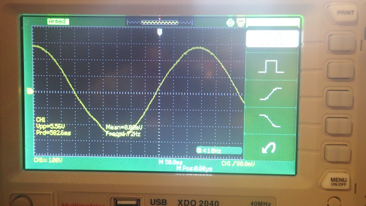

Grrrrr il m'énerve lui ! 2 Hz ! Ah, tout de même... mon signal ressemble à une vraie patatoïde, ça commence à caguer. il n'en peut plus ! :pleure2:
1,7Hz Maintenant c'est clair, nous sommes à 5,5V cc soit -3db, c'est la limite !

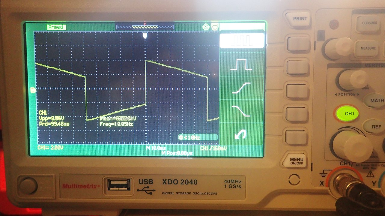

Boum, parce que c'est vous, signal carré à 10Hz. Pas mal, hein ? Sans aucune contre réaction.... essayez de faire la même chose avec du totor...

Le vieux pépère : Un bloc mono.
