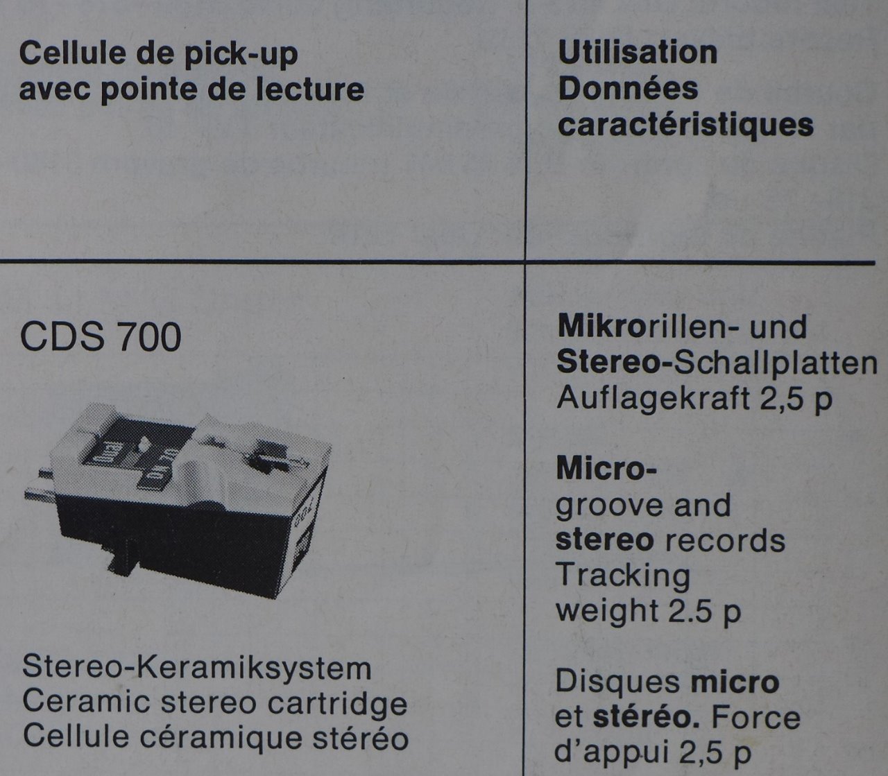

Bonjour Alain
Je ne sais que te répondre sinon que ces cellules sont sujettes à des variations de caractéristiques dues à la piètre qualité des matériaux utilisés et de l' assemblage.
C' est un domaine ou la précision est obligatoire et ici elle est absente.
Elles ne nécessitent pas de correction de gravure ….. c' est la courbe de réponse descendante de ces cellules qui fait office de correction …. mais avec une précision très aléatoire due aux matériaux utilisés.
Certaines marques comme Dual avec sa CDS700 ont tenté d' améliorer le principe …. avec un résultat moyen tout en faisant intervenir une correction spécifique .
Le seul avantage du système est le coût de fabrication et la mise en œuvre qui ne nécessite pas d' étage phono.
