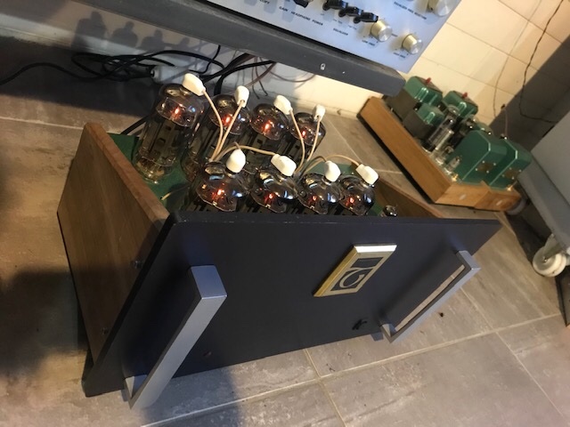

Je vous présente ici une nouvelle réalisation atypique de l’ami Patrick qui trône chez moi depuis quelque temps.
A la base, il s’agissait de 2 énormes blocs mono “Transcendent” T8 de 80 watts ( 4 ohms)
Le propriétaire, pas entière satisfait de ces derniers avait contacté Bruce Rozenblit ( le concepteur de la marque) qui l’a invité à acheter son dernier livre y développant qqs nouvelles pistes et entre autre un schémas d’ampli OTL “révolutionnaire” d’après son auteur ..
N’ayant pas les compétences pour se lancer dans l’aventure, Il les a confiés à Patrick qui les a donc modifiés pour obtenir 2 blocs stéréo de 2 x 10 watts environ suivant le fameux schéma paru dans le livre.
Comme l’énorme coffret était d’une esthétique discutable, Patrick l’a revu en profondeur et n'a pour ainsi dire gardé que la façade ( alu de 8mm ...) .. Les tubes de puissance sont des EL509.

Concernant l'écoute, j’aime beaucoup. Je n’ai jamais écouté les monstrueux blocs d’origine mais, au dire de son propriétaire, malgré l’énorme baisse de puissance, l’ampli est transfiguré et il ne regrette pas du tout la modification.
Personnellement, je le trouve très équilibré, le grave est très bien tenu. La dynamique est impressionnante et malgré ses 2x 10w, il maitrise à la perfection les altec.
L’absence de transfo de sortie n’est sûrement pas étrangère à cette impression de transparence.
Une jolie réussite.

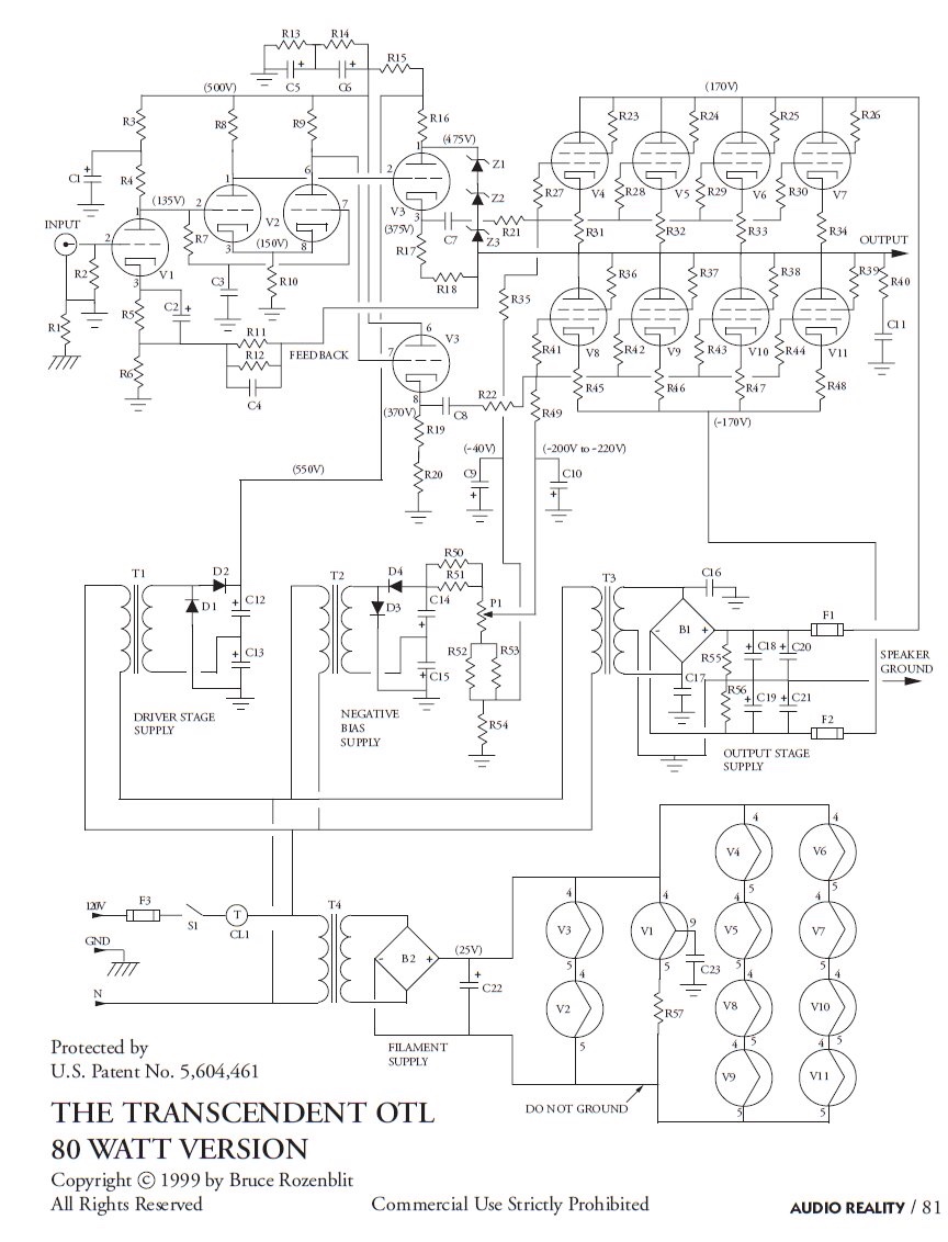

Un Altec 416 ou 515 en 8 ohm monté en bass reflex ou comme la VOT, n'a pas une impédance moyenne de 8 ohm. mais plutôt de l'ordre de 20 à 30 ohm depuis l'extrême grave jusqu'à disons 600-800Hz.
Pourquoi je dis ça ? Parce qu'un OTL mesuré à 8W / 8 ohm fera plus de 20W / 30 ohm, et encore plus sous 60 ohm. C'est là qu'il donne son maximum de puissance, donc que son amortissement est le meilleur.
Voilà pourquoi tu as cette sensation de maitrise, littlewolf. ;)
Marrant que ça ne fasse que 10 w avec tous ces tubes.
4 x EL509 par canal (La EL509 est une pentode) montées classiquement avec transfo de sortie dépassent sans problème 100W.
Ce qu'il faut comprendre ici, est que la EL509 montée en pentode a une impédance beaucoup trop élevée (comme toutes les pentodes) pour que l'on puisse se passer de transfo de sortie.
Pour abaisser son impédance, on la monte donc en pseudo triode (écran relié à la plaque, ici par une résistance de l'ordre d'une centaine d'ohm (R23 R24 R25 R26). On obtient ainsi une triode dont l'impédance interne est beaucoup plus basse, soit environ 300 ohm. On peut également utiliser des vraies triodes, (6336A, 6C33CB, 6080/6AS7G, 6c41c, 6c19, etc mais c'est plus onéreux. Et là, on peut se passer de transfo de sortie. Mais le déchet, c'est à dire le rapport puissance dissipée/puissance de sortie est important, et ce d'autant plus que l'impédance des hp est faible.
Toutefois : Un OTL bien pensé, bien construit, avec une puissance de sortie suffisante, et à condition que l'impédance de l'enceinte ne descende pas trop sous les 4 ohm, peut sur de très nombreux paramètres mettre une énorme branlée à bien des totors, y compris de très prestigieux...
P.S. Attention avec le circuit ci-dessus à la dérive en continu... le point milieu du transfo d'alim est relié à la masse d'après le schéma. Celle-ci n'étant pas flottante, le moindre déséquilibre du push pull se traduira par la présence du continu en sortie... donc si les enceintes sont des Robert, c'est pas très grave. Par contre, fusiller un altec, crotte. Donc, 2 solutions :
- Soit enlever la liaison du point milieu du transfo vers la masse.
- Soit la laisser, mais alors placer un système de protection de hp avec relais en sortie.

6336A a écrit : mer. 3 juil. 2019 15:27 - Soit enlever la liaison du point milieu du transfo vers la masse.
Je ne comprend pas: "enlever la liaison du point milieu du transfo vers la masse"
dans ce cas le HP est relié comment ?
Quel ref faut-il prendre pour "la masse" du schéma ? La masse entrée ?
La solution circuit de protection ++ relai me parle plus
Messages : 2731
Re: Ampli OTL modifié Bruce Rozenblit
Tu as bien lu. Le point milieu du transfo n'est pas relié à la masse, et le - du HP reste relié à la masse.
En reprenant le schéma, tout ce que tu as à faire est de supprimer cette liaison (en blanc): Le reste ne bouge pas.

J’ai transmis à Patrick qui se demande s’il faudrait peut-être mettre des résistances d'équilibrage sur C7, C8, C9, C10 .. ( genre 100k) ? Tu en penses quoi?
Messages : 2731
Oui, des 47K 2W en // sur C8 et C10.
