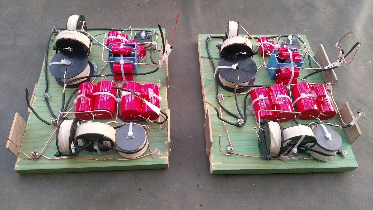

Les filtres passifs sont des copies bêtes et méchante de ceux-ci :
Filtre copie Celestion.jpg (206.21 Kio) Vu 24061 fois
J'avais réalisé ce montage pour n'utiliser au départ que les HP Celestion. Les caractéristiques des HP Beyma me font penser que ces filtres peuvent s'adapter. Je vais certainement les refaire car c'était un assemblage expérimentale ...
J'ai tout de même prévu de faire un autre filtre, cette fois dimensionné spécialement pour les Beyma et avec des pentes plus homogènes.

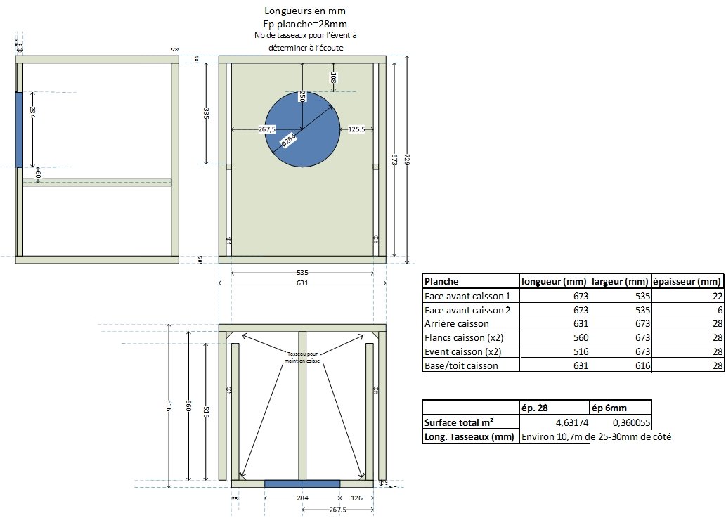

J'ai donc fais des plans pour un caisson de grave adaptés aux HP Celestion T1600, réalisés grâce au site de D. Petoin dans lequel le T1600 est renseigné.
L'idée est de faire un caisson type Onken, qui si il n'est pas adapté ou mauvais à l'écoute, pourra se transformer "facilement" en caisson bass-reflex classique.
Il me suffirait alors de retailler la base et le toit du caisson en enlevant les panneaux interne prévus pour les évents du caisson Onken.
Ces caissons devraient me donner (théoriquement) une fréquence d'accord de ~20Hz.

Des petits test avec les médiums et aigus Beyma dans leurs caisses et filtrés avec les copies de filtres Ditton, puis mes AR93 filtrées en actif (6db/oct) en passe-bas 500Hz donnaient de bons résultats.
Sachant que depuis, je me suis procuré un micro de mesure calibré et une égaliseur pour corrigé les défauts de mon salon, je pense que le résultat finale sera efficace :casque: .

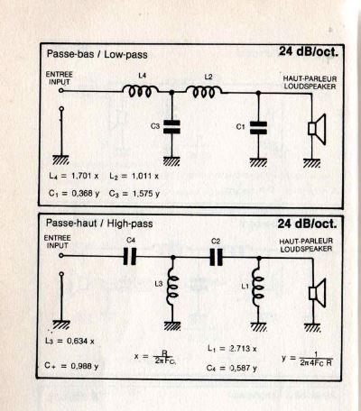

La pente de cette cellule étant à 24DB, j'ai appliqué les formules que JL (hoplat) m'avait scanné
Filtre 24db.JPG (44.41 Kio) Vu 24033 fois
Par contre, je n'arrive pas à comprendre la valeur de Celestion pour le deuxième condensateur en parallèle du HP, C6 ...
Pour chaque composant en utilisant cette formule je trouve R=6.09 pour L4, R=6.03 pour L5, 6.96 pour C8 puis 1.62ohm par rapport à C6 ... Comprends pas :gne: :dingue: .
Du coup j'ai pris la moyenne des 3 valeurs cohérentes soit 6,3ohm.
Tu sais, il y a plusieurs type de filtre du 4eme ordre... appelé 24db/oct
Le classique Butterworth
Le Linkwitz
Le Bessel
Le Legendre
Le Gaussien
Et d'autres si affinité, on peut en inventer tant qu'on en veut...
Mais il est vrai que dans un passe bas en 24db/oct, la valeur du deuxième condensateur est en moyenne 4 fois plus faible que celle du premier, soit environ 18µF.
Ce condensateur C6 de 72µF de part sa valeur élevée va créer une surtension à la fréquence de coupure. En prenant 6.3 ohm, cela nous donne ceci : Certainement voulu par Ditton, la sommation avec le médium devant être linéaire.
Mais comme tu n'as pas le même médium, je te déconseille de faire pareil.
