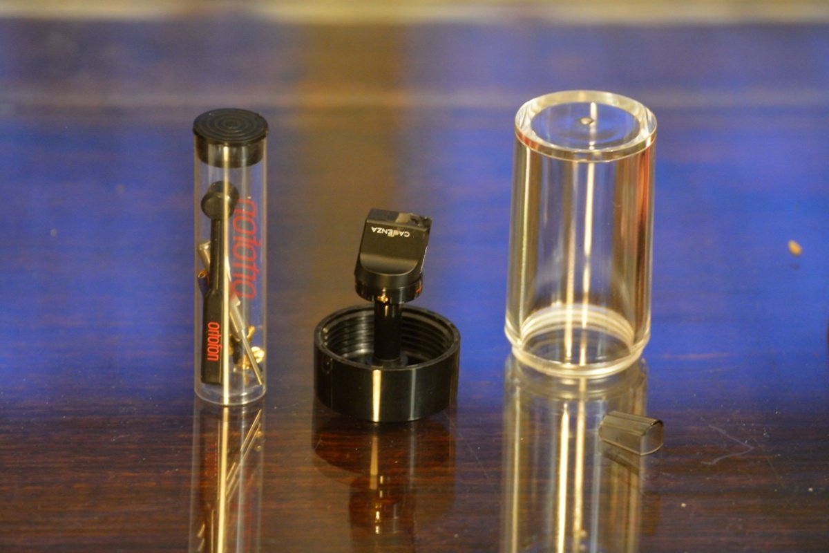

On ne peut dénier une certaine ancienneté et un certain savoir faire à la firme danoise dans la fabrication des cellules à bobine mobile. Au demeurant, ils en ont inventé le principe, et le mettent en œuvre (avec un certain bonheur) depuis 1948.
Leur gamme est devenue pléthorique au fil du temps. Pour les cellules à aimants mobiles, 10 modèles MM pour les DJ, 4 modèle stéréo et 3 (dont une pour les 78 tours) modèles mono.
Pour les cellules à bobines mobiles, il y a les SPU, qui constituent même une gamme à part (plus d'une dizaine de modèles), les Quintet, les Cadenza et enfin les modèles "exclusifs".
Les Cadenza succèdent aux Kontrapunkt dont elles reprennent la forme du corps. Mais seule la Cadenza Blue semble une évolution directe de la Kontrapunkt B, avec des bobines en argent, un cantilever en rubis et un diamant nud FG (r/R 5/80µm pour la Kontrapunkt et r/R 5/70µm pour la Cadenza Blue).
La Cadenza Black met donc en oeuvre des technologies qui n'existaient pas dans les gammes régulières Ortofon auparavant, en particulier des nouvelles bobines en cuivre très pur plaqué or (qu'ils appellent "aucurum", un cantilever en boron, et un système d'amortissement particulier qu'ortofon appelle le "Wide Range Damping-system", qui ne se retrouve que sur certains modèles de la série "exclusive". Le résultat souhaité est d'amortir différemment les hautes et basses fréquences. Les explications données pour le modèle MCA90 sont les suivantes:
"In this system, a small, heavy platinum disc is sandwiched between two rubber absorbers, both with different properties. This not only ensures that an exceptional tracking performance is maintained, but also ensures perfect damping through the entire frequency spectrum. Because of this, the distortion and resonance are virtually eliminated entirely"
Comme pour les 2M Black, et Quintet black S, le diamant est un nude shibata... En prime, le dépliant Ortofon avec le détail des spécifications techniques:

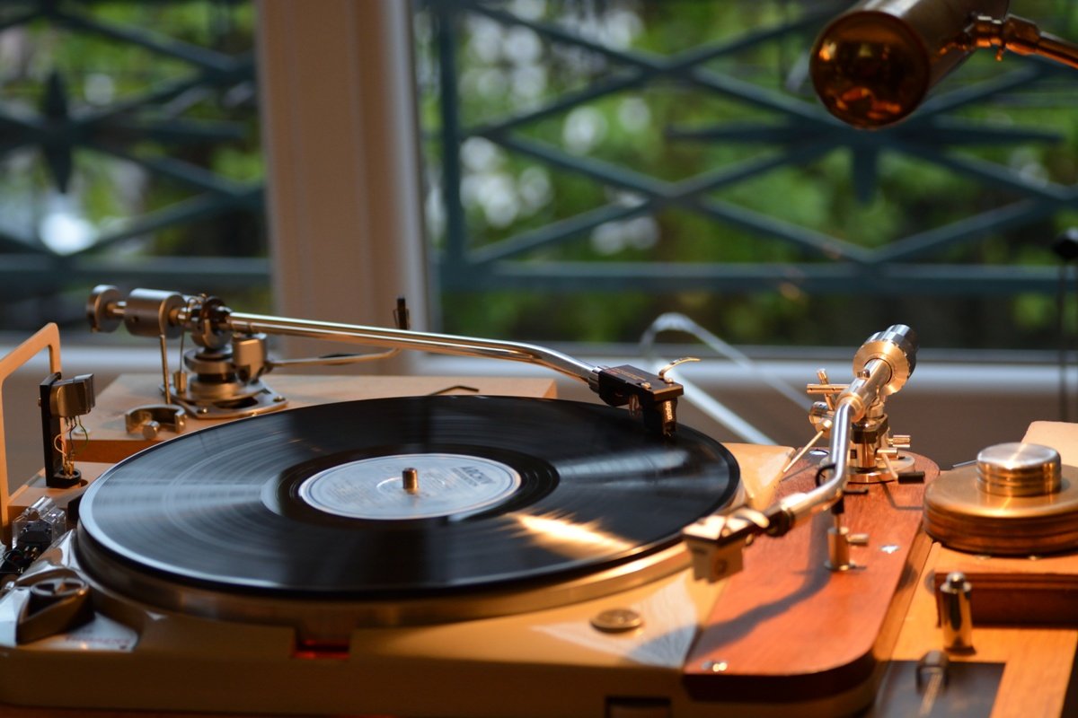

Vous avez bien raison tous les deux. C'est un achat d'occasion, ce qui m'a évité de casser mon PEL tout de suite...
Bon, mais comment ça sonne? Si je voulais être bref, je dirai que tout le bien qui en a été déjà écrit à droite ou à gauche et que l'on trouve sur le net est rigoureusement exact. Je dispose déjà de quelques belles cellules MC, la kontrapunkt B et la dynavector karat 17D3, cela permet quelques comparaisons.
J'ai testé chez moi quelques combinaisons, changé les porte-cellule (le hashimoto atténue un peu la dynamique...) et testé sur les bras sme 3012 et stax UA7, avec le prépré sony HA55 et le transfo FRT3-G...

Elle fonctionne mieux avec le SME 3012 (une fois retiré l'arceau soutenant la potence de l'antiskating) qu'avec le stax. Et le HA -55, sur la position "high", c'est à dire la cellule chargée à 100ohm, lui rend justice, mieux que le FRT3-G qui est malgré tout un très bon transfo. La force d'appui est chez moi entre 2,1grs et 2,2grs. Elle y est plutôt sensible, mais elle est plus simple à régler que la dynavector, du fait de son cantilever visible à l'oeil nu

Quelques photos un peu plus zoomées seraient bienvenues!
Bravo Bertrand!
Jonathan
