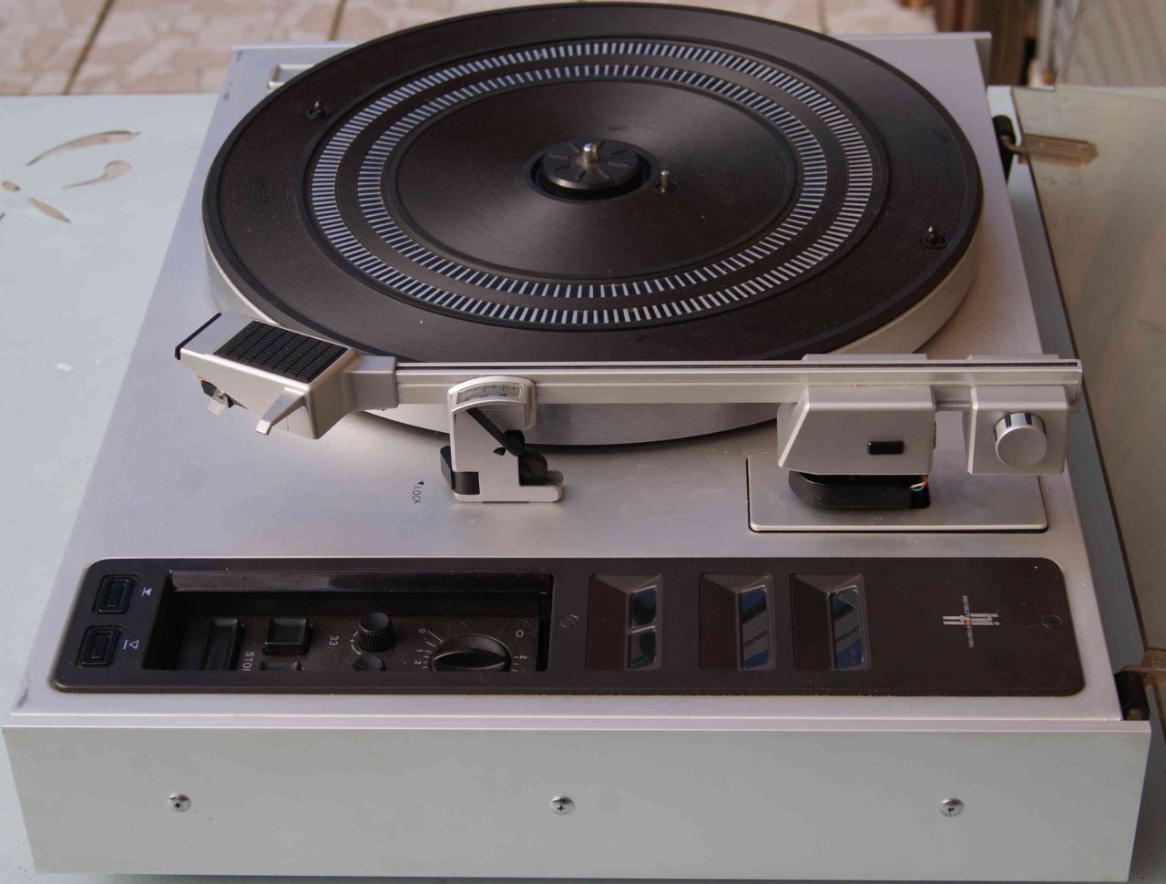

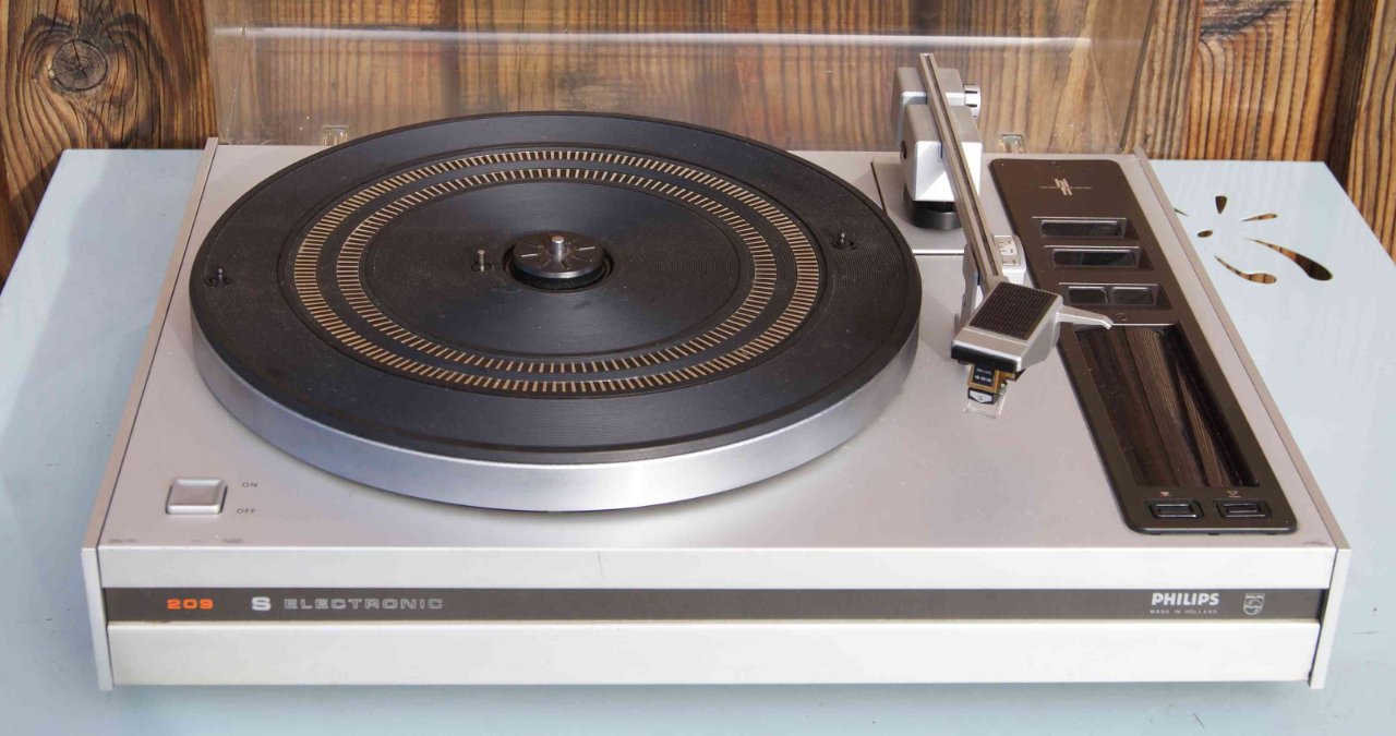

Présentation d'une machine du début 1975 qui nous à donné du mal avec Charles pour sa remise en état (sans parler des courroies fondues) conçue avec la méthode Philips bien sur ingénieuse pour certains points mais un peu foutoir au niveau de la mise en oeuvre et du cablage.
Mais munie d'une cellule 422-II c'est une platine intéressante bien que relativement chère à sa sortie .
D'abord la pub de 1975....
Puis quelques photos

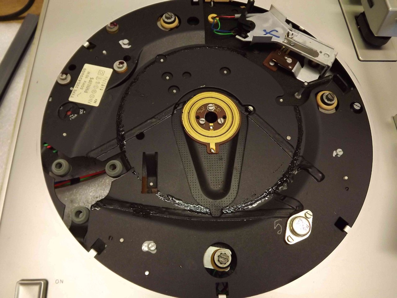

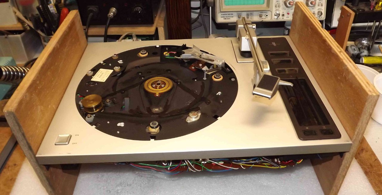

puis quelques photos des travaux , flasques bois pour travailler (la rôtissoire étant occupée )

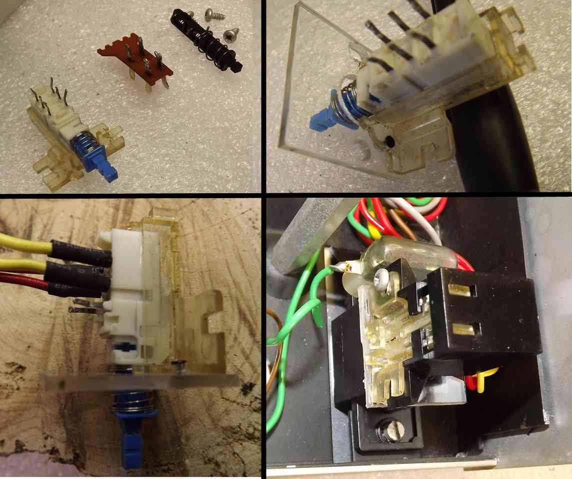

inter M/A hors service remplacé par un modèle plus récent avec adaptation...

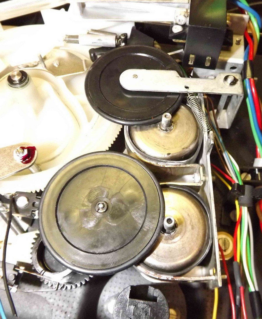

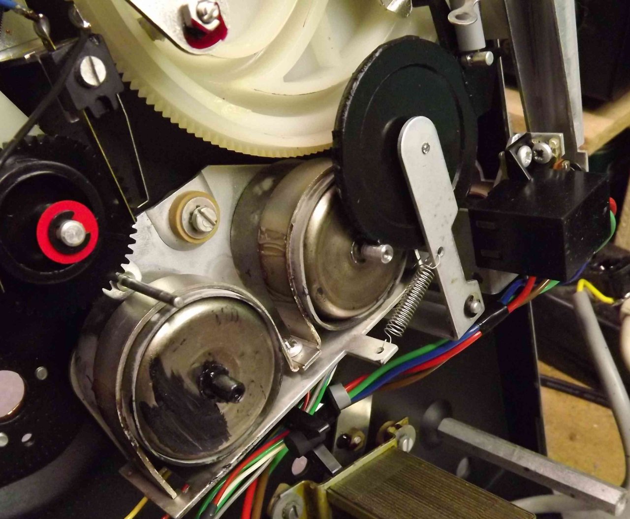

corroies des deux moteurs déplacements latéraux et verticaux fondues donc à remplacer ...(nettoyage au dissolvant universel Leroy Lidl Casto...)
remplacement de quelques condos carte électronique ,d'un transistor défectueux et tripatouillages divers .....

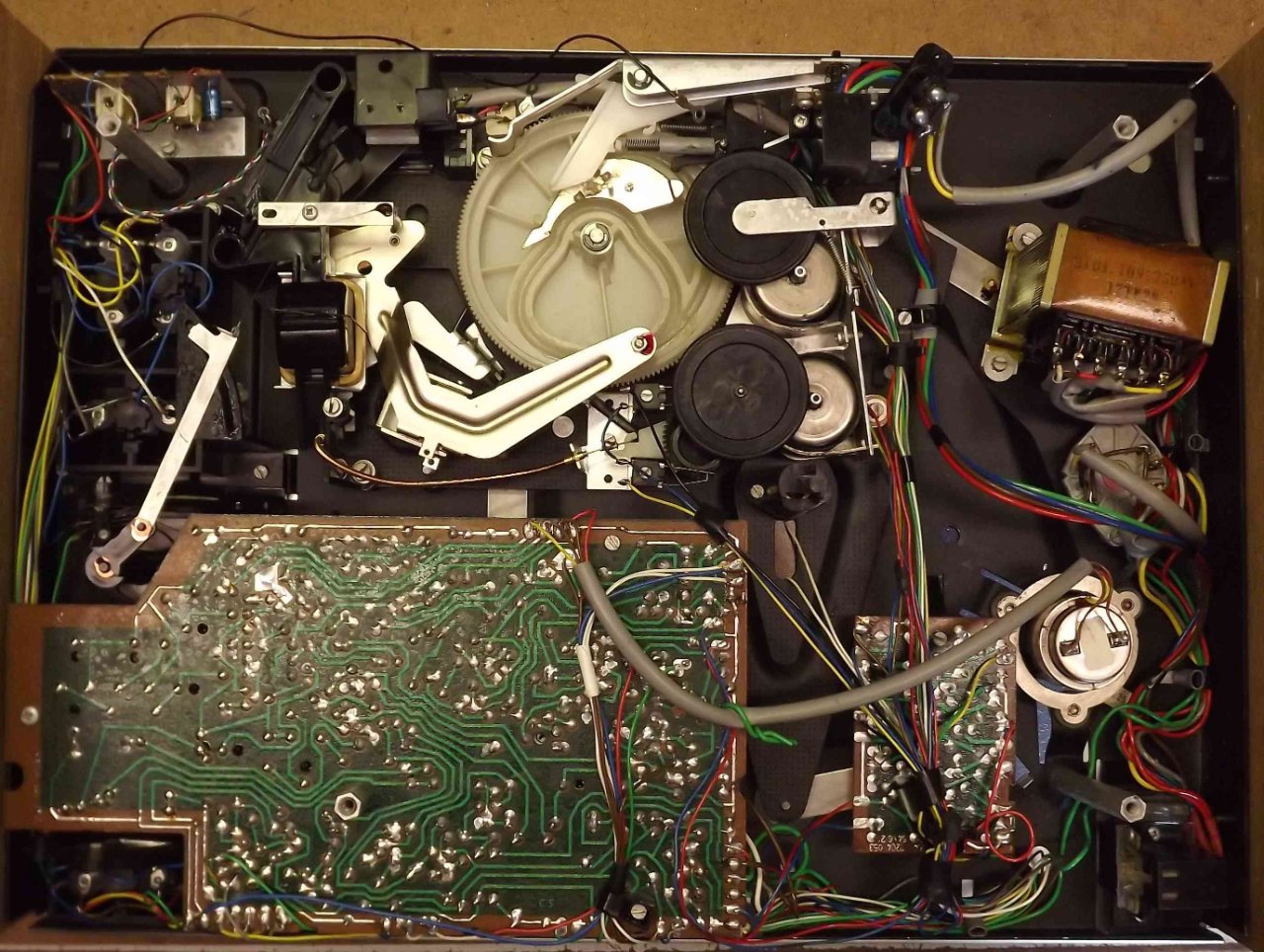

comme vous êtes un peu pervers vue complète de sous les jupes !!!!! :jesors:
ainsi que le dessous du plateau avant nettoyage ,avec ses pistes de contact pour les détecteurs de diamètre disque et son commutateur auto 33-45 (alu marqué x)

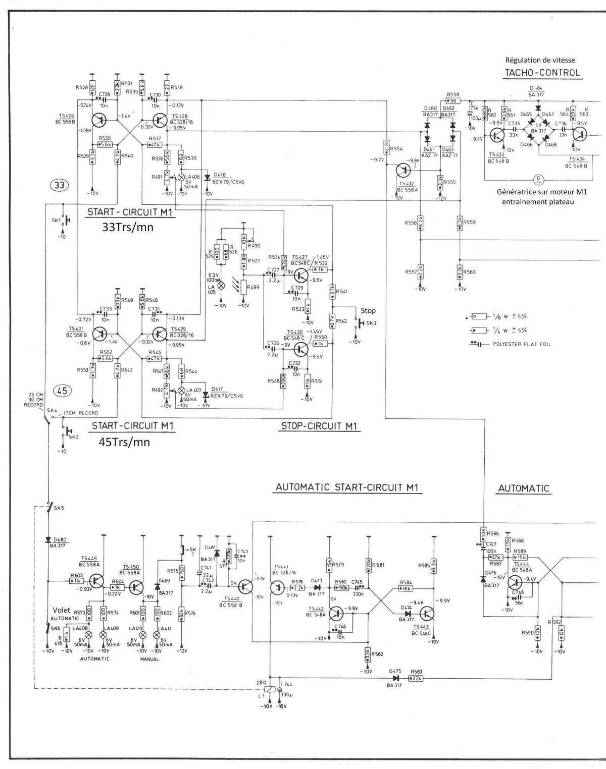

Ci dessous un essai de 1975 avec schéma
Alain..

C'est bien vu les planches sur les coté pour travailler dessous, je retiens l'idée, bravo (j'avais pensé le faire dans la fosse du garage!)
Comment avez vous réussi à éliminer totalement le résidu de courroies fondues?
Sur un autre forum, Phil19 a mis des caoutchoucs sur les axes des moteurs: http://vintage-audio-laser.fr/viewtopic.php?f=60&t=7580
Le support du bouton cassé est aussi un classique sur cette platine.

Pour les résidus de courroies Alain a utilisé un dissolvant classique.

Merci pour l'idée des planches. N'ayant pas de fausse je m'apprêtais à creuser le sol de ma cuisine afin de pouvoir travailler à l'aise sur ma Dual, 1229 (futur chantier!).
