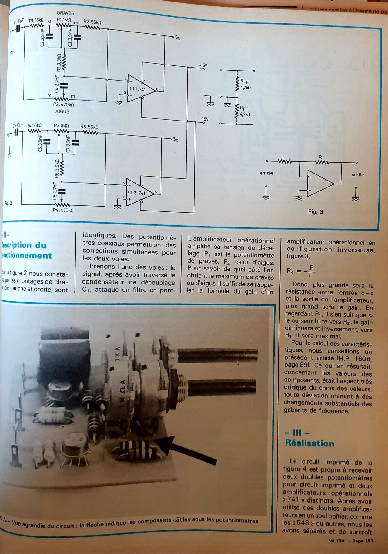

Re: Correcteur de tonalité Stéréo
Le 741 est plutôt périmé aujourd'hui.
Des AOP plus modernes existent.
En plus, les résistances sont trop élevées -> bruit !
