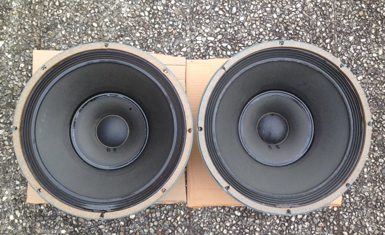

Et voilà, me revoilà ... j'étais transquille, j'étais peinard, j'écoutais mes 755C, quand une paire de 415C a pointé le bout de son nez ... bref, vous connaissez l'histoire ... pas pu résister ... le large bande de chez Altec, quand vous y avez gouté ... :love:
Le 415C est donc un large bande 15 pouces de type "biflex" produit par Altec Lansing dans les années 60 (comme le 755C).
Les spécifications techniques sont si rares à trouver que je suis bien incapable de vous les répéter, mais le 415A, en théorie, serait lui capable de couvrir une plage de fréquences de 30HZ à 14000Hz pour un rendement qui m'est inconnu, mais doit bien tourner autour des 98DB (au secours, corriger moi tout ça :gne: ).

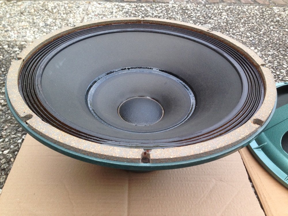

Ayant la chose sous la main, je trouve la suspension légère, à peine la membrane éffleurée.
Apparemment, ce haut parleur serait ouvert à une grande amplitude de charges, petites ou importantes, voir même au baffle plan, bref un candidat pas exigeant et qui se passe de filtrage qui plus est ... bienvenu mon grand !!! :mossieurpropre:
