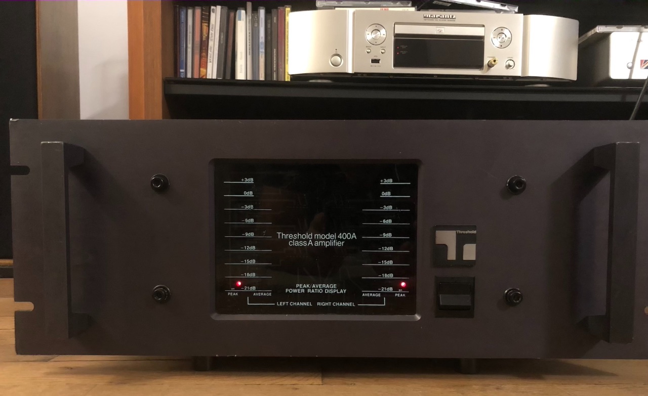

Bonjour, j'alimente le forum avec un nouveau venu à la maison le Threshold 400A.
Un ampli de puissance assez imposant, format rack, et qui pèse son poids...
L'esthétique est 'simple' dans le sens où sur ces gros blocs de puissance, il n'y a pas souvent d'inscriptions, motifs ou autres : ici juste un vu-mètre à LED (qui ne décolle que lorsque ça ENVOIE vraiment !!!!)
Connectique standard, pas de fioriture, mais bien vu, il y a un câble d'alimentation type C13 : super ! En revanche carton rouge pour les connecteurs RCA; ils sont courts, et un faux mouvement peut déloger les cables de l'ampli...
Pour les borniers, ce sont des vis pour fils nus, ou bien prise banane. R.A.S.

16 transistors ... transfo.... énorme....
Photos :
Threshold 400A .jpg (197.35 Kio) Vu 14878 fois
