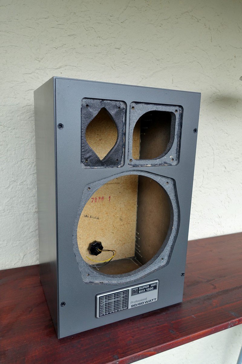

La caisse est en agglo avec un revêtement plastifié gris très solide, sans doute une peinture... en tout cas pas l'un de ces revêtements en vinyl qui se boursoufle avec le temps et se décolle sur les coins. La finition est très belle est résiste bien au temps. Il existe un autre modèle avec une finition imitation bois d'après ce que j'ai pu voir.

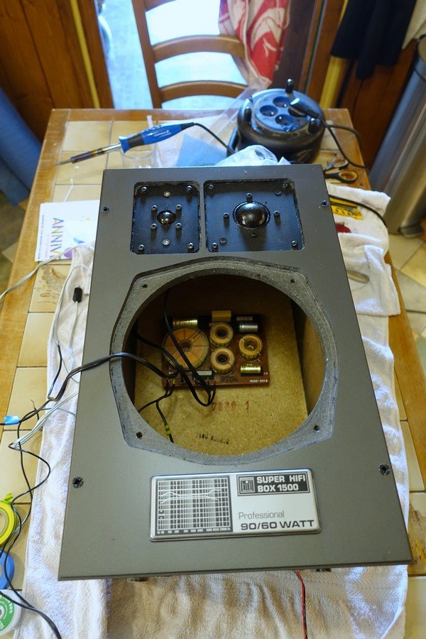

Vue de l'intérieur de la caisse : sur la face arrière une petite plaque en agglo avec deux boulons dans des rondelles de caoutchouc. C'est le système de fixation des filtres. Pour fixer les filtres, les deux boulons passent à travers les axes de 2 bobines sur le filtre (c'est une bonne idée ça pour les bobines à inductance ?

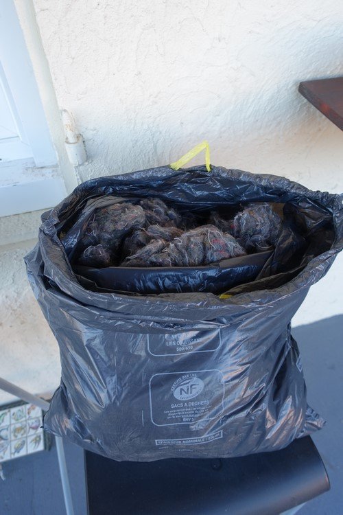

l'intérieur de cette enceinte close est bourrée d'une sorte de laine où on trouve des morceaux de fils, sans doute des résidus de tissus. Grundig n'a pas lésiné sur la quantité, il y en a un bon sac poubelle par enceinte. Du coup, un tissu recouvre tout l'extérieur du saladier des boomers pour éviter que cette laine viennent en contacte de la membrane du HP.

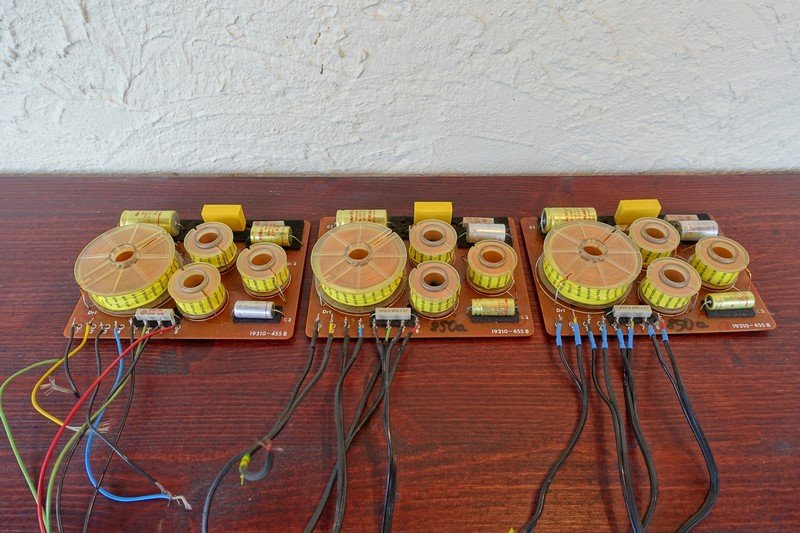

Vue des filtres.
Comme un filtre était HS, j'ai acheté sur l'E-Bay allemand une paire de filtres pour 19€. J'avais envisagé de changer uniquement les bobines, mais une seule bobine du calibre de la plus grosse coûte déjà plus de 20€ en neuf...
Les filtres achetés sur E-Bay sont des filtres de Hifi-Box 850a, comme on voit sur la photo.
Mais ce sont les mêmes que pour la Hifi-Box 1500. La référence est 19310-455 B.
J'ai dû souder de nouveaux fils car les anciens avaient été coupés "à ras" des bornes...
Le filtre de gauche est celui qui était encore en état sur une des 2 enceintes.

J'ai dé-soudé les condos chimiques et les ai testé avec un RCL-mètre. Les valeurs sont encore bonnes, donc je ne les ai pas changés.
On voit sur le filtre les trous dans les bobines à gauche et à droite, par où passent les boulons de fixation.

J'ai mis une feuille de mousse en dessous pour assurer l'étanchéité de la caisse

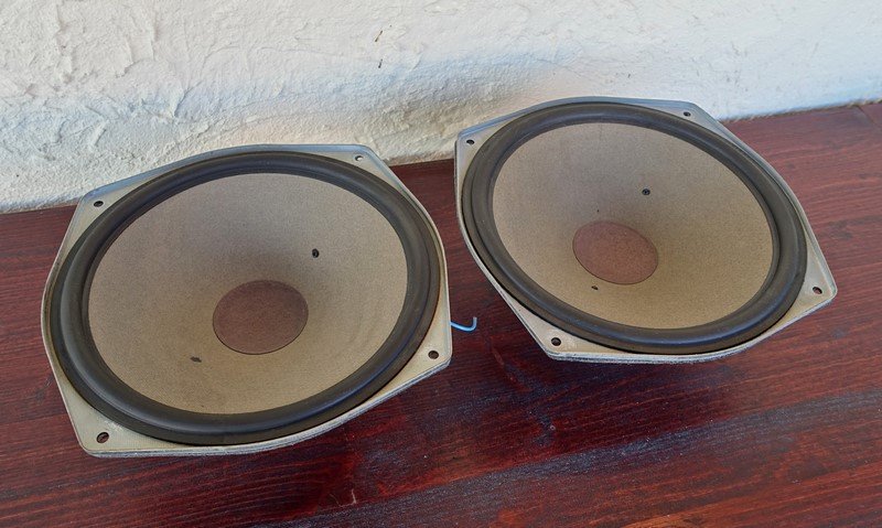

Les "nouveaux" boomers trouvés aussi sur l'e-bay allemand. Ceux ci sont estampillés 3 ohms alors que les anciens étaient 4 ohms, mais ils semblent bien identiques et au final aucune différence.
Ce sont des HP d'une taille non standard. Je dirais 23 ou 24 cm.
De plus le bord du saladier à cette forme caractéristique des HP allemands, qu'on peut retrouver chez Visaton ou Dynavox...

Il y avait autour de chaque HP un cordon de caoutchouc noir collant qui n'a pas été facile à enlevé. ça ressemble à ces cordons de mastic qu'on utilise pour faire l'étanchéité des éviers de cuisine...
Mais ici ce n'est pas pour l'étanchéité de la caisse. Je pense plutôt que ça servait à fixer les enjoliveurs. Mais c'est inutile : ils tiennent en place suffisamment sans ce sale mastic...
