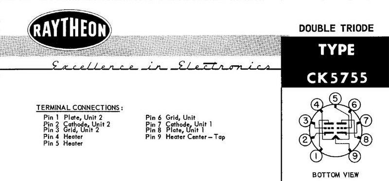

En revanche les tubes n'ont pas le même brochage pour les triodes d'où la nécessité d'un adaptateur.
il en existe dans le commerce, mais où est le plaisir, je préfère donc les faire moi-même.
Détails du brochage de chaque tube.
Pin out ECC83.jpg (46.76 Kio) Vu 11205 fois
Pin out 5755.jpg (68.14 Kio) Vu 11205 fois
Dessin de l'adaptateur envisagé.
5755 to 12ax7 Adapter_V1.0.jpg (91.99 Kio) Vu 11205 fois

ne pas oublier, la polar est pas la même que l' ECC83 8-) et autres bricoles .

La 5755 (ou 420A) n'est pas un équivalent électrique de la ECC83, et n'a d'ailleurs pas été construire à la base pour l'audio, contrairement à la ECC83.
En remplaçant la ECC83 par une 5755, tu vas donc modifier les points de fonctionnement du circuit. Tu vas donc modifier son comportement dynamique également.
En hifi, il n'est pas interdit de faire des essais, les esprits curieux sont parfois récompensés, mais tout dépendra de la config du schéma.

Attention, en entrée phono il faut recalculer la RIAA avec une 5755
