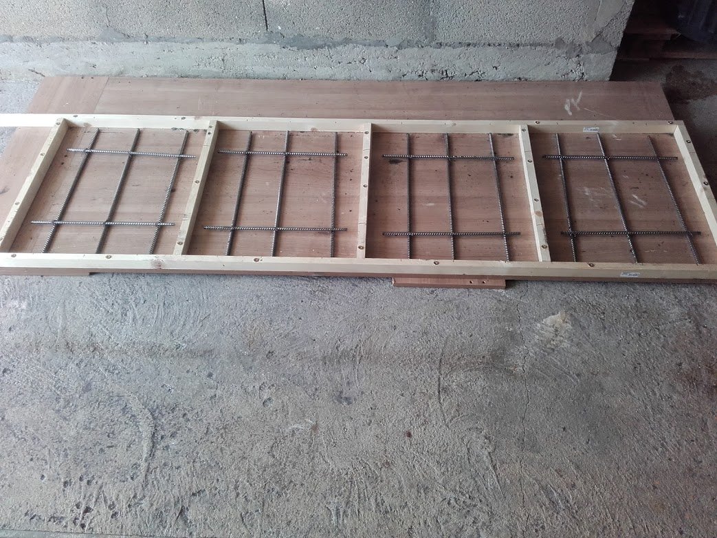

Le plus désagréable, pour moi, a été de couler mes dalles. C'est un truc que je n'aime pas trop.

Tu as fait des plateaux en béton armé. Ils reposent sur des taquets en dessous ou des cornières? Sur mon module j'ai mis du CP mais compte à terme des plaques de marbre.

@Bruno. C'est un béton un peu spécial. Il est composé de sable blanc, de ciment blanc, de gravier blanc et de deux poudres de marbre de granulométrie différente. Pour information, la poudre de marbre de coûte guère plus chère que le sable. On en trouve chez certains artisans qui font du tadelakt (enduit pour salle de bains).
J'ai choisi d'utiliser des taquets, c'est plus simple à monter et souder que des cornières.
L'armature du meuble fait un peu plus 60 kg et j'ai 168 kg de dalles.
@Pascal. Pour l'instant, je n'ai rien remarqué. J'ai prévu de mettre des lames de caoutchouc entre l'acier et les dalles justement pour dissocier ses deux matériaux très rigides voir raisonnants.
