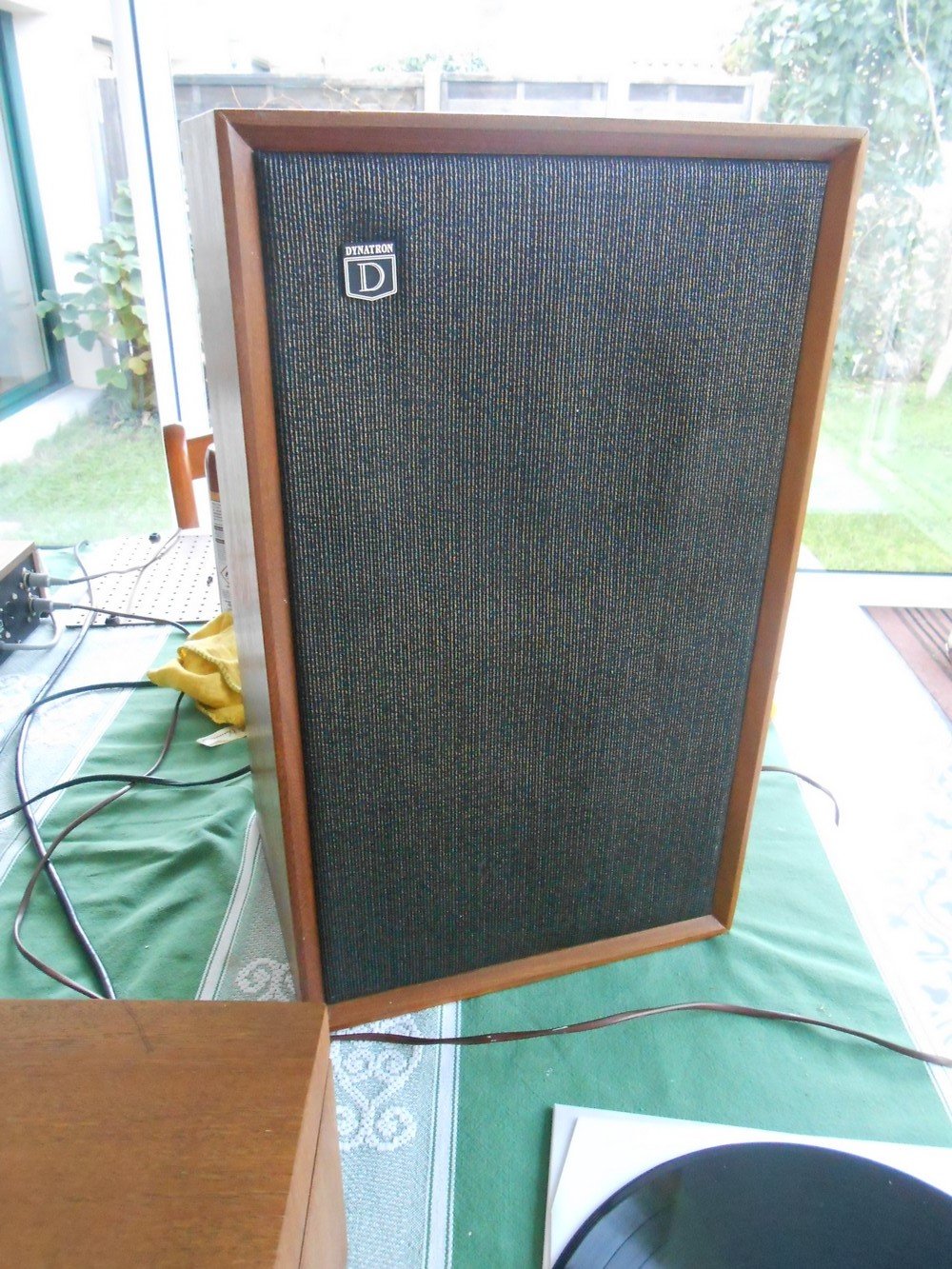

Dynatron LS 1514 avec 2 HP Goodmans.JPG (384.45 Kio) Vu 18498 fois

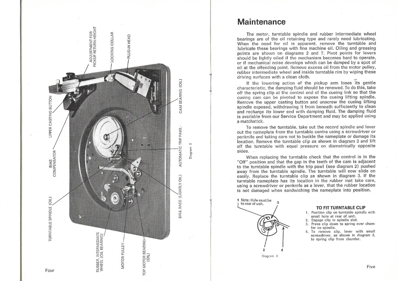

Mon souci est sur la platine le retour automatique ne marche pas! J'ai trouvé sous la platine cette pièce chromé avec son fil en forme. Est-ce lié? J'ai le mode d'emploi d'origine mais je n'ai rien trouvé. Important le bras est bloqué par le réglage du "bias" en fin de course.

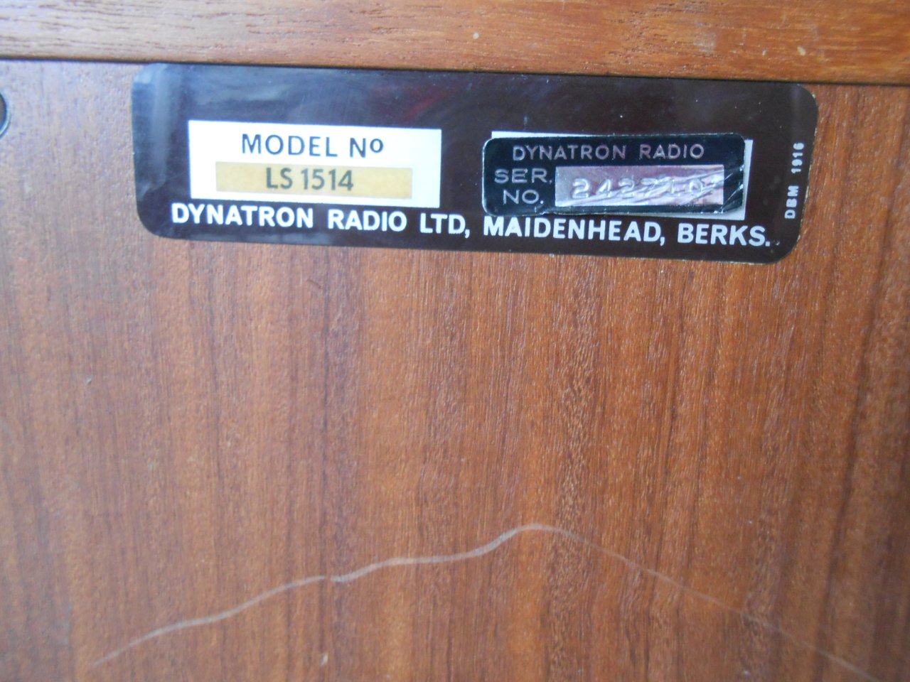

Avec les enceintes
Dynatron LS 1514.JPG (251.79 Kio) Vu 18500 fois

C'est un bien bel ensemble. Je crois que tu n'échappera pas à un nettoyage en règle de la mécanique en dessous. Le retour auto se fait par un jeu de cames et tu dois avoir de la graisse collante sur certains pivots.

OK je vais me trouver un bon pinceau brosse et nettoyer tout cela. Je confirme que dessous c'est assez sale. J'ai de la graisse au lithium c'est adapter pour ce mécanisme?
