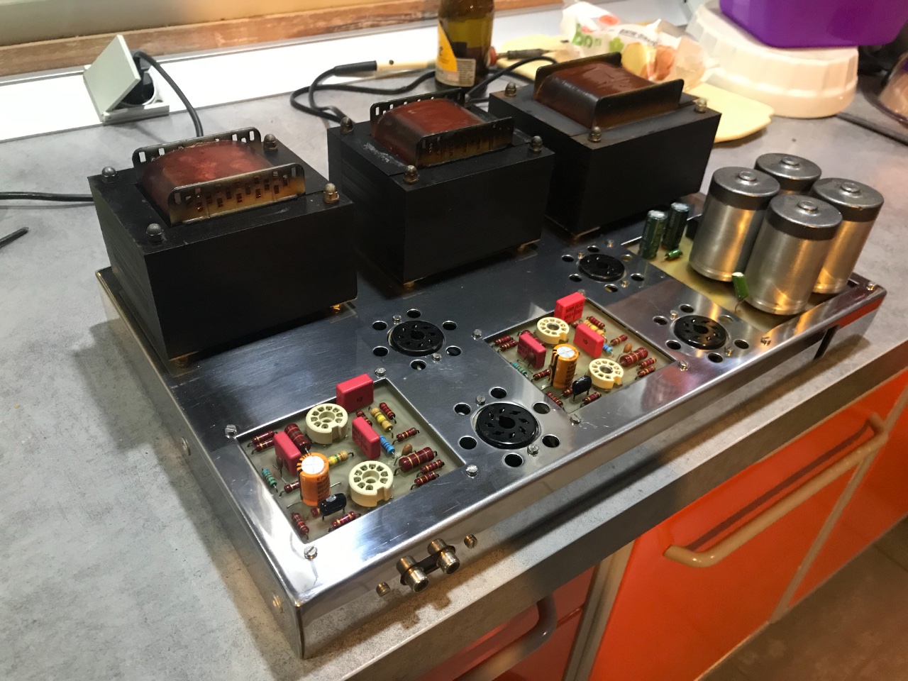

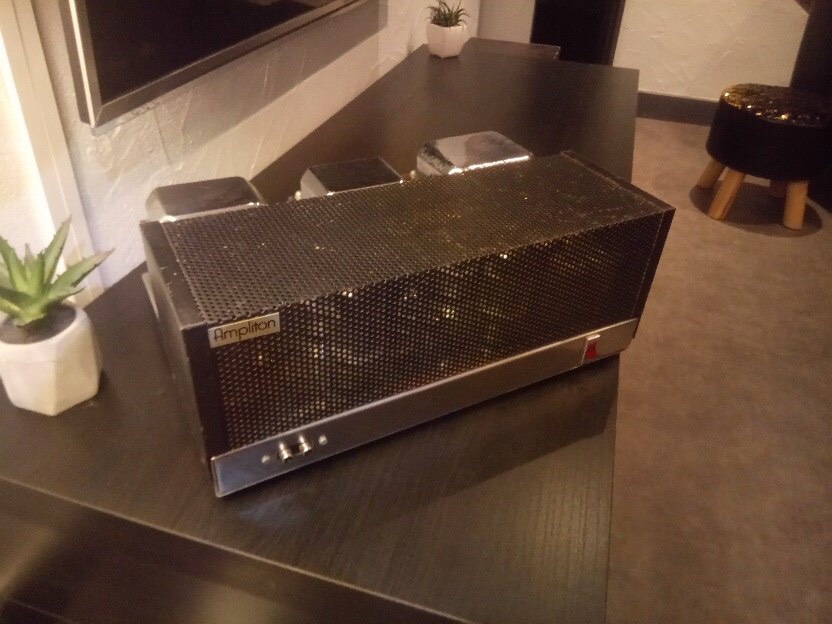

Nouvel arrivant à la maison: ampliton TS 5000.
Il s’agit d’un ampli bien de chez nous datant du début des années 80. Équipé de transformateurs Chretien, C’est un beau bébé de 18kg qui développe 2x 50watts et tenait le haut du pavé chez ampliton (dans la gamme, seul le TS 100 était au dessus)
Ses qualités lui ont values un décibel d’honneur en 1982 par la revue du son.
Bon, techniquement, ça reste “classique” avec un push-pull de 6550. La partie preamplification est quand à elle assurée par 2 x ECC81 Et 2 x EF86.
Pour l’instant, j’ai évité toute action suicide car l’ampli, dans son jus, présentait quelques signes dissuasifs.

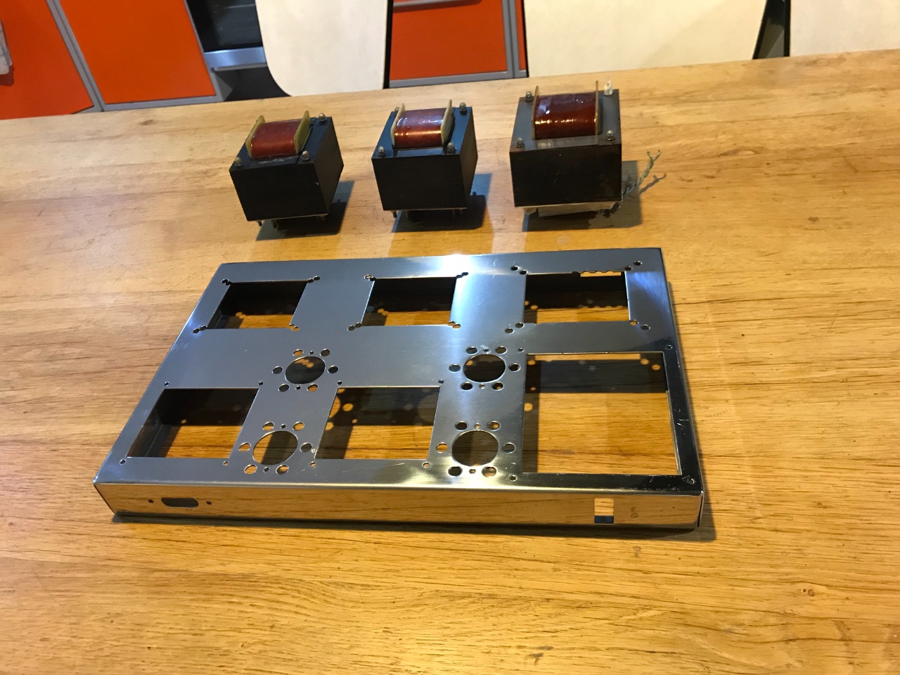

Donc, avec l’aide de l’ami Patrick, la première étape a été de démanteler entièrement l’engin pour le remettre à neuf.

Cet amplificateur est effectivement une réussite à l'écoute. Les transfo de sortie Chrétien y sont certainement pour beaucoup, démontrant que dans toute électronique à tubes non OTL, pas de bon transfo de sortie, pas de chocolat.
Remarquer l'enroulement au secondaire pour la contre-réaction, et le montage des 6550 en ultra linéaire, bien visibles sur la photo.
Après objectivement, le schéma de type Mullard Philips est un classique (tout comme le Loyez et le Williamson) parmi les classiques des circuit push pull. Ampliton n'a fait que l'optimiser, ce qui est déjà pas mal.

Il manque encore quelques composants non reçus mais j’ai commencé le remontage.

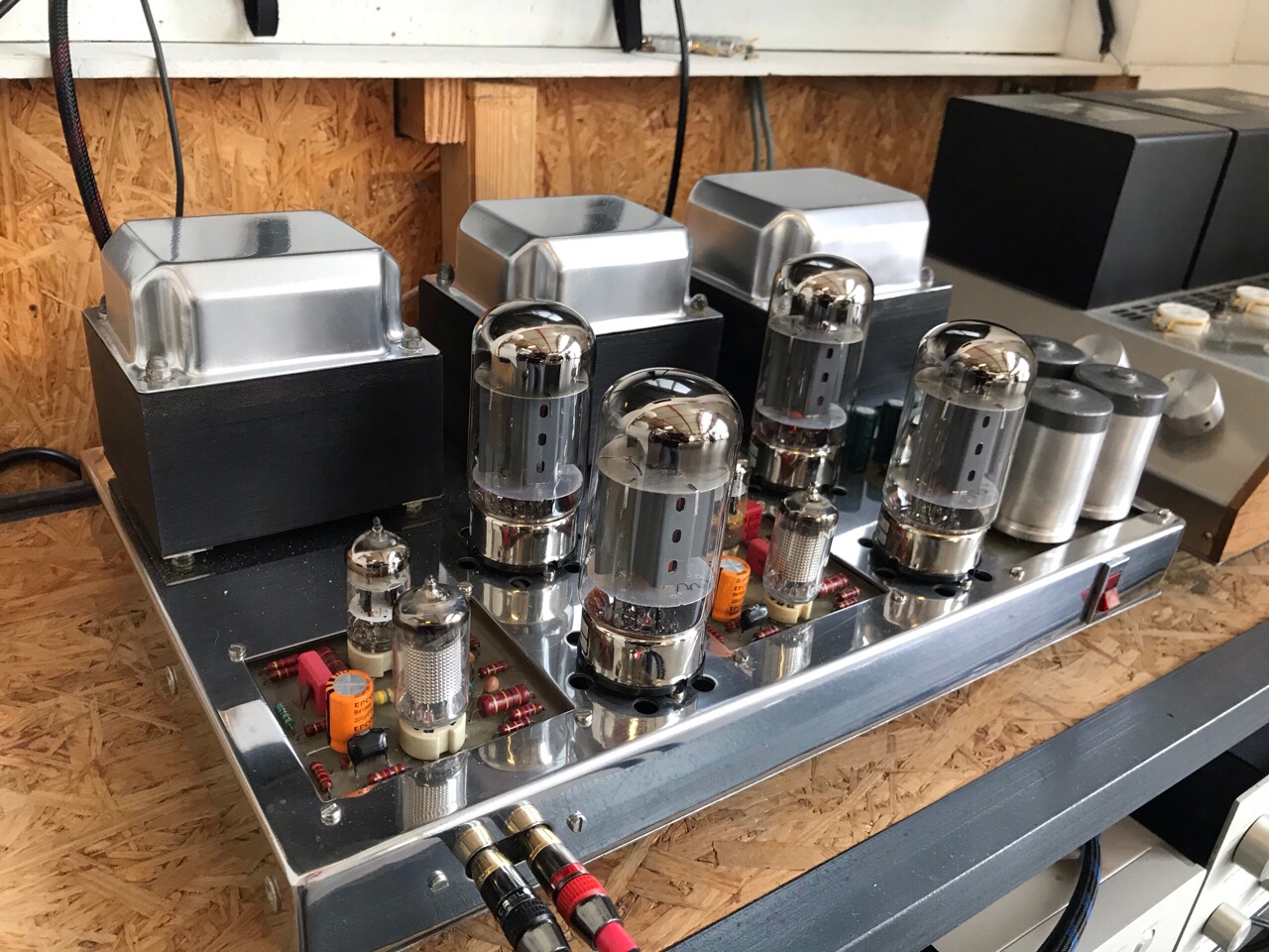

Ca y est, les derniers composants ainsi que les tubes 6550 TAD neufs sont arrivés
Remontage et test chez l’ami Patrick et enfin, j’ai pu le récupérer.
Après quelques min de chauffe, ce qui saute en premier aux oreilles, C’est la puissance et surtout l’assise dans le grave.
On va laisser un peu tout se mettre bien en place et je reviendrai pour un retour plus précis mais la première impression est très bonne.

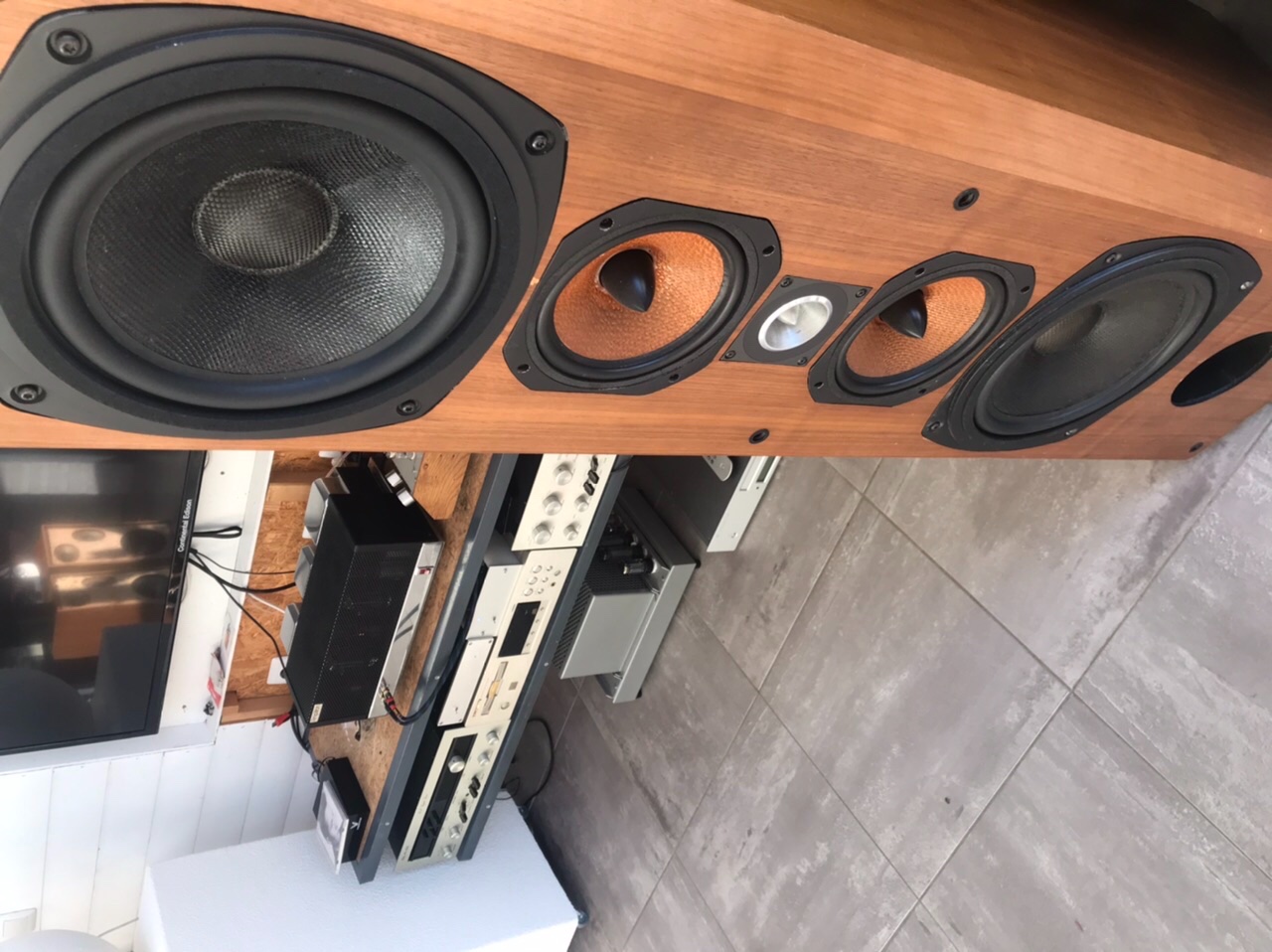

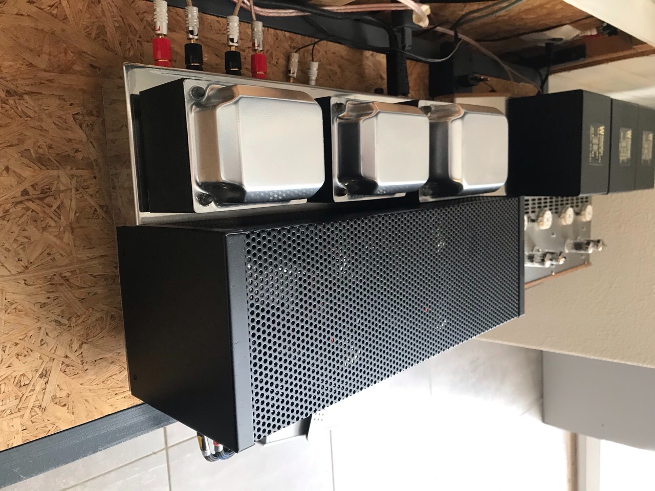

Après quelques heures de “rodage” (je n’aime pas trop utiliser ce mot), ça commence a bien respirer!
C’est un régal sur les Onken harmo balade (Bon, c’est vrai que ces enceintes sont tellement polyvalentes que la plupart des amplis fonctionnent très bien dessus :-sol ) la différence avec le fred’intosh (6L6GC en pseudo triode: environ 2x8w) se fait surtout sentir sur le grave!
Je l’ai ensuite branché sur les audio reference 126 DC, qui malgré leur important rendement (mais sous 4 ohms) demande mnt beaucoup de jus. Là, c’est encore plus flagrant. L’ampliton tient très bien le grave, on a presque l’impression d’avoir affaire à un bon gros transistor!
Maintenant, pour résumer, je dirais que cet ampli est un excellent choix pour celui qui voudrait se mettre aux tubes avec des enceintes “difficiles”, mais pas que, je vais aussi essayer en tri-amplification active sur mes 416!
En comparaison avec le fred’intosh, je dirais qu’il est un cran au dessus sur le grave mais légèrement moins fin sur le médium. Les TAD 6550 font bien le job avec un excellent rapport qualité/ prix.
C’est une écoute très “punchy”, très vivante avec ce côté tube que l’on aime tant. Et l’avantage de l’ampliton, c’est une polyvalence que je n’ai pas avec le fred’intosh (mais comme je n’écoute plus que sur du HR, je garde ce dernier que j’adore
