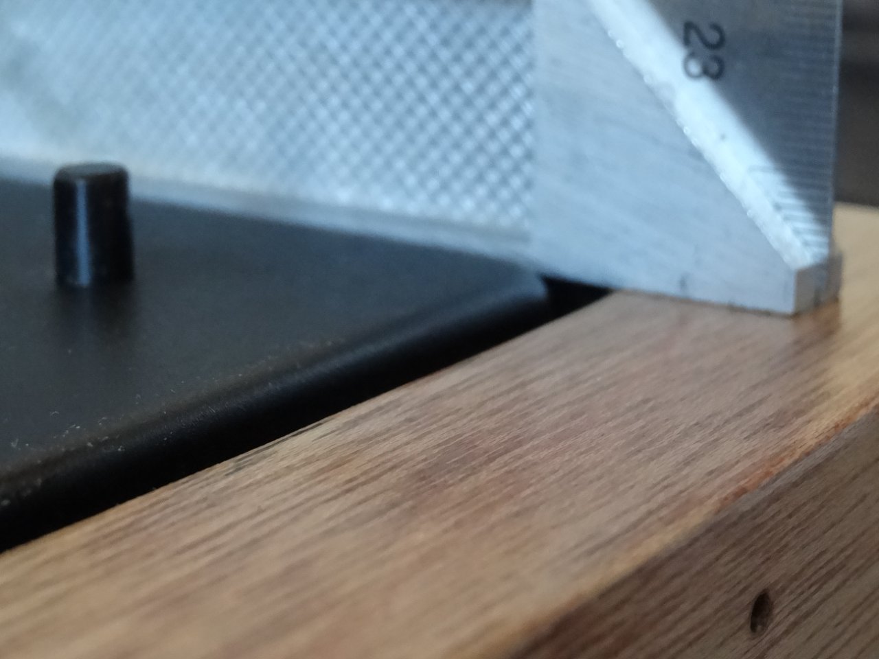

Rien que e fait de reposer le bras sur le disque engendre des vibrations qui durent 3 , 4 secondes !
Je ne vois pas l'intérêt d'entretenir un mouvement de " zébulon" ... ?
De plus les ressorts sont distendus et pas tous de la même hauteur, ce qui provoque une pente et m'oblige à caler la platine de manière peu Orthodoxe.
Ressort normal
Ressort normal
Ressort distendu
Ressort distendu
J'ai bien envie de les supprimer et de poser la plinthe sur des patins caoutchouc... ?
