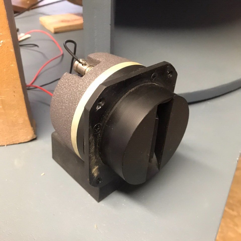

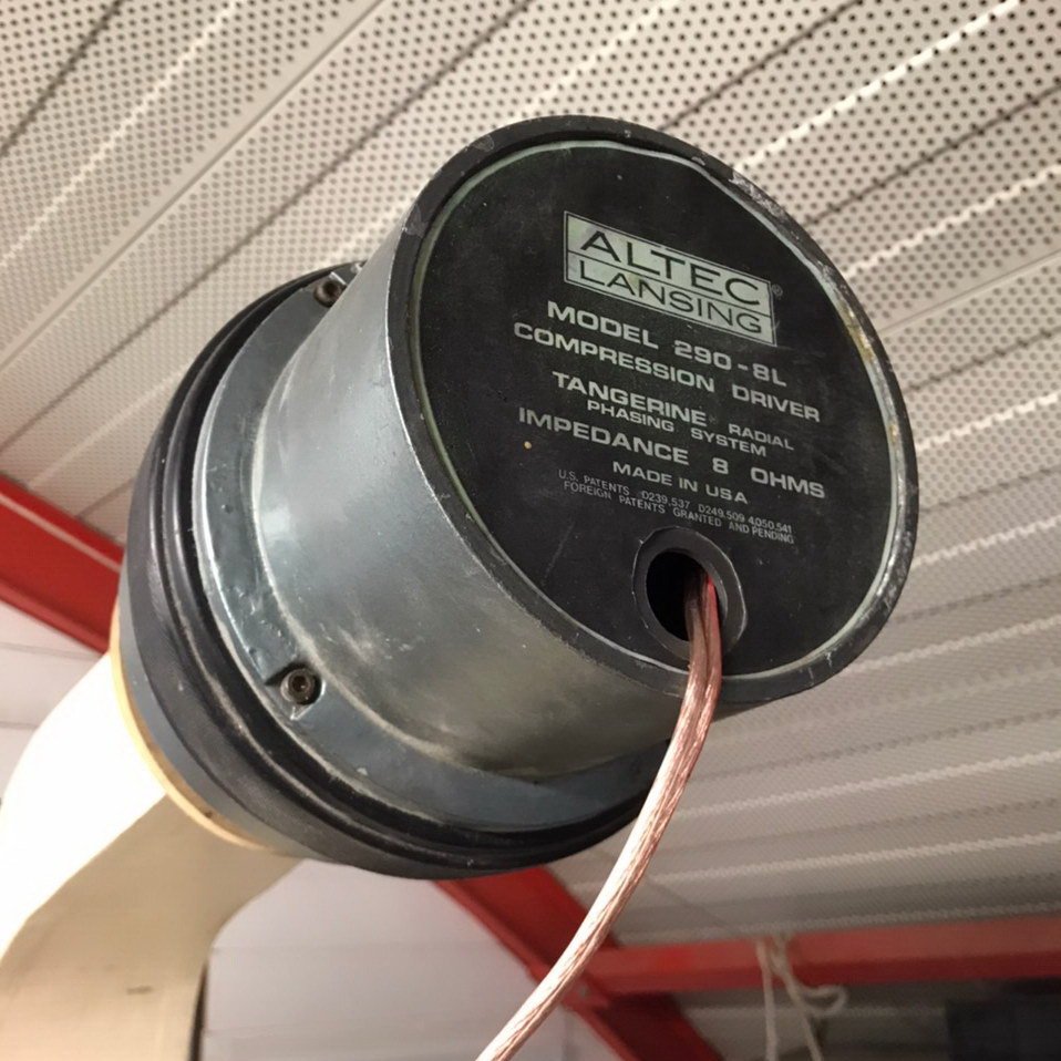

Et, au fur et à mesure des années, en fonction des opportunités, j’ai accumulé le matériel nécessaire en essayant de rester dans la marque Altec car les premiers éléments récupérés étaient les compressions bas médium altec 290-8L avec diaphragme phonelic prévues pour les pseudo-sato.
Ensuite sont venus les pavillons médium/aigus bois sablé + Altec 288-8H et les JBL 2405

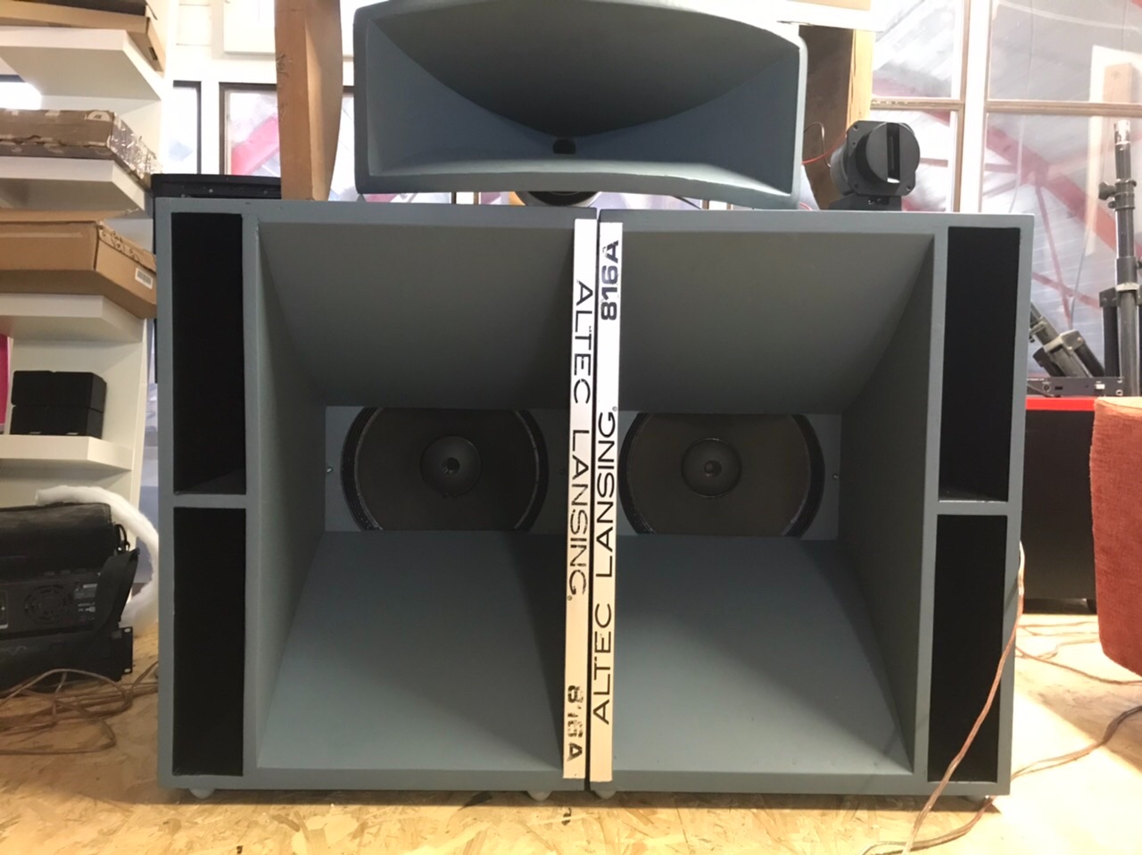

Chose faite dernièrement avec la trouvaille de 4 caissons altec 816A Équipés de 416-8B
Un gros travail de restauration sur les caissons entreposés dans une cave depuis quelques décennies et deux 416 en bon état sur les 4. Bon, comme j’en avais 2 en stock, le compte est bon!

Après un petit essai des caissons altec en 2 voies pour les tester (voir post dédié), J’ai rebranché tout correctement et j’ai découplé les caissons car ils rentraient en résonance avec le plancher.

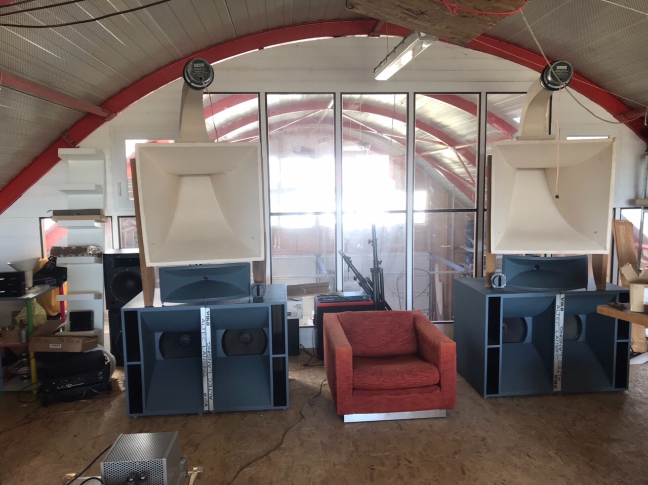

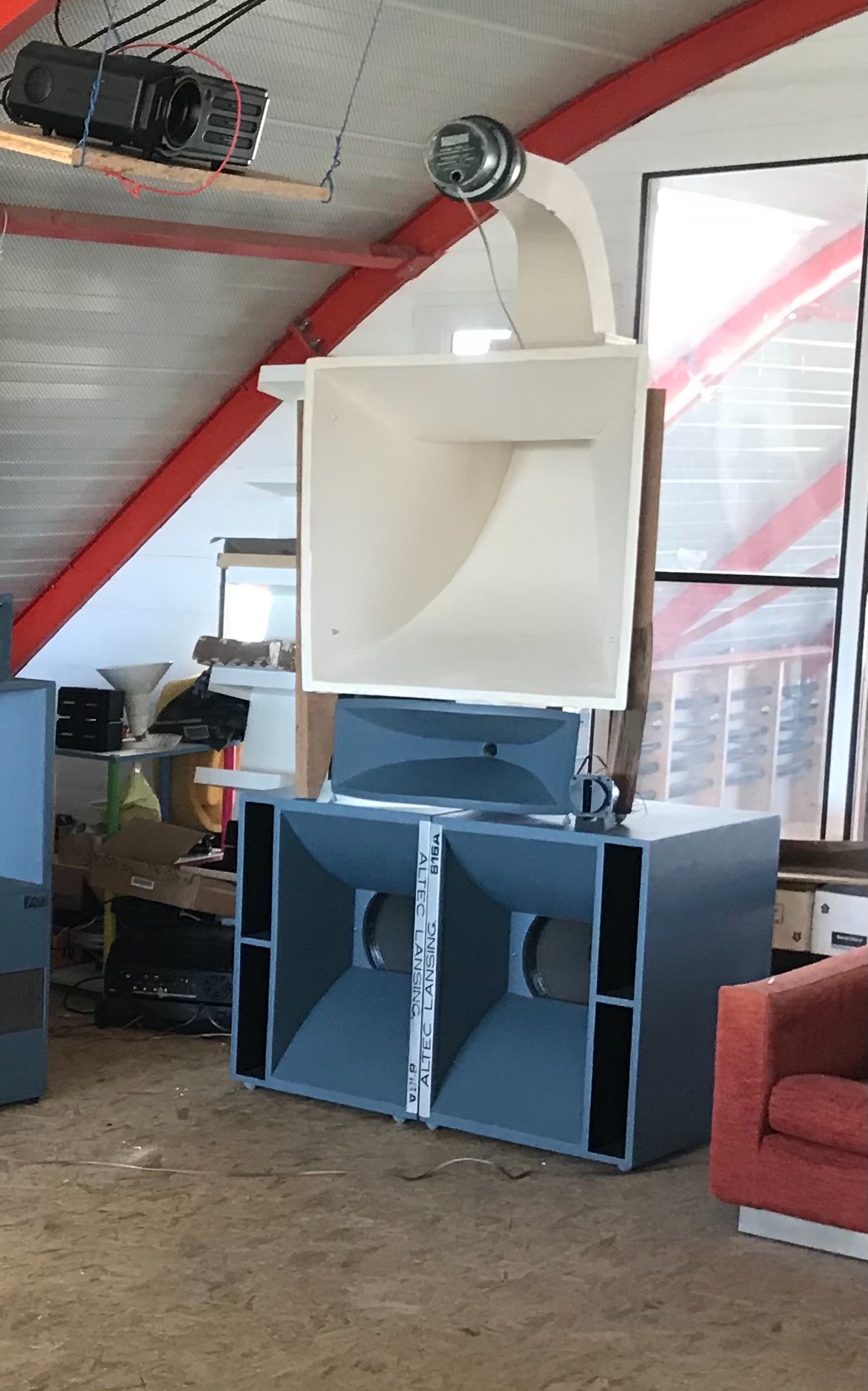

Enfin prêt pour associer tout ce petit monde en croisant les doigts pour ne pas avoir la même déception que lors de mon premier essai! Je sais bien que le chemin va encore être très très long car pour l’instant, je me suis contenté de placer le plus logiquement chaque élément mais pas forcément de façon académique.
Je met le disque de test que j’utilise habituellement pour tester chaque fréquence et là, p...n de nom de D..u!!!
C’est vraiment impressionnant, quelle énergie, le grave est hyper rapide, prend aux tripes! La transition dans le bas médium est propre. Je n’ai encore, chez moi jamais écouté un système aussi vivant et je comprend enfin ce que le haut rendement peut apporter!
Bien sûr (et heureusement) il y a plein de choses à améliorer et la route est encore très longue mais Quel potentiel incroyable, le genre d’expérience unique dans la vie d’audiophile!
