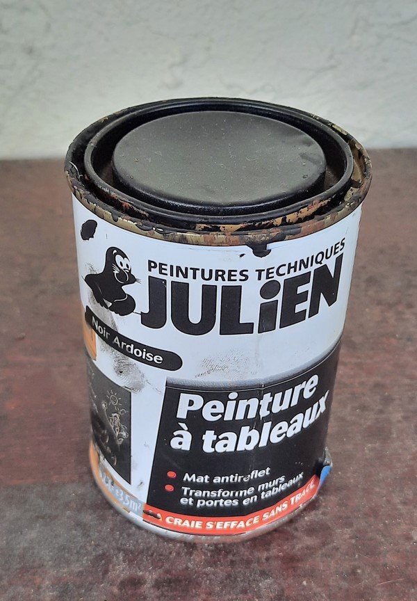

Voici une peinture que je trouve pratique pour rénover les faces arrière ou faces avant noires des anciennes enceintes. Il s'agit d'une peinture noir mat, glycéro, dédiée à la réalisation de tableaux noirs ou d'ardoises pour écrire à la craie. C'est très couvrant et très résistant. Avec un petit pot de 200 ml j'ai déjà rénové plusieurs paires d'enceintes (et il en reste !). Je l'utilise aussi pour peindre les bords des saladiers des HP.
Malheureusement je vois que maintenant le nouveau modèle de cette peinture dans cette marque est une peinture acrylique. Il est de plus en plus difficile de trouver des peintures glycéro.
