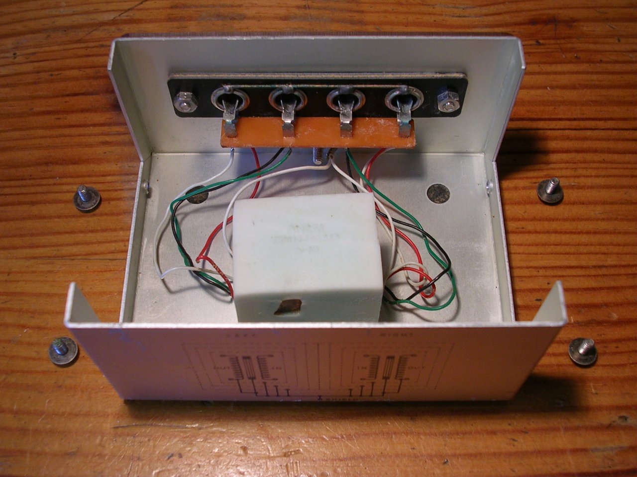

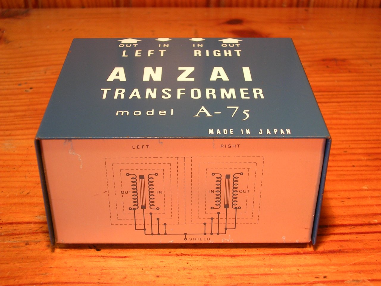

Voici un transformateur pour cellules MC réputé pour est être particulièrement bien adapté
aux cellules Denon 103. C' est avec l' une d' elle, équipée d' un cantilever bore et d' un diamant installé par VD Hul, qu' il fonctionne,
je trouve, effectivement très bien à la maison même si je n' ai pas une grande expérience dans ce domaine.
Il fait un peu minimaliste mais cela ne l' empêche pas de fournir de belles et dynamiques choses qui n' ont plus rien à voir avec les cellules MM.

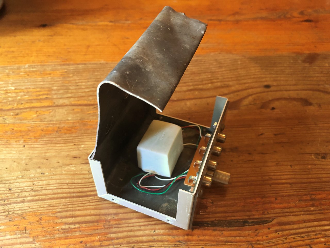

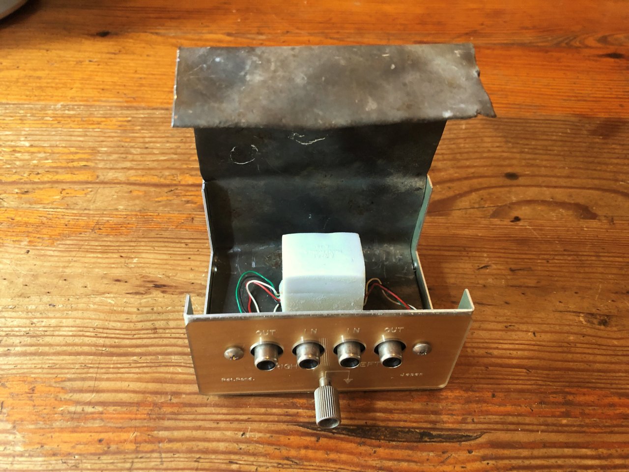

A l' ouverture, la mousse s' est délitée
A remplir de grenaille de corindon ou autre comme conseillé

Tu vas le remplir de sable ?
- 6336A
- Messages : 2724
Re: Anzai transformateur MC
C'est exactement ce qu'il faut faire. Ou avec du corindon, ou de la grenaille de plomb, ou un mélange.

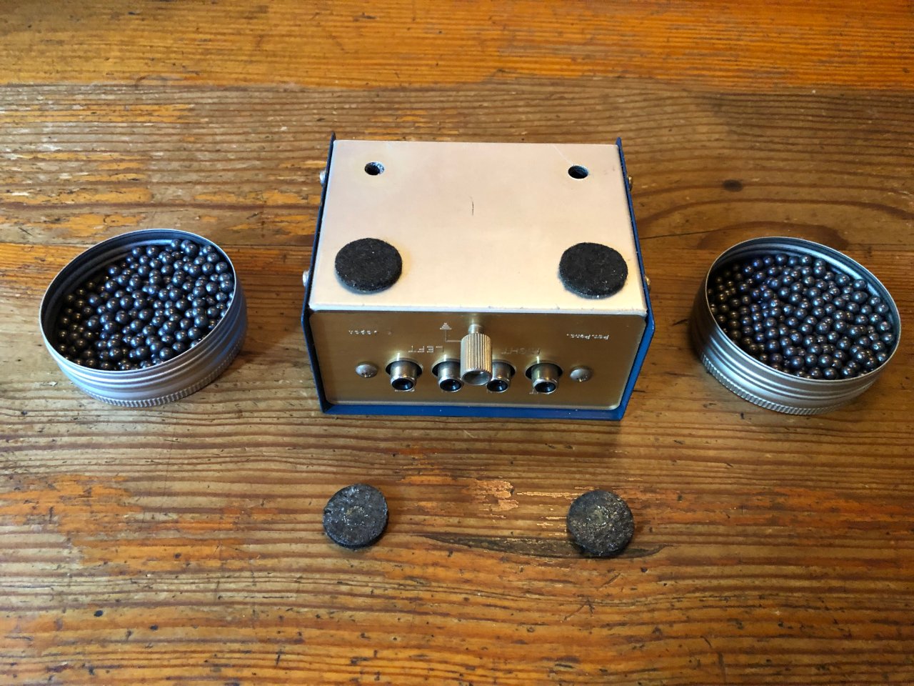

Pour répondre à Pédro, non, je ne l' ai pas rempli de sable mais de plaques de plomb et de billes de plomb.
Cette opération, qui maintient bien mieux le transformateur en place par son poids, ce n' est pas négligeable, on va dire, "déstresse" effectivement le haut
du spectre, et "calme" aussi l' ensemble, offrant une lecture encore plus fine . Avec la Denon DL 103 (cantilever bore VD Hull ) le bras Dynavector et la suite en Audiotec Kangourou, c' est plein de détails, de vivacité, d aération, de tout, difficile pour arrêter d' enchainer les disques.
Un exemple, le deuxième morceau de "This one's for Blaton" le piano au début est très fortement martelé, avec le "plomb" une forme d' excès de dureté disparaît, même si continue à taper fort. (Quel beau disque !)
Christophe
Ce seront quatre boites qui passeront par les trous, soit 2000 billes
