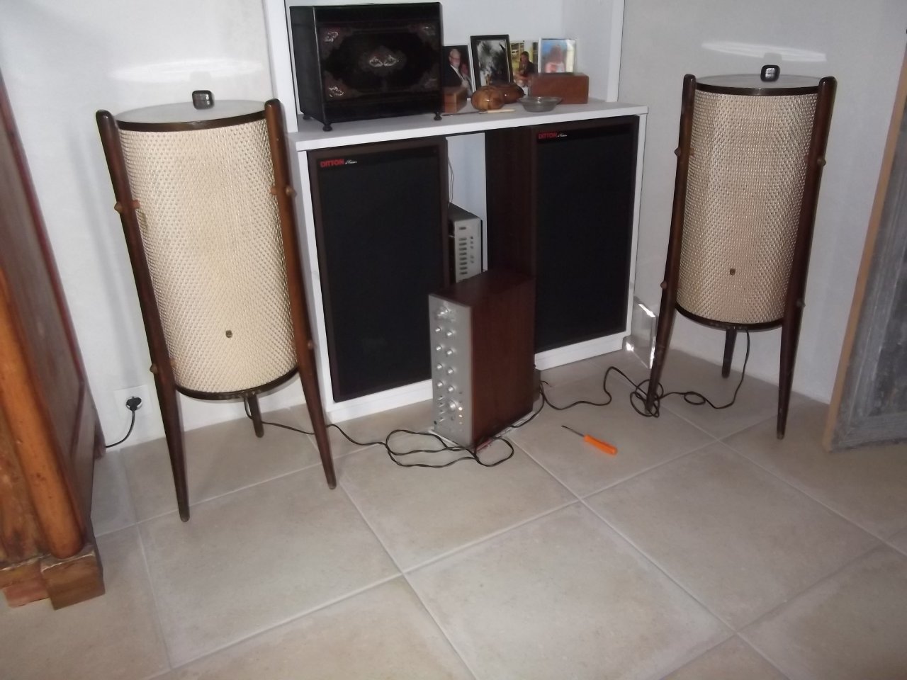

Trouvées dans une brocante , ces jolies caisses Philips très datées 1959-60 en superbe état. J'aime ce look Tam-Tam .
Les Hp sont opérationnels mais l'impédance limite évidemment leur utilisation . Il faudrait les remarier avec un récepteur - ampli Philips d'époque .

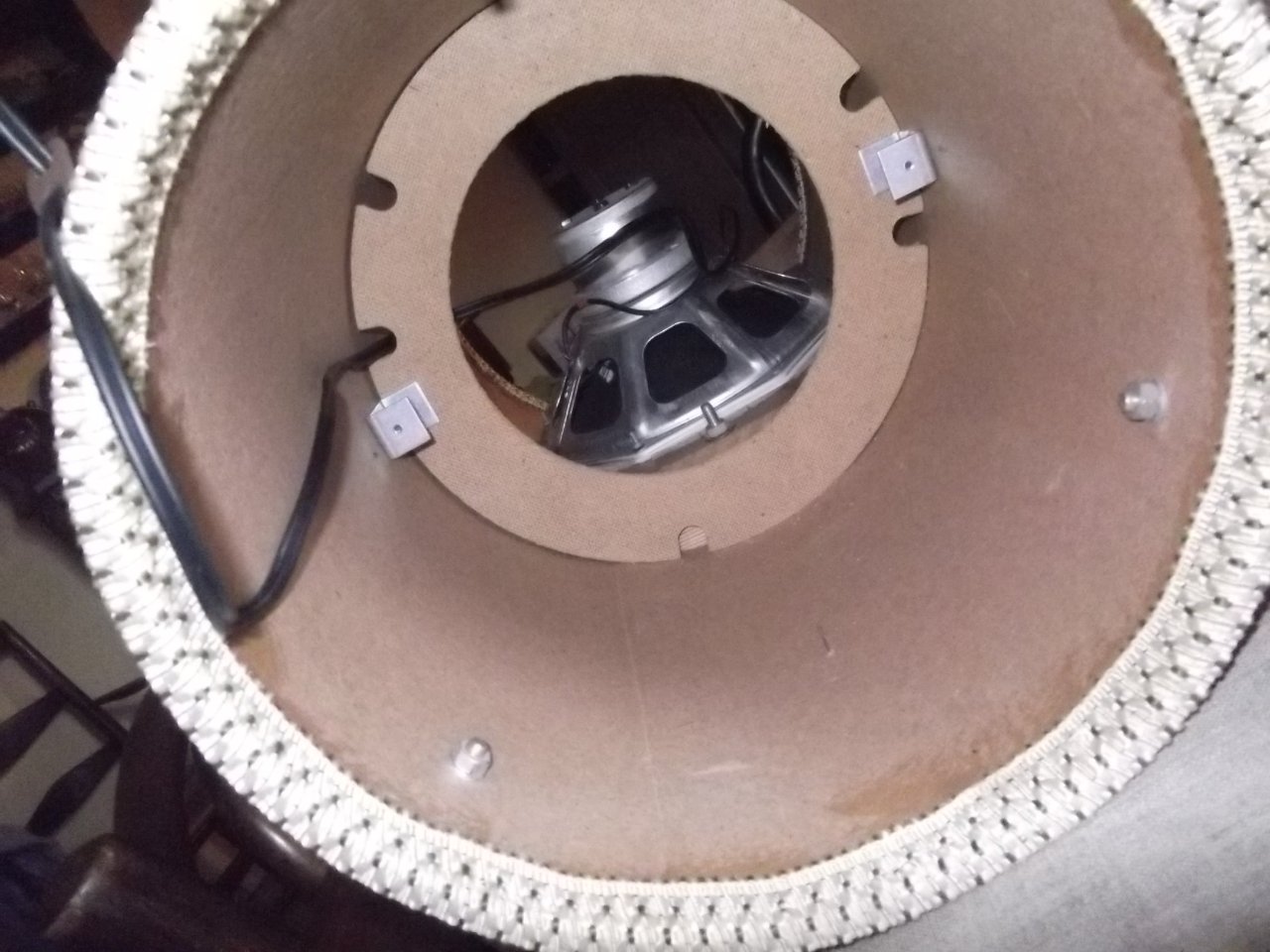

Oubien les rééquiper en 8 Ohms . C'est un 17 cm large bande avec cône , placé en façade.
Avec un résonateur amorti, de 50% du volume de l'ensceinte :
Toute la structure est démontable avec une clef de 10 et un tournevis.

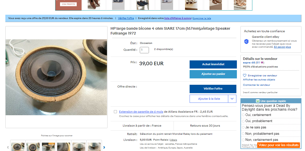

Peut-être ça ? (4 Ohms mais peu importe )
Capture SIARE ebay.PNG (388.51 Kio) Vu 26820 fois
Test , les HP sont bons. C'est sur ce système qu'elles pourraient aller:

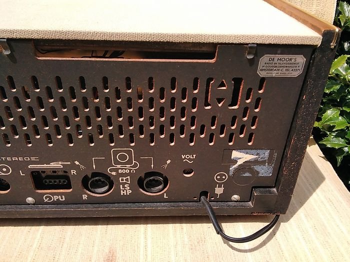

Ou trouver un poste bi ampli Philips, prévu pour aller avec, ils ont des sorties 800 Ohms.
Comme celui ci: https://www.audiovintage.fr/leforum/vie ... hp?t=59528

Les Siare ou les Philips de Ebay ?
Philips me paraissent petits (15.5)

Il faudrait démonter un des deux HP pour bien mesurer les entraxes et le diamètre.
Mon lien n'est qu'un exemple, prends ton temps pour trouver des HP bien adaptés , je pense qu'elles le méritent.

B5X41A
Capture annonce bi ampli.PNG (466.34 Kio) Vu 26797 fois
