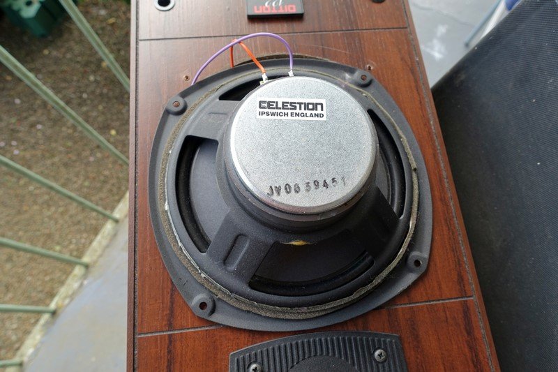

Le HP de graves est un 8 pouces (20 cm), sans doute un HP "maison" Celestion. La membrane est, comme sur d'autres enceintes de la marque, recouverte de cet enduit brillant caoutchouté, qui a le défaut d'être un peu collant (pas idéal pour la pooussière).
Les suspensions sont en caoutchouc, le boudin vers l'intérieur de l'enceinte.

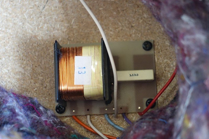

le filtre est "minimaliste". La self est cependant de bonne qualité, avec un diamètre de câble assez important.

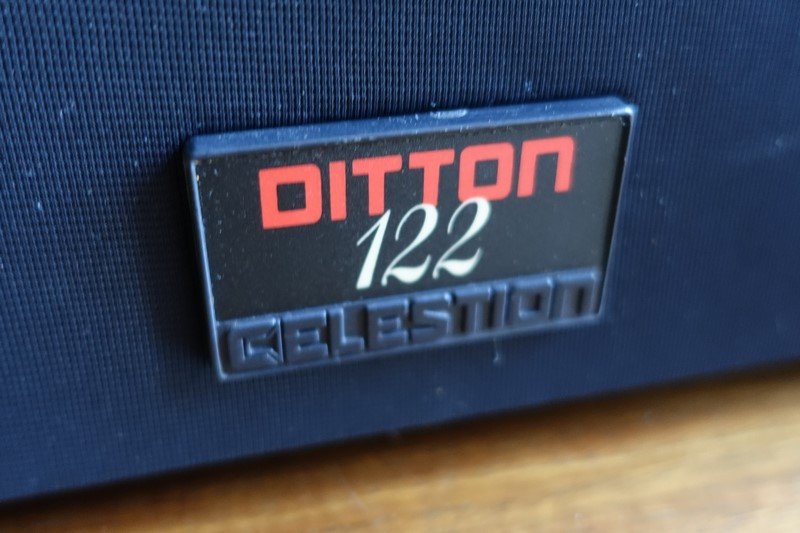

Les mêmes plaques plastique avec le logo sont collées sur les caches et sur la face avant.
Le tissu de la face avant est très fin et agrafé sur le cadre en bois, ce qui n'est pas commun, car les fabricants préfèrent souvent le collage.
C'est dommage que le cadre en bois ne soit pas correctement nettoyé avant l'agrafage du tissu : il reste des copeaux qui font des bosses disgracieuses très visibles sous le tissu.
