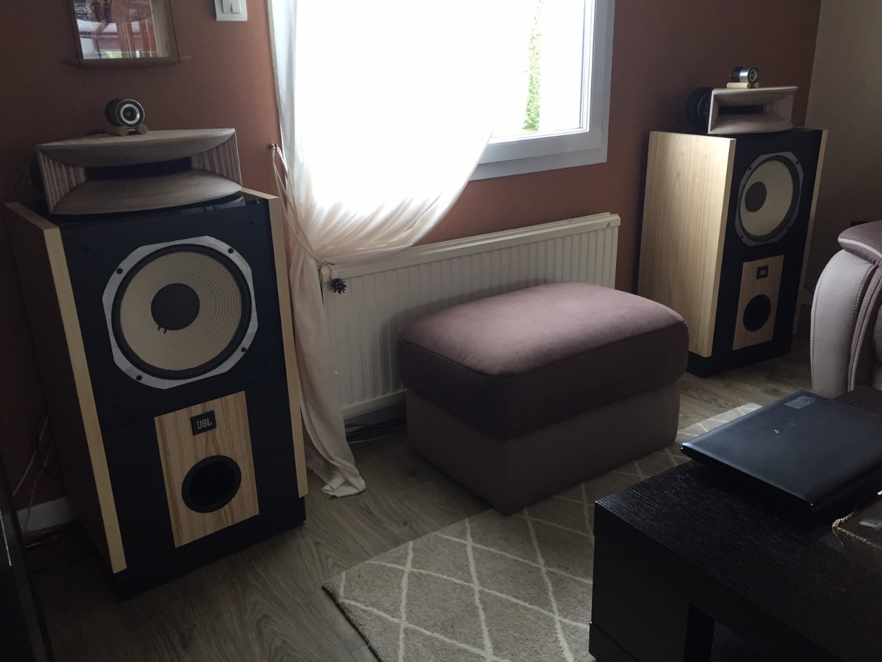

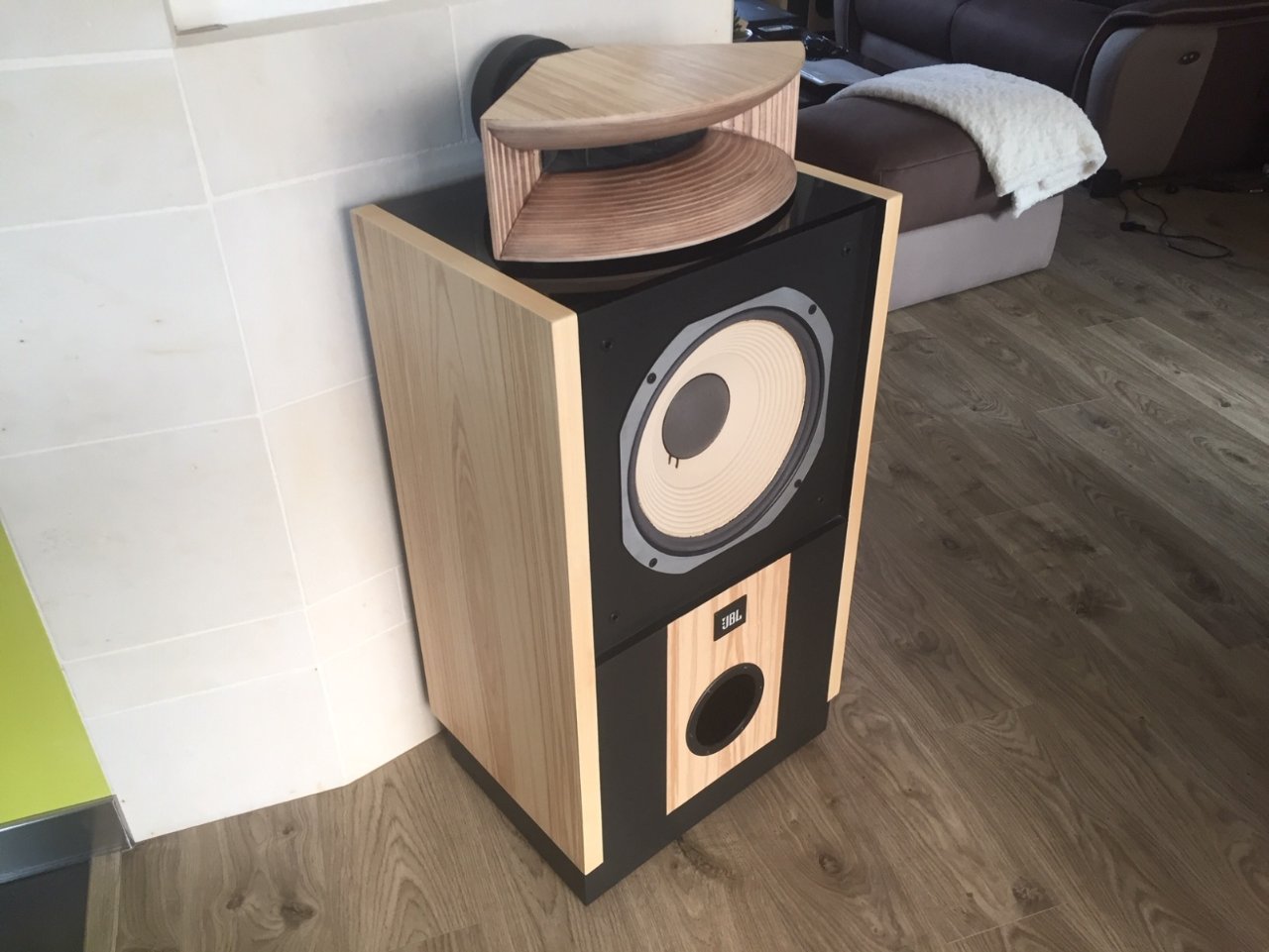

Bonjour à tous. :hello:
J'ouvre ici mon premier sujet après être passé par la case présentation en 2016.
Un sujet qui me trottait dans la tête depuis quelques années déjà. (Ma dernière réalisation remonte aux années 90 avec des Siare Canta et le fameux 31TE)
Le LE-14 est chargé en bass réflex dans une caisse qui avoisine les 100 litres.
Le 2426 est monté sur un pavillon ARAI A-480
L'ensemble est en filtrage actif et actuellement amplifié par de l'Accuphase et du Mc Intosh (mais je change souvent... :pt1cable: )
Si certains veulent des détails sur leur conception, je répondrais avec grand plaisir... ;)

Je ne sais pas comment ça sonne, mais en tout les cas les caisses et les pavillons sont superbement réalisés!
Les le14a, ce sont les hp qui équipent les lancers L99 et L101, non?

Bertrand a écrit : mer. 8 sept. 2021 21:32 Je ne sais pas comment ça sonne, mais en tout les cas les caisses et les pavillons sont superbement réalisés!
Tout à fait.
Ces LE-14 viennent d'une paire de 99 Athéna que j'ai en stock.
J'ai gardé le reste si jamais je vois passer une paire de LE-14a en bon état.
