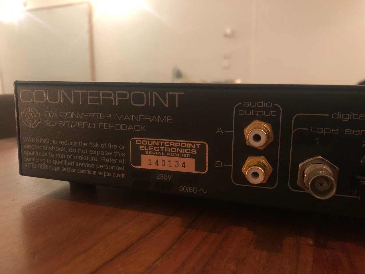

Bonjour à tous, je vous propose une grosse et fournie présentation de cet appareil peu courant mais digne de figurer sur ce forum :)
Acquis en 2017 à un italien, ce DAC produit en 1994 s’est imposé comme une source principale dans mon système (edit 2022 : après un an passé à m'intéresser au vinyle, ce n'est pas absolument plus le cas, le DAC est remisé / ce qui ne contredit pas les qualités que j'évoque plus loin...). En effet, plusieurs To de musique en format .AIFF sur un disque dur externe , une interface Hiface et un bon logiciel, un DAC qui fait de la musique a du sens dans tout ce bazard :tinostar: .
Dans un état collection, livré dans son emballage d’origine avec étiquette du magasin, toute la documentation est présente, les « accessoires » aussi, avec trois adapteurs RCA vers cinch, le tournevis pour le réglage en façade ; point assez mystérieux pour moi, j’en parlerai. Et bien-sûr le très essentiel stylo Counterpoint pour remplir fièrement sa demande d'adhésion à la newsletter… demande d'adhésion présente mais vierge. Ps : je prendrai le temps de scanner et joindre le manuel utilisateur et les manuels qui accompagnent les cartes DAC supplémentaires ultérieurement.
Il s’agit a priori de la première version, reconnaissable à son PCB, bleu sur les version suivantes. Il semble exister des DA-10 A / E / U.

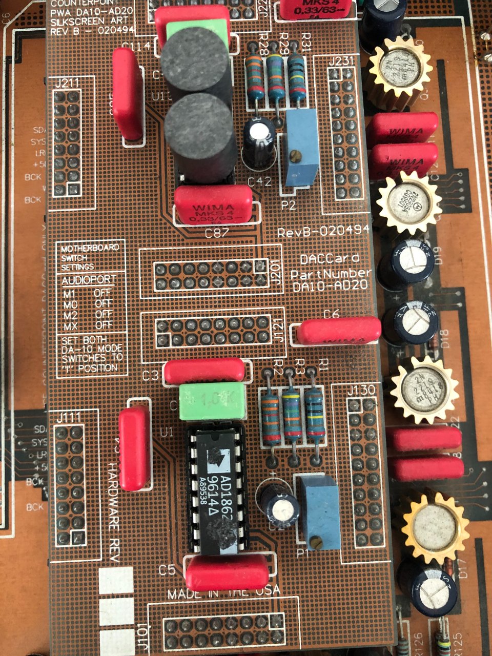

Ce DAC a été présenté par Mike ELLIOTT, son concepteur, comme une sorte de « carte mère » embarquant un DAC évolutif. Il faisait le pari de l’évolution des sources numériques, faisant du DAC une carte enfichable et permettant le changement facile d’autres éléments de la carte comme le filtre numérique ou le récepteur SPDIF, respectivement Burr Brown DF1700 et Cristal Semiconductor CS8412. Suivant les recommandations de Mike ELLIOTT, j'ai commandé les puces DF1704 et CS8414 qui devraient arriver prochainement.
Le PCB est très bien repéré et ses sections sont identifiées : digital section, dac, analog section A, B, analog négative supply etc etc… L’exagération est assumée et plutôt plaisante allant jusqu'à mentionner l'utilité du connecteur naple "to control board" et s'offrant la dispendieuse inutilité d'inscrire cette belle citation de Stravinsky.
Ces très sudbjectives considérations ont le mérite de prouver la passion de Mike ELLIOTT et son intarissable volonté d'offrir des appareils soignés, aussi agréables à observer de l'intérieur qu'à écouter de l'extérieur. Et n'est-ce pas ce que l'on apprécie tous dans ces appareils anciens ?
Deux transformateurs, un pour les sections digitales et un pour les sections analogiques (voie A, voie B et le "Intensity to Voltage converter"). Remarquons aussi la présence de 44 condensateurs de filtrage pour un total de 44 470µF (info trouvée sur le web, je viendrai corriger quand j'aurais démonté et contrôlé à l'occasion d'un futur recapage)... Justifiés par un objectif de réduction maximal de l'ESR.
Selon la carte DAC installée, tout ou partie de la carte mère peut être bypassée : Certaines cartes ont leur propre convertisseur courant-tension et l'étage correspondant sur la carte mère peut aussi être desactivé avec l'interrupteur "I/V" situé sur la section analogique. Je n'ai pas identifié les trajets du circuit, mais il semble qu'une grande partie de la carte mère peut être activée/désactivée selon les cartes.
Enfin, le tout fonctionne selon un principe cher à son concepteur : la recherche de l'absence de contre-réaction.
Le COUNTERPOINT DA-10 E que nous étudions ici est équipé d'origine de :
=> la carte "AD20" et sa puce Analog Devices 1862 (20 bits). Vendue 259$ à sa sortie.
Et j'ai acquis deux cartes supplémentaires par pure curiosité (et opportunité car bradées par un magasin canadien) et peut-être un peu par collectionnite :
=> le dac Crystal Semiconductors 1 bit, avec sa puce CS4328 Sigma Delta. Vendue 355$ à sa sortie.
=> le dac Phillips avec son DAC SAA7350 format CMOS (20 bits). Prix inconnu.
D'époque, il en existe deux de plus que j'aimerais beaucoup croiser, la Ultra Analog (995$ à sa sortie) et la PCM69 par Burr Brown (595$).
Toutes les cartes DAC présentent des instructions pour leur adaptation en actionnant sur la carte mère certains switch sur l’audio control et sur les parties analogiques comme un interrupteur « I/V ».
En matière d’upgrade justement, il demeure conseillé sur le DA-10 embarquant la carte ici présente de :
- ponter l’interrupteur I/V (pas fait)
- remplacer les condensateurs par des Elna Silmic II (pas fait)
- remplacer le receveur Spdif CS8412 par le CS8414 (fait)
- remplacer le filtre numérique DF1700 par le DF1704 (fait)

Bel appareil mais je suis étonné que les circuits intégrés soient montés sur des supports de basse qualité.
