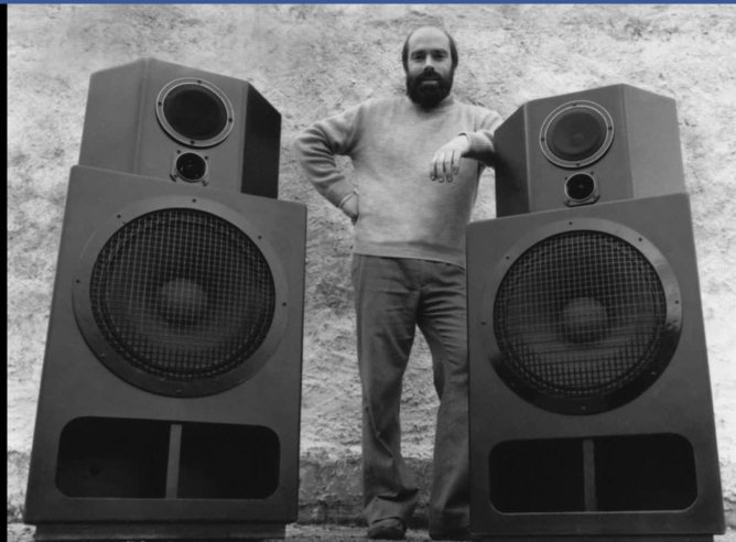

Je suis donc tombé dernièrement sur une (très très ) grosse paire d'enceintes siglée KF.
Ces dernieres, prévues pour la sonorisation avaient bien souffert (caisses cassées à la base, mediums et tweeters muets....) Mais ça me faisait mal de penser qu'il y avait de fortes chances qu'elles se retrouvent cannibalisees!
Première surprise, une seule enceinte rentre difficilement dans le Picasso :stress: , donc 2 voyages pour les remmener.
Arrivé à la maison, j'attaque direct le démontage pour voir l'étendue des dégâts et j'en profite pour ôter cette satanée moquette qui tenait encore admirablement bien après 40!!!
On ne se rend pas compte sur les photos mais on est dans la démesure! Les haut-parleurs utilisés sont le médium audax PRD17HR37, le tweeter Beyma CP-20 et le boomer RCF L18/551 qui fait .....46cm!!! :aaah:
Le volume du caisson de basses seul fait 400 litres!
J'en profite pour prendre contact avec M Bacquet pour en savoir plus sur les bêtes.
Ce dernier, très accessible, me donne des renseignements.
Ces enceintes datent du début des années 80 et seraient une extrapolation des S300 auxquelles il aurait greffé des boomers de 46cm au lieu des 38cm habituels. C'était une commande de la bibliothèque de Saint Die des Vosges pour sa salle de conférence. En fait, ce sera la seule paire de S300 équipée de boomers de 46cm, car M Bacquet considérait que le gain apporté par le 46cm était minime par rapport au 38 et l'encombrement trop important.

Message par Petitloup54 »
Les fameuses S300 avec boomers de 38:

Et l'ensemble fait environ 96db/w/m.
Vu le Vas de 700 litres du L18 551, il semble logique qu'un volume interne d'au moins 250 à 300 litres soit nécessaire si on veut descendre un peu... il encaisse la bagatelle de 400W, et est capable dans un volume supérieur à 350 litres de descendre très bas, 30Hz sans problème.
