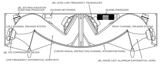

Un de mes plus vieux fantasmes d'audiophile serait de posséder une des plus mythiques enceintes JBL mais également une des plus inabordable: la JBL Paragon.
Crée en 1957 avec la collaboration de l'acousticien Ranger et du designer Wolf, cette enceinte, considérée comme le premier système stéréophonique autonome, a été commercialisée sans véritable évolution pendant plus de 30ans. Les haut parleurs utilisés ont tout d'abord été le 150-4C pour le grave ensuite remplacé par le LE-15A. Le registre du médium était confié au driver JBL 375 et l'aigu au tweeter JBL 075.

Pour en revenir à mon projet, l'idée m'est venue quand j'ai réalisé la deuxième enceinte à l'identique de la JBL C37 orpheline.
Pourquoi ne pas faire une réplique de cette fameuse enceinte?
Bon, ça sera évidemment un projet a long terme.
Comme je n'ai pas le budget illimité et que le but n'est pas de faire une réplique à l'identique, j'ai prévu un cahier des charges comportant quelques compromis. Le premier est de puiser autant que possible dans mon stock, le second de réduire la longueur d'une quarantaine de cm tout en gardant au mieux les proportions.

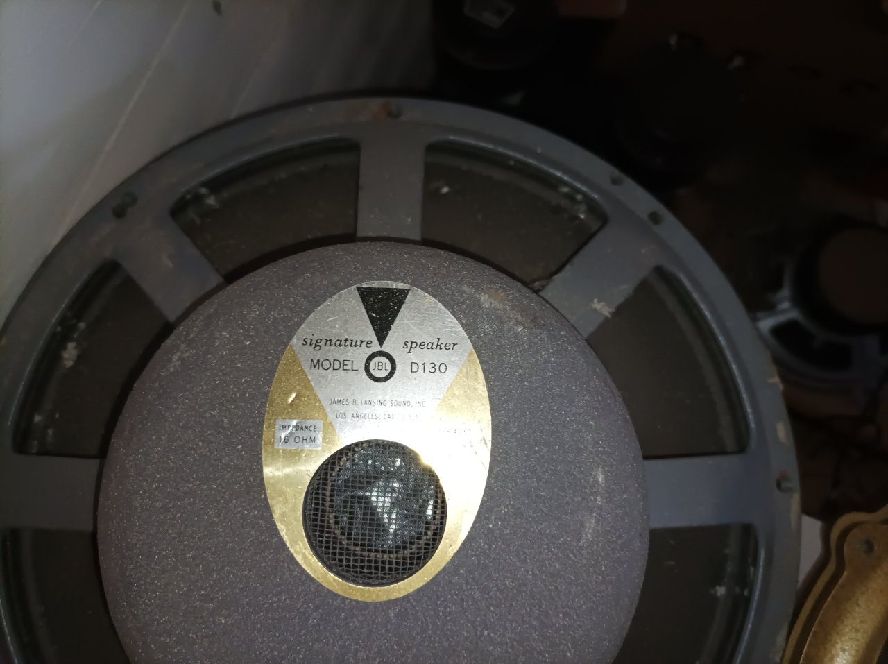

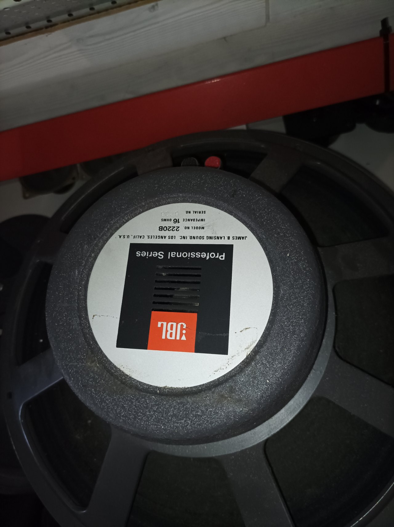

Concernant le grave, j'ai en stock:
JBL D130
JBL 2220B
(Altec 416 8B)

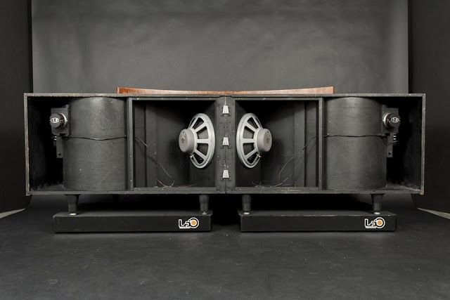

Oui, ce qui les rapproches c’est la configuration de deux enceintes mise presque face à face renvoyer pas le déflecteur en demi-lune. Enfin sur le parangon seul les compressions sont orientées ainsi. :?:
Pas facile de trouver 40cm. Il n’y a pas de gras, il va falloir faire appel aux pointures en pavillon et en angle de réflexion.
