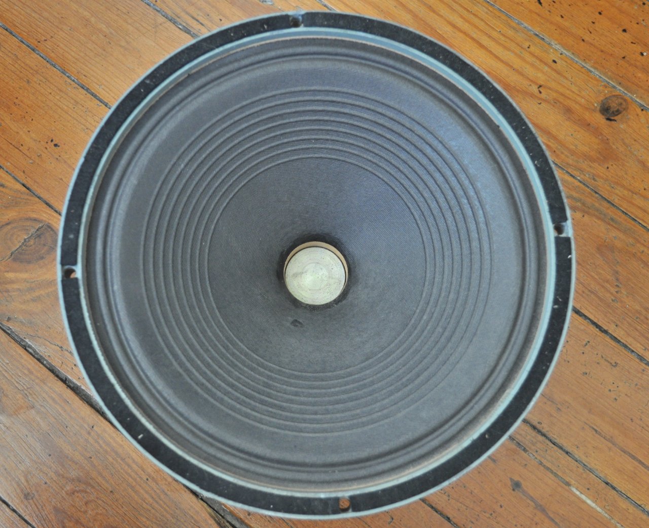

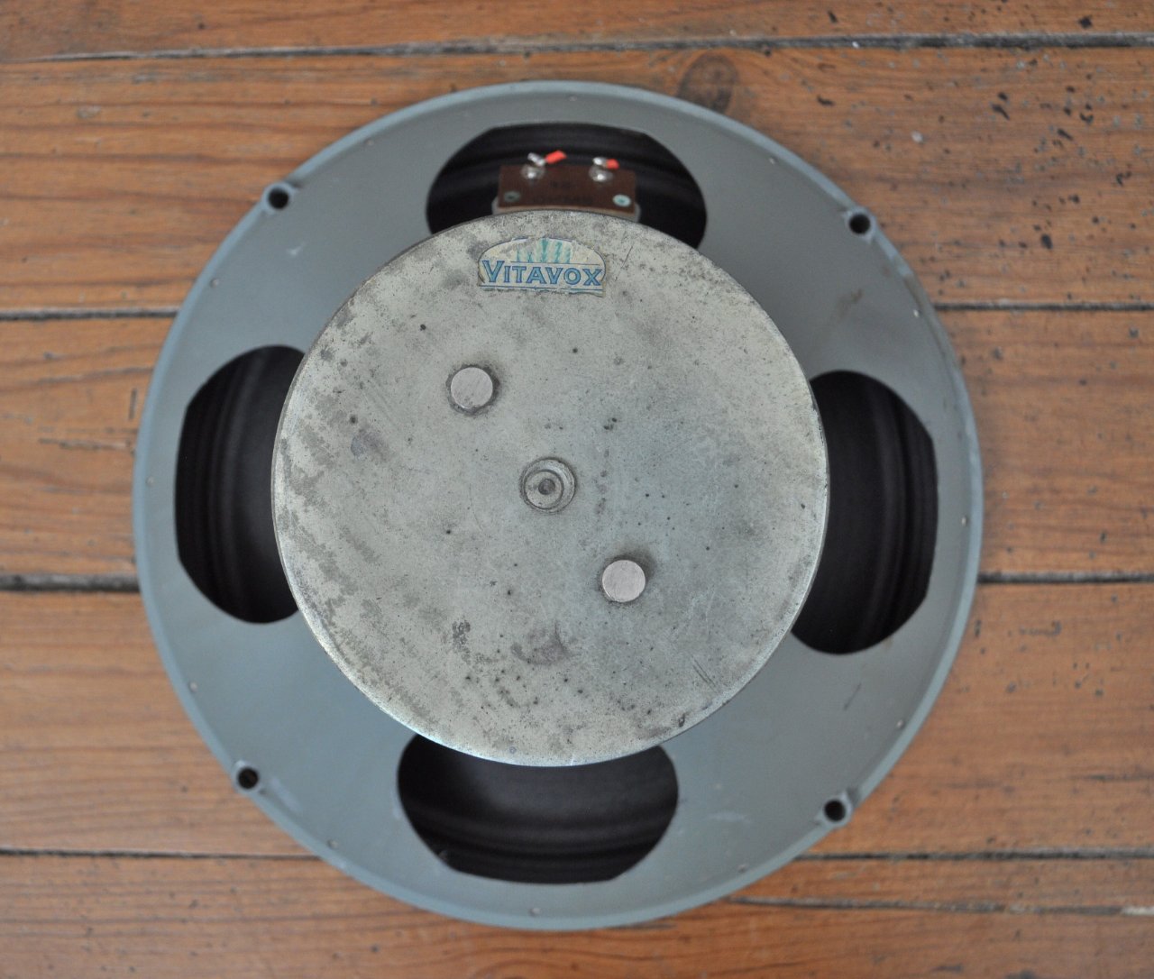

En voici un de plus prêt :

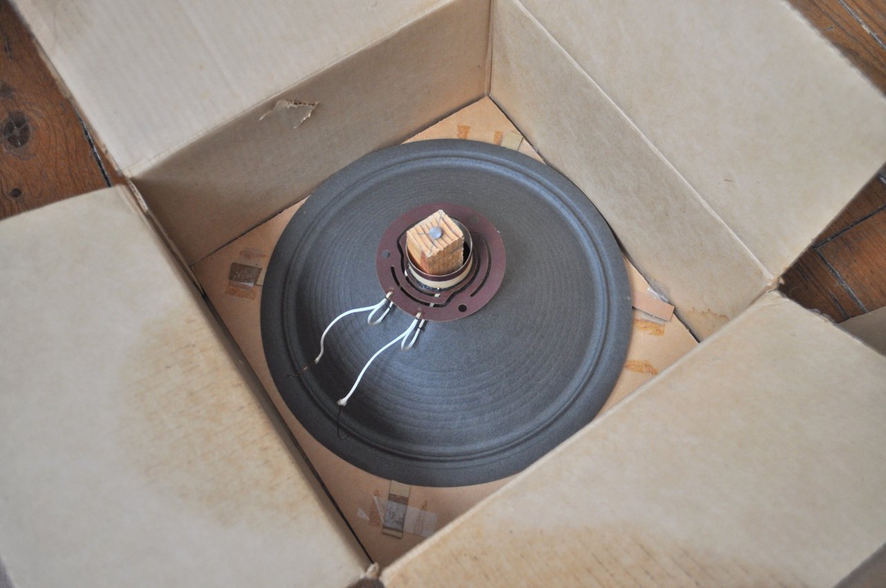

Et voici maintenant la membrane, qu'il est possible de changer sans trop de difficultés. Vitavox recommandait cependant de renvoyer les HPS à l'usine.
Vous noterez que la membrane que j'avais entre les mains a pour numéro de catalogue 144, contre 677 sur l'extrait ci-dessus (qui est issu d'un document antérieur à ceux faisant apparaître le numéro de catalogue 144 ; la marque a certainement changé sa numérotation en cours de route).
Il s'agit donc d'une membrane de génération postérieure, de Fs de 65 htz (rendez-vous en seconde page pour les explications).

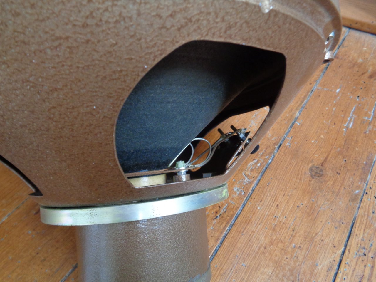

Maintenant ; venons-en au fait.
Il s'agit de haut-parleurs de 12 pouces, de 15 ohms, de 8kg, et fabriqués ainsi qu’il est dit ci-après.
La membrane est très légère ; l'équipage mobile complet a été pesé à 24 grammes. Elle est entièrement en papier, et forme avec la suspension petit plis une seule pièce. A lire Briggs, ces membranes ont l’avantage d’être moins onéreuses que celles avec suspension rapportée, et se prêtent mieux à une production de masse. L’inconvénient étant toutefois d’obtenir difficilement une compliance suffisante pour donner une résonance basse, sans rendre les bords trop fins (qui n’a pas déjà vu des suspension JBL similaires dont la finesse n’a pas supporté l’épreuve du temps?).
Nous le verrons en suivant, la résonance de ce haut-parleur est assez élevée.
Quand au spider, il est en bakélite. Selon Briggs (et sans doute d’autres), un tel spider, par comparaison à un spider en papier, en ce qu’il est plus rigide, permet au cône de revenir plus facilement à sa position 0 après un débattement, ce qui donne donc une meilleure réponse transitoire.
Enfin, s’agissant de l'aimant, bien qu'il soit difficile de le comparer avec les haut-parleurs similaires de l'époque, faute que les constructeurs publient les données sur les aimants qui équipent leurs hps, on peut affirmer sans trop s'avancer qu'il fait partie des gros, avec un "flux total" de 170.000,00 maxwells.
De ce que j’ai lu de G.A. Briggs, l’aimantation d’un haut-parleur est un élément déterminant de la réponse transitoire, et permettrait de baisser la distorsion, et la fréquence de résonance. Et enfin, naturellement, un aimant puissant améliore le rendement.
En somme, sur le papier, ce haut-parleur présente beaucoup d'avantages.

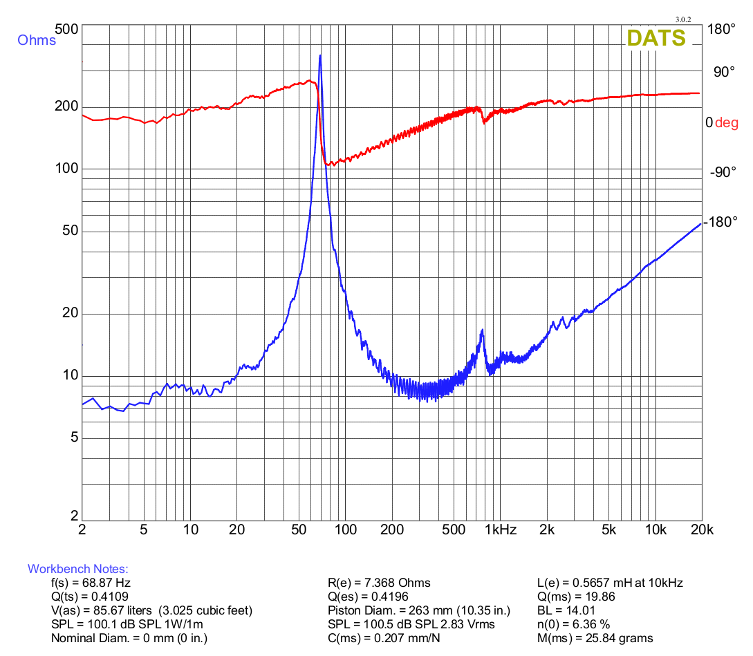

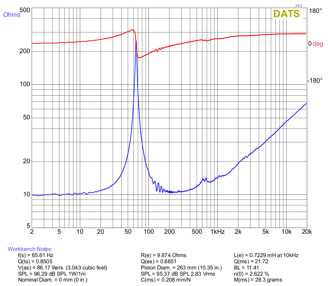

Maintenant, qu’en est-il des paramètres T/S ?
Première remarque, sur les six mesurés avec le Dayton Dats 3, j’ai eu jusqu’à 3db d’écart. Il faut remarquer que ces haut-parleurs ont environ 70 ans, et qu’ils ont tous eu des vécus différents.
J’attribue ces différences de rendement à l’aimantation plus qu’à un autre facteur ; ces haut-parleurs, si ce n’est quelques infimes détails, apparaissent rigoureusement identiques.
Quoi qu’il en soit, l’équipage mobile n'est pas collé, et est seulement vissé, ce qui permet aisément une réaimantation de l’aimant.
Je choisis de vous donner les mesures de celui qui m’a semblé être dans le meilleur état. Vous noterez le rendement tout à fait confortable, mais une fréquence de résonance très élevée (presque 69 htz, étant précisé qu'il est vendu pour avoir une Fs de 75 htz).

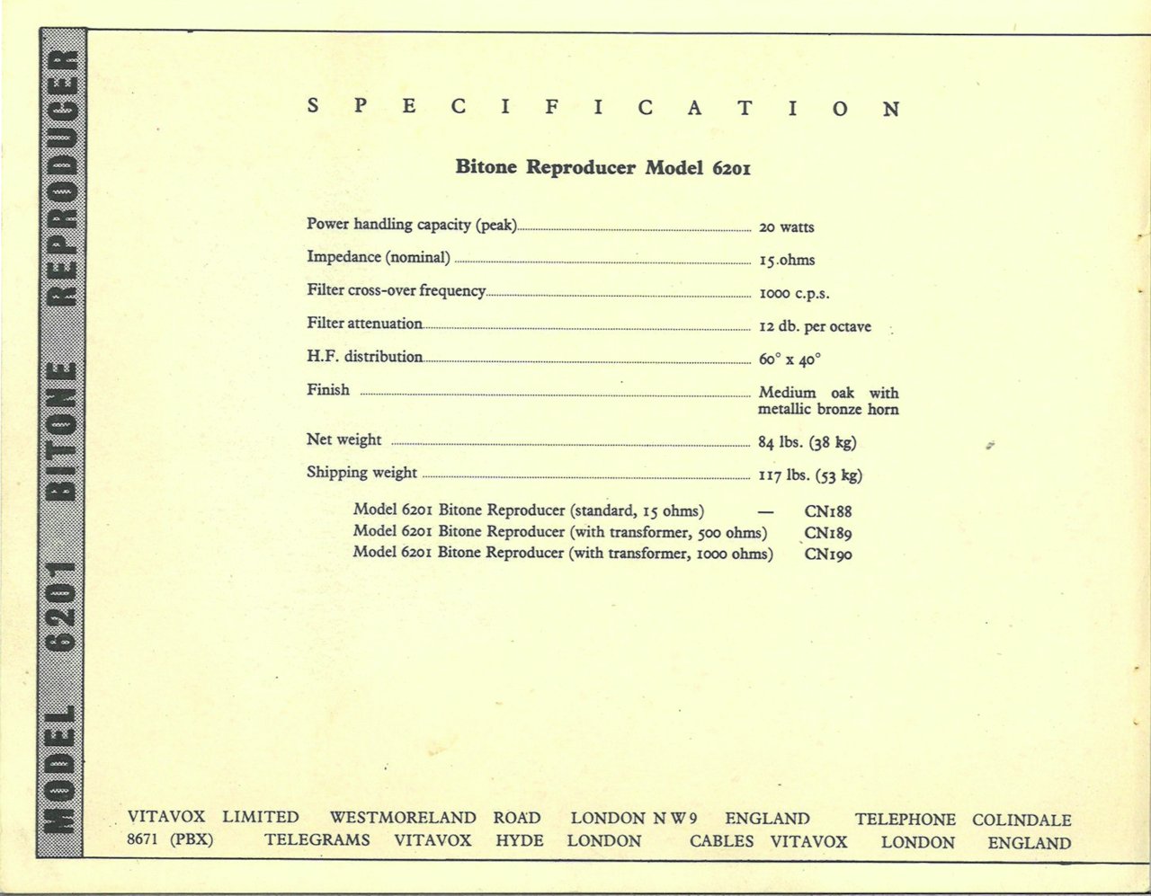

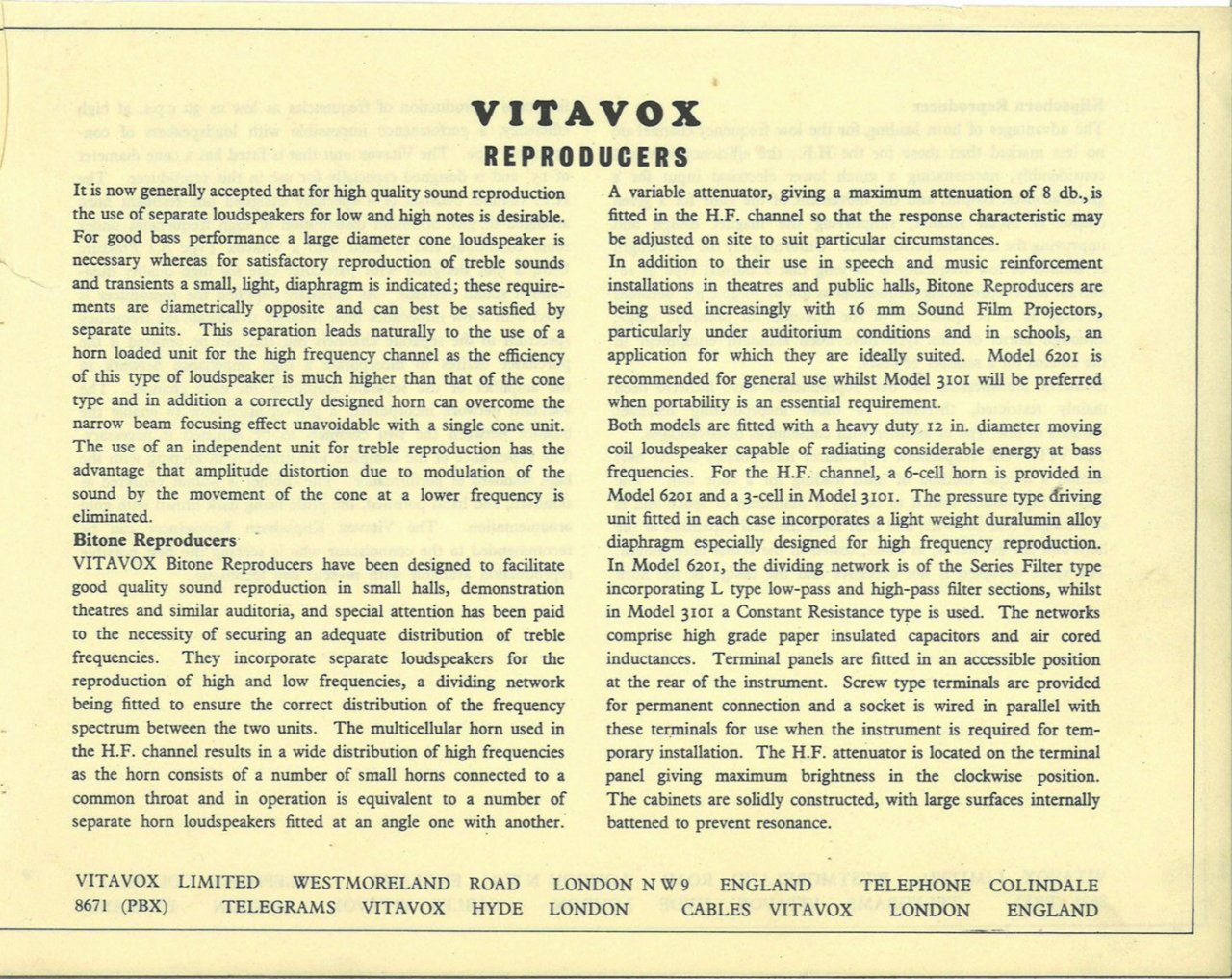

Continuons par la 6201.

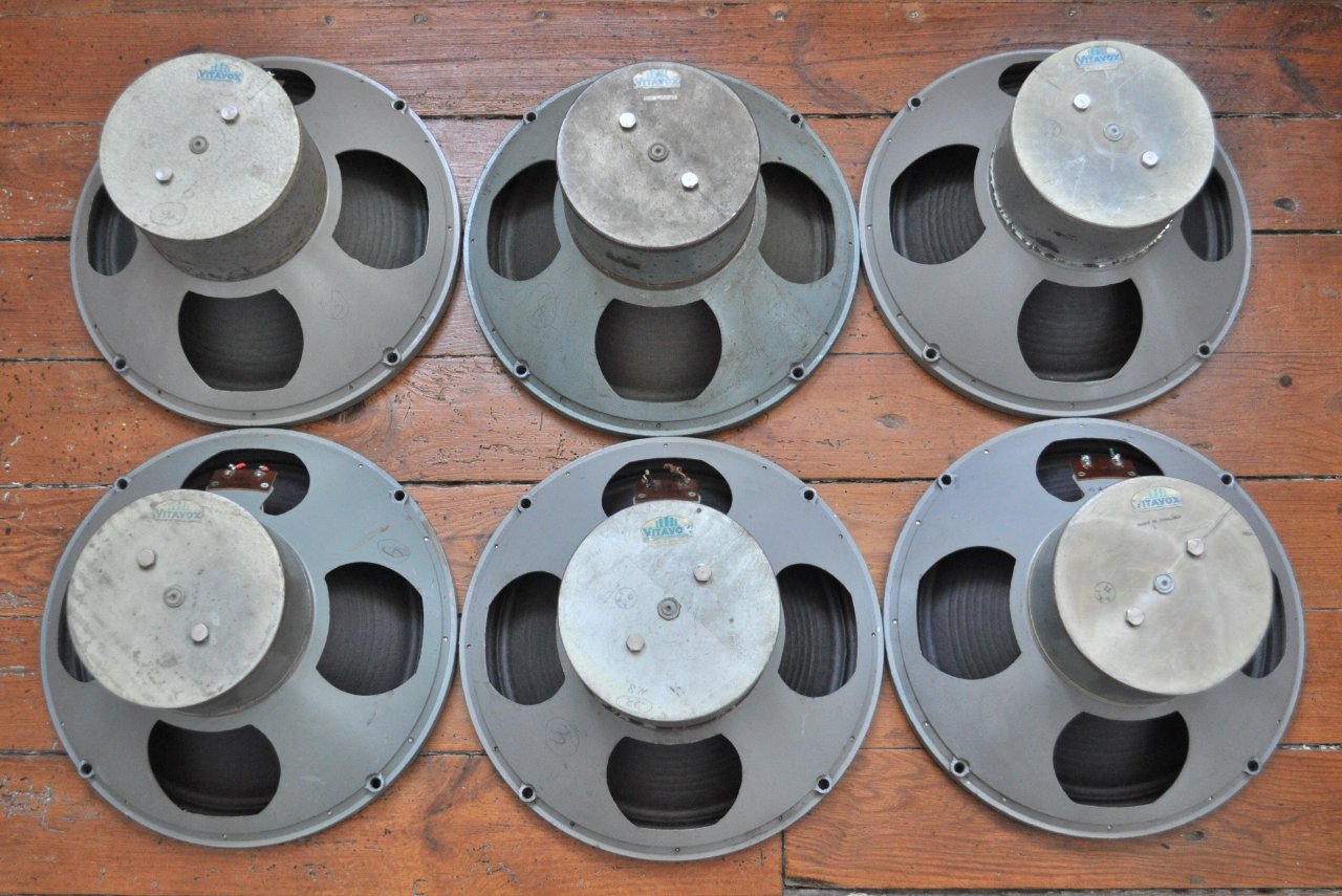

Sauf erreur de ma part, toutes les Bitone de la série 62* étaient des bass reflex d'un volume d'environ 140 litres (le port étant situé différemment suivant les versions, en dessous, face avant, ou face arrière).
Bon, et dans tout ça, qu'est-ce que j'ai fait de tout ce beau monde ? Rien du tout (si ce n'est m'en séparer), et pour plusieurs raisons.
La première est que malgré six exemplaires, je n'en avais pas un qui aux mesures s'approchait d'un autre, et que je n'avais plus la force de continuer à en commander jusqu'à trouver bonheur.
J'aurai pu les réaimanter, certes. Cependant, autre chose m'a découragé : le spider.
C'est la seconde raison. Les spiders des K12/20 étaient en bakélite, et ils étaient pour la plupart légèrement déformés par le temps. Même celui de la membrane neuve que j'avais trouvé montrait une certaine déformation.
Or, si on lit un peu, Briggs par exemple, on apprend que le seul fait de serrer trop un écrou de fixation du spider peut tordre ce dernier, et entraîner de la distorsion aux basses fréquences, principalement de troisième harmonique (si si).
Et si on lit Hiraga, on apprend l'influence non négligeable qu'a le spider sur le fonctionnement du haut-parleur.
En conséquence, j'ai jugé qu'il était assez risqué de me lancer dans un projet de menuiserie, pour un résultat qui n'allait pas être optimal à cause du spider. Encore que je me demande si jouer avec les écrous n'aurait pas pu résoudre au moins en partie le problème.
La troisième raison est la fréquence de résonance ; alors que j'accumulai les K12/20, je lisais assidûment G.A. Briggs, et celui-ci soulignait l'importance primordiale pour un haut-parleur de grave d'avoir une fréquence de résonance basse. Autant vous dire que le K12/20 avec ses 70 htz de Fs remplissait difficilement la condition de fréquence de résonance basse (tout est relatif me direz-vous, mais quand même).
Je n'en ai donc gardé aucun. L'expérience m'a quand même appris quelques petites choses, donc tout n'est pas perdu !

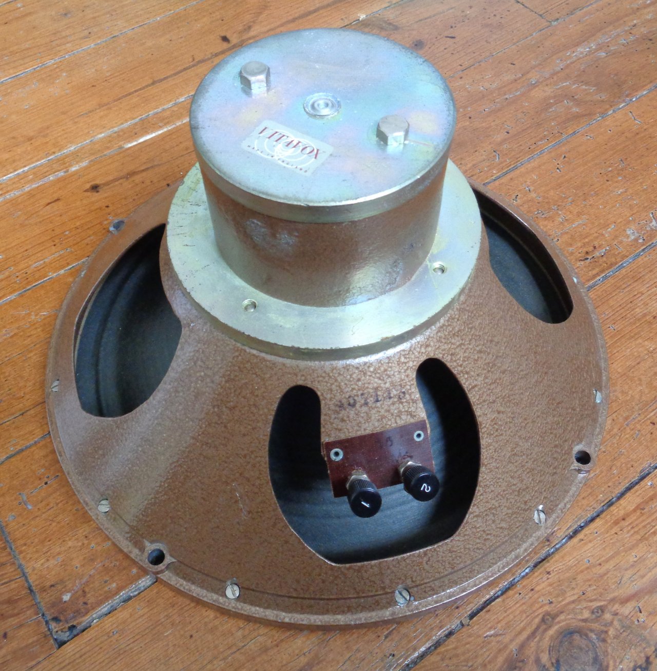

Pour compléter le sujet, voici également les photos d'un K12/10. Le haut-parleur est identique si ce n'est l'aimant ; celui-ci est moins gros, moins performant.
Les K12/10 équipaient les Bitone 320, 3201, KC10, et type W et H.
