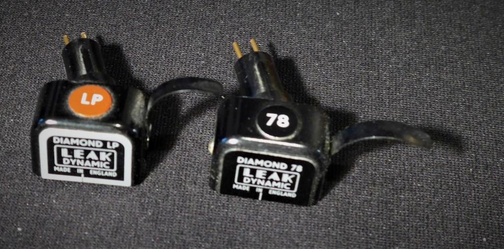

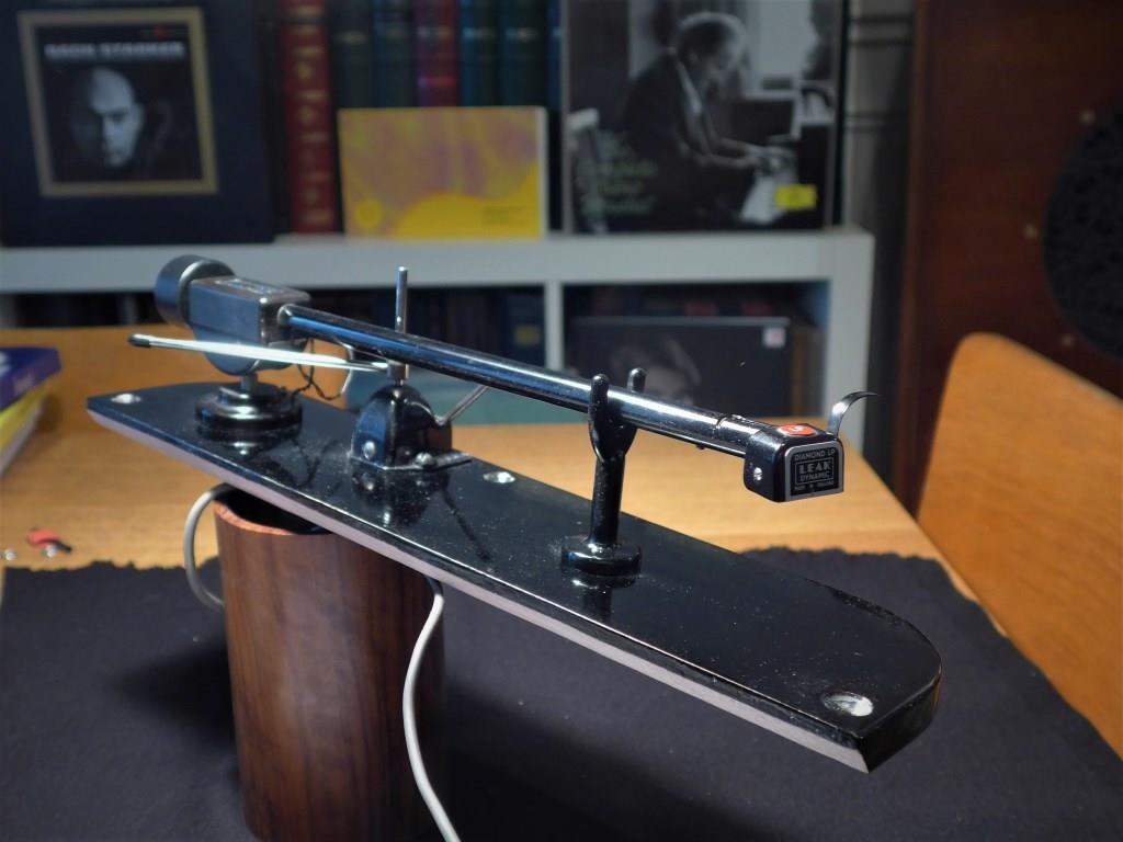

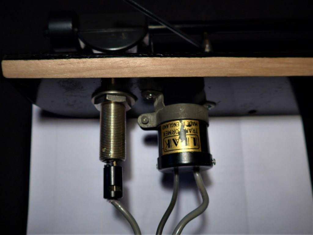

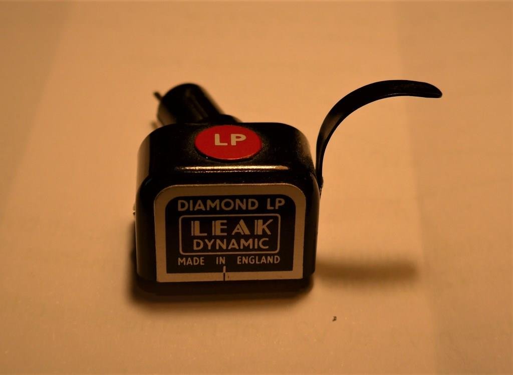

- Pour la mono enfin, l'ensemble Leak a des qualités remarquables. Là encore, on a affaire à un unipivot rudimentaire celui-là ; pourtant, avec sa cellule et son transfo dédiés, on a l'un des meilleurs résultats possibles selon moi pour lire les bons vieux Lp des années 50, et ce même en comparaison des cellules Clément, Général Electric ou des plus récentes Miyajima Zero notamment.
C'est donc une cellule mc, extrêmement simple de construction (un gros aimant, un diamant et sa bobine maintenus par une suspension réduite au minimum, pas de cantilever).
On est assez proche de la technologie d'un burin graveur je pense. Très légère, on utilise une pression elle aussi réduite à 3g. A noter que le transformateur est lui-même remarquable en termes de résultats subjectifs, c'était déjà la force des amplis de la marque. J'en ai utilisé une paire avec une Ortofon spu, c'est excellent. Malheureusement, on les trouve difficilement et les prix ont là encore flambé.
L'écoute est très vivante, plus articulée et détaillée qu'avec la Clément, le registre aigu est plus fourni, le médium plus varié ; mais les fins de pistes de disques sont parfois plus délicates à lire, je ne suis pas parvenu à régler cette question, sans doute en raison du bras un peu sommaire.
Bref, si l'on n'est pas rebuté par le look très particulier, so british, c'est un vrai régal, simple à mettre en oeuvre cette fois.
Leak SUT.JPG (68.47 Kio) Vu 17920 fois
Leak Tonearm.JPG (87.73 Kio) Vu 17920 fois
Leak LP.JPG (58.34 Kio) Vu 17920 fois
