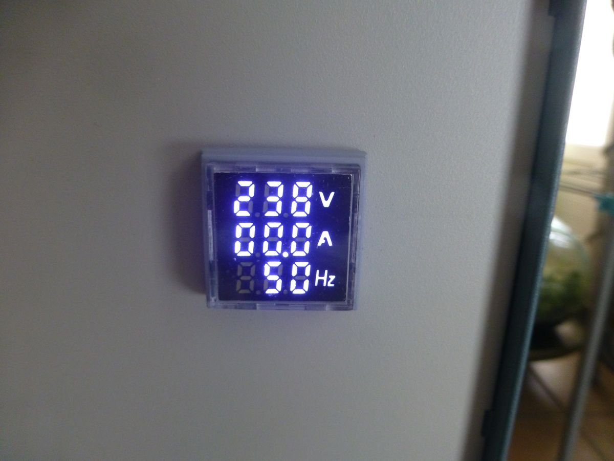

Pas de voyant M/A mais un afficheur que j'ai reçu ce matin après pas mal d'attente.
Vu de dessus, bien aéré car idem en dessous.
Face avant.
L'afficheur avec les trois infos au secondaire, tension, ampérage et fréquence, que j'ai reçu ce matin après pas mal d'attente.
La valeur de tension à vide est la même qu'avec mes deux voltmètres.

Autant je trouve intéressant l'appareil de mesure que je ne vois pas pour le transfo. Un régulateur du genre auto transfo piloté, ce ne serait pas plus utile ?

Pas de régulation sur ce transfo, juste le fait qu'au primaire j'ai deux positions 230V/-15V et 230V/+15V, comme j'ai 240V voir plus en permanence sur le secteur, en mettant sur la position +15V j'ai un peu moins de 230V en charge.Un régulateur du genre auto transfo piloté, ce ne serait pas plus utile
En deux, pas de perturbation au secondaire, genre prise CPL, alim à découpage de pas mal de nos appareils comme télé, box etc....
