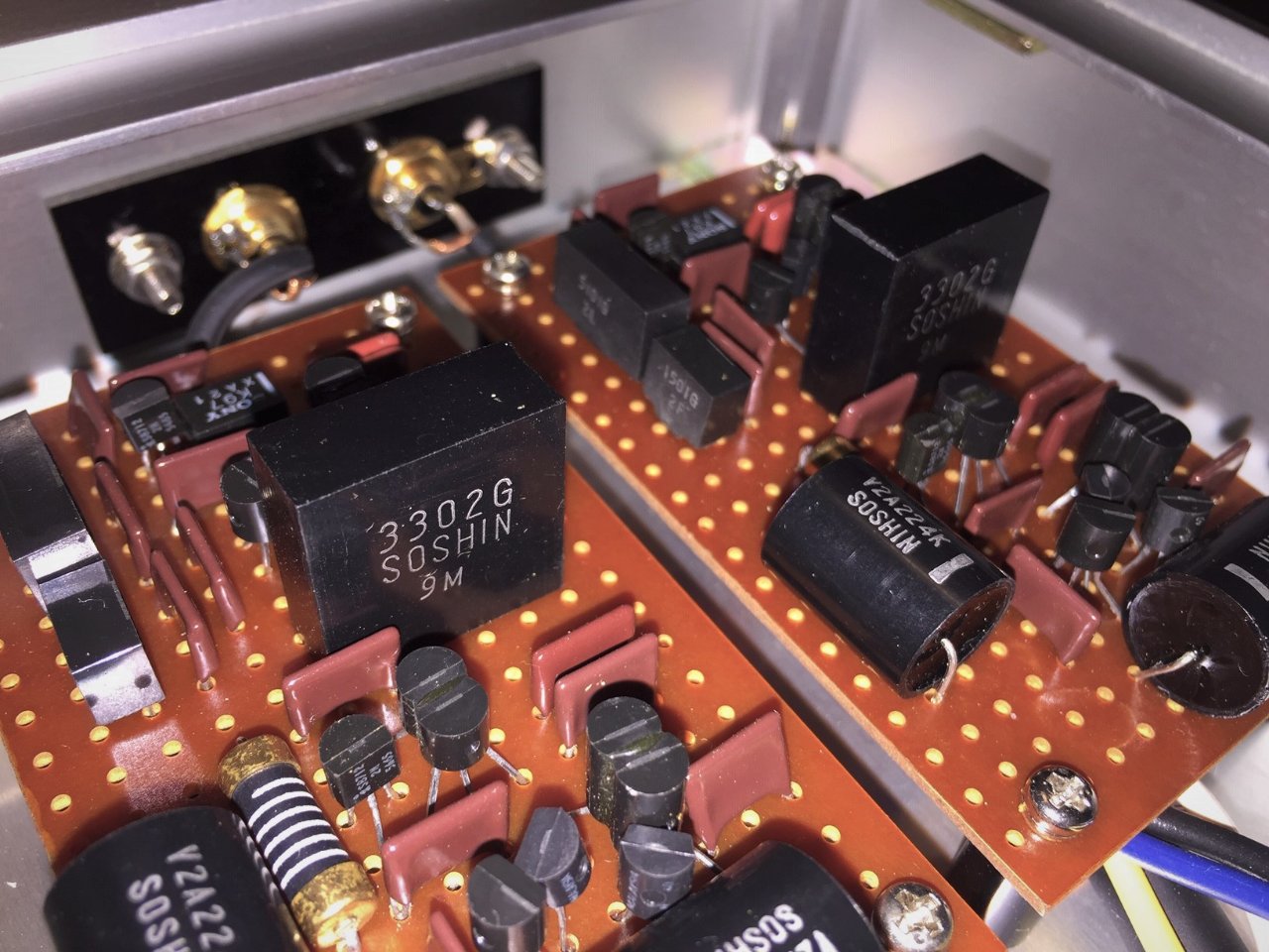

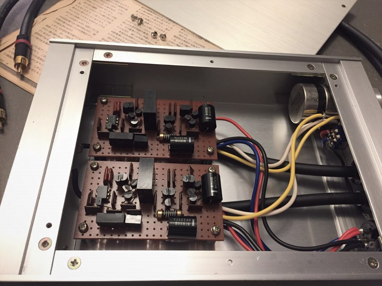

Si aujourd'hui je vous en parle, c'est que j ai été très surpris par la qualité de restitution de cet appareil . La restitution est d'une précision et d'une douceur à faire pâlir nombre de pré phono que j ai eu l'occasion de monter ou d'utiliser depuis toutes ces années . Et pourtant, j'ai monté des Pultec, des pré LCR , des pré schéma Marantz...etc . L'avantage de ce montage KANEDA , c'est la possibilité de se passer de prépré ou de transfo . Le montage est prévu pour la DL103 comme toujours chez KANEDA et je n avais jamais entendu celle ci s'exprimer comme ça . Mais autant vous le dire de suite, je l ai testé avec une KOETSU ROSEWOOD et il fait des merveilles.
Pour en revenir à l'appareil, je l'ai reçu monté avec les composants d'origine préconisés par Mr KANEDA lui même , dont les fameux condensateurs SOSHIN .

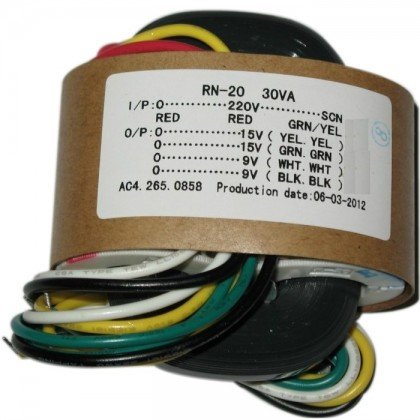

Il ne me manquait plus qu'une alimentation symétrique en + et -15 v pour le faire fonctionner . Comme je manquais un peu de patience :bounce: , j'ai acheté ceci:
Un petit transfo tout ce qu'il y a de plus correct et une alim régulée classique . Et bien tout cela fait parfaitement le job .

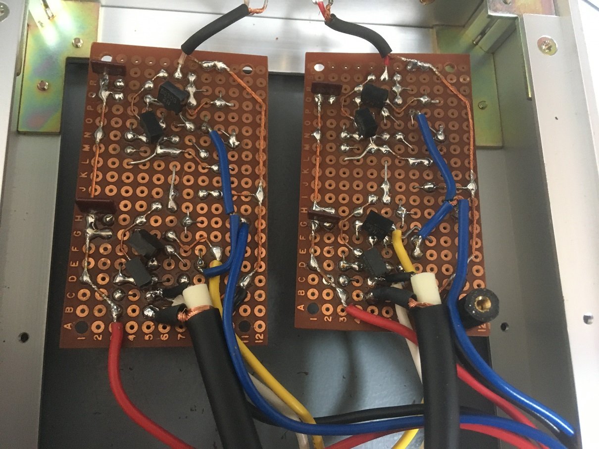

J'ai constaté une légère baisse de volume sur le canal gauche qui était assez intermittante . J'en ai profité pour réouvrir le préampli et corriger un coaxial dont quelques brins de masse avaient tendance à toucher l ame centrale du cable . Depuis, bien sur, plus aucun problème . J'en profite pour poster une photo du dessous du préampli cablé à la façon Kanéda en l'air sur des plaquettes en bakélite Hayato. Ce petit préampli est vraiment très défini et ...attachant. :love:
