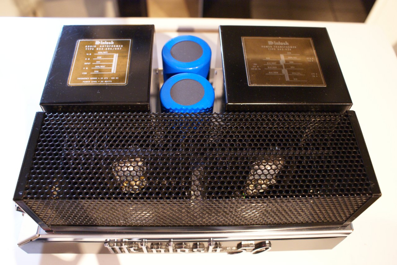

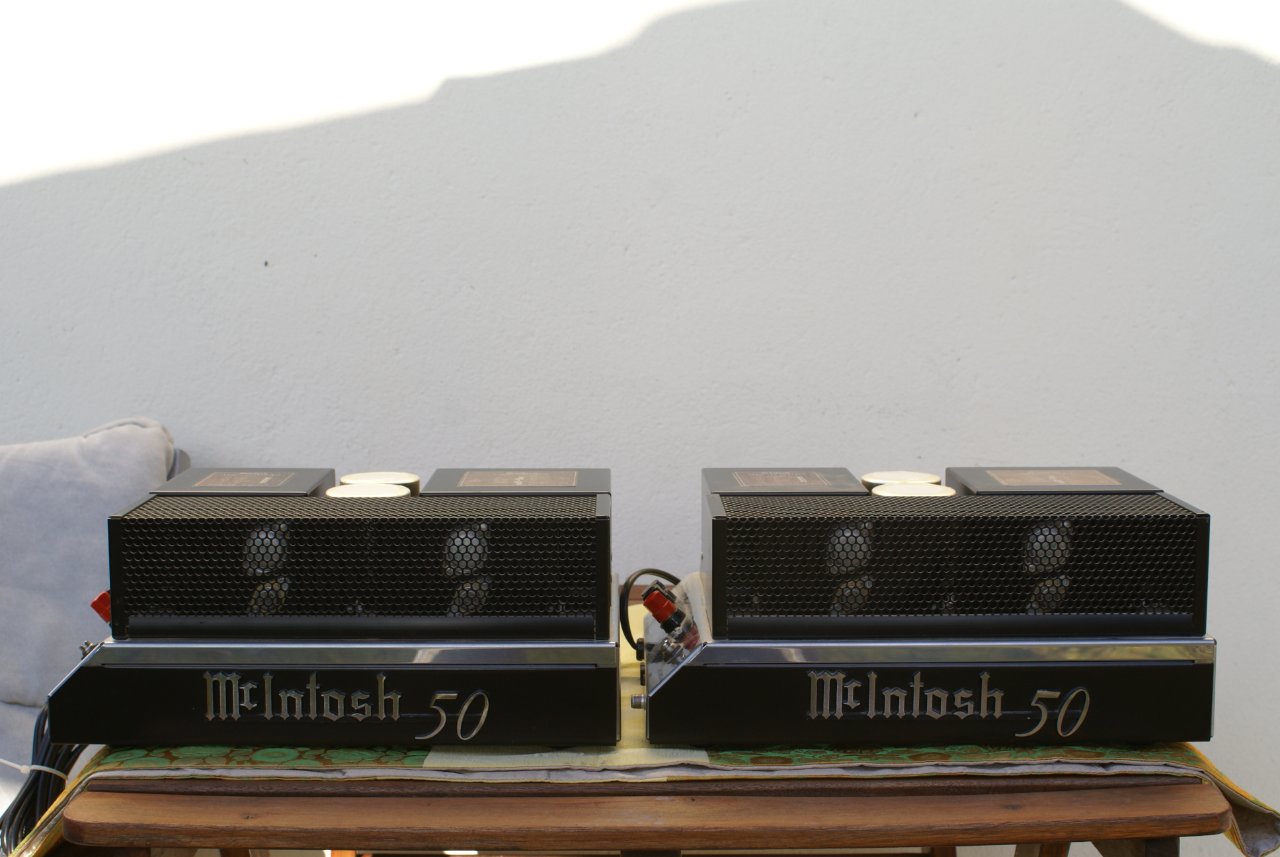

La dernière acquisition est une paire de bloc mono McIntosh MC50, ces amplis me faisaient envie depuis très longtemps et c'est un ami qui en possédait une paire qui a décidé de me les vendre. Car il ne trouvait pas le temps pour les remettre en état et le courage.
Il a pensé naturellement à moi pour leur redonner une seconde vie !
Cet ampli répond à des critères qui me sont cher, à savoir un simple push-pull de transistors bipolaires, qui respecte bien mieux le signal sonore que les amplis qui assemblent une quantité incroyable de transistors qui malheureusement ne sont jamais parfaitement équilibrés dans les bas niveaux sonores (niveaux le plus souvent utilisés).
Et cerise sur le gâteau, les transformateurs de sorties et ceux là croyez moi la qualité est vraiment exceptionnelle !
J'ajouterai qu'il fait parti de la légende de cette marque car il est le premier ampli de puissance à transistors.
Bref petite mise en bouche sur ces produits, passons aux chose sérieuses l'état de réception.
Cette paire malgré son grand âge, sont en état fonctionnel, je tiens à préciser que la qualité d'écoute n'est pas au rendez-vous ! Aucun crachotement, ni échauffement bref je ne me suis pas étendu sur l'écoute et cela serait inutile. Ce qui est incroyable à mes yeux, est-ce qu'une électronique de qualité fonctionnerait-elle encore et sans panne au bout de 50 ans ?

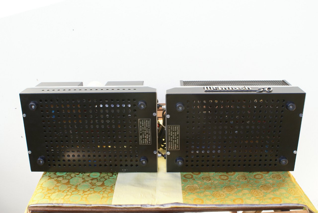

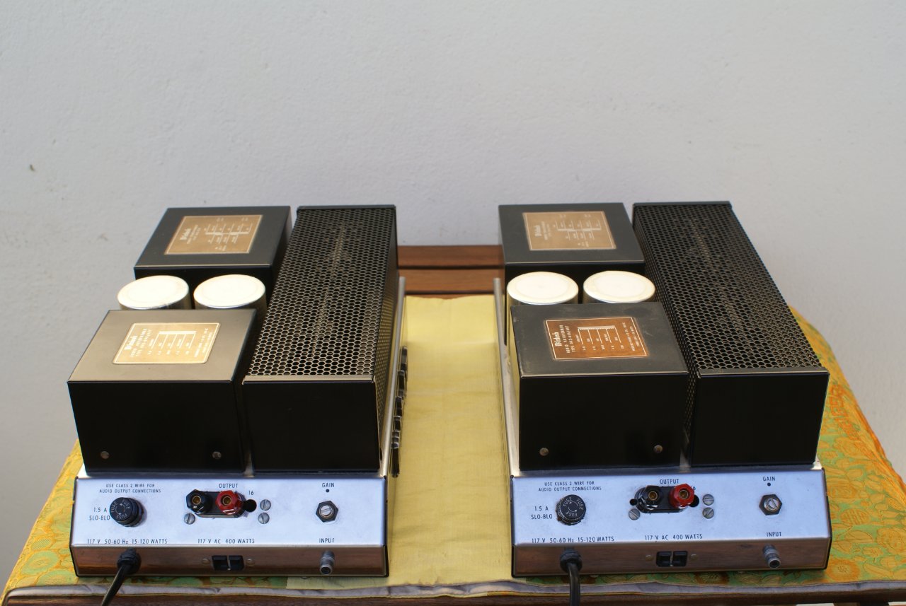

Sur cette photo, plusieurs points négatifs, le bornier d'origine a laissé la place à une paire de fiches bananes mal isolées, il faudra changer le cordon secteur par un cordon deux pôles plus la terre (sécurité oblige).
Une photo du dessous :

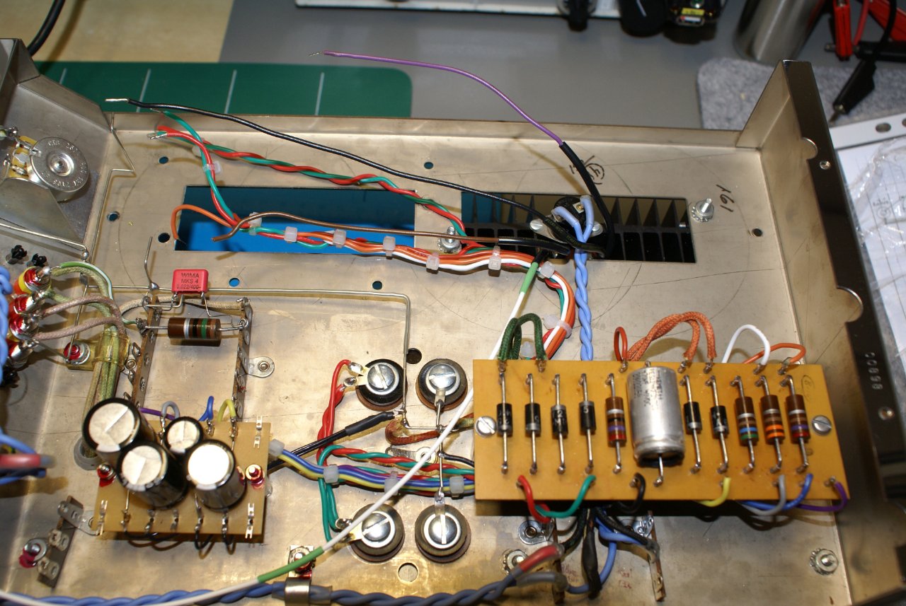

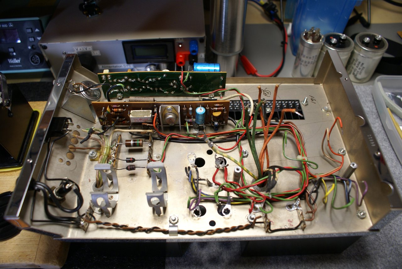

Une vue de l'intérieure, les appareils restent relativement propres et ne présentent pas de traces d'échauffement on notera que certaines diodes ont été changées :

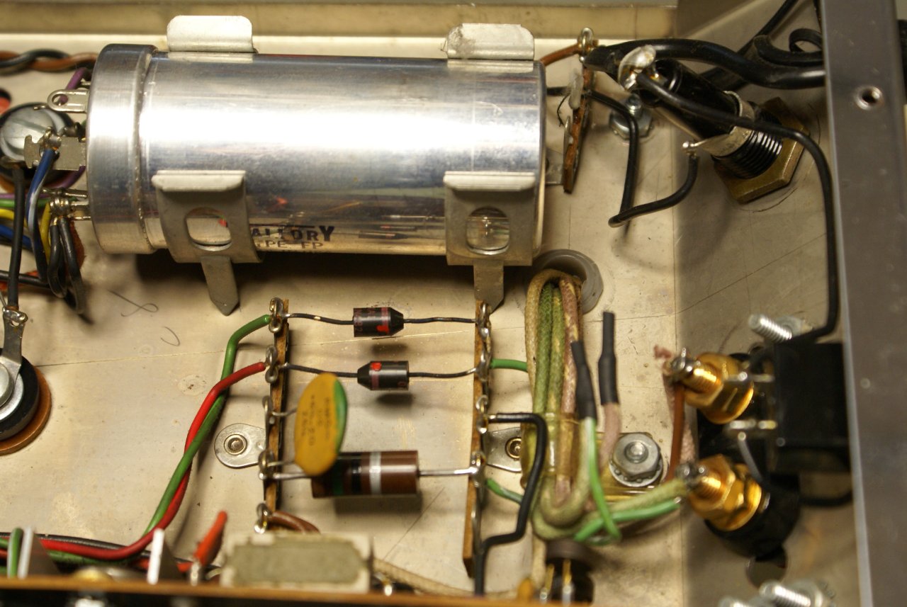

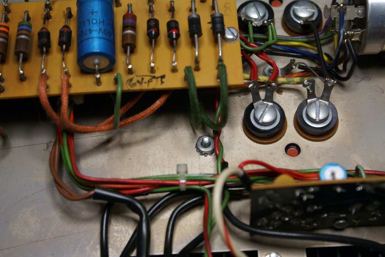

Une photo qui atteste que cet ampli est truffé de boucles de masse ! C'est la deuxième fois que je remet en état un appareil McIntosh et cette fois ci je ne laisserai pas dans cette configuration même si cela fait grincer les dents de certains puristes mais là je modifierai les deux amplis.
Donc ici à cet endroit vous noterez non pas une boucle de masse mais bien deux !!.
Là une autre, chercher la boucle :

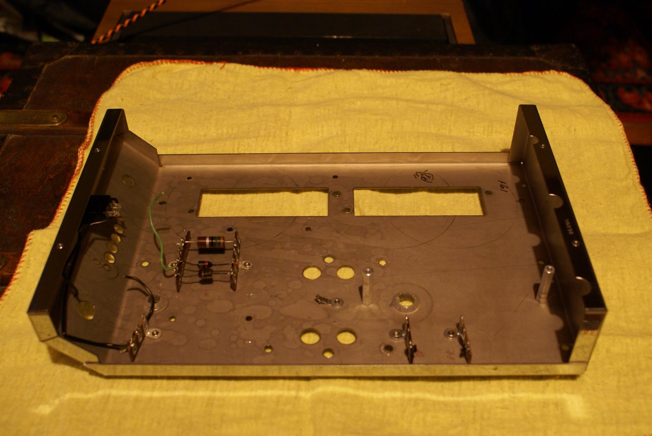

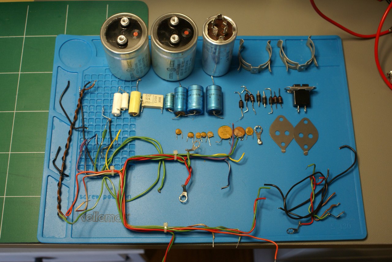

2- Voici le démontage des amplificateurs :
Le condensateur multiple ( 4 capacités dans le même tube) sera remplacé par un pcb à cosses relais bien dans l'esprit "vintage de cet appareil". Car je n'apprécie pas le démontage de l'ancien afin d'intégrer 4 condensateurs dans ce même tube. A noter sur cette photo le fouillis des fils sous la carte de redressement, là aussi le faisceau sera refait à neuf sur planche en bois à l'ancienne. Une photo avec la poussière "NOS"
La fin du démontage :

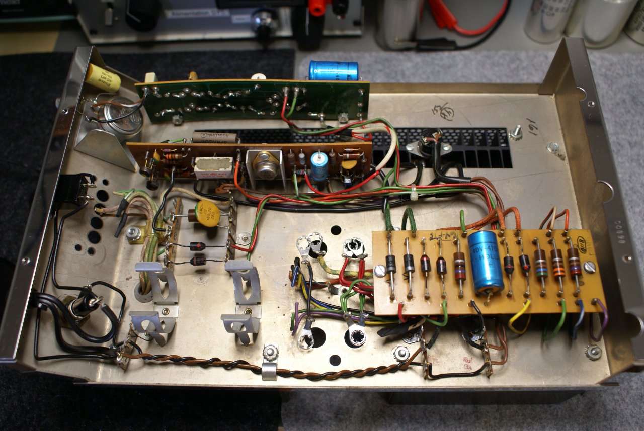

3- Remontage et mise en place de quelques améliorations.
Photos carte redressement :

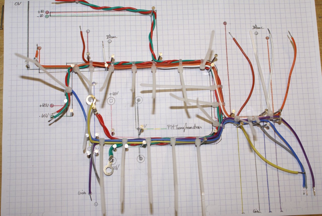

Pièce de choix, j'ai nommé la planche à clous pour réaliser deux faisceaux neufs.
Le faisceau terminé :

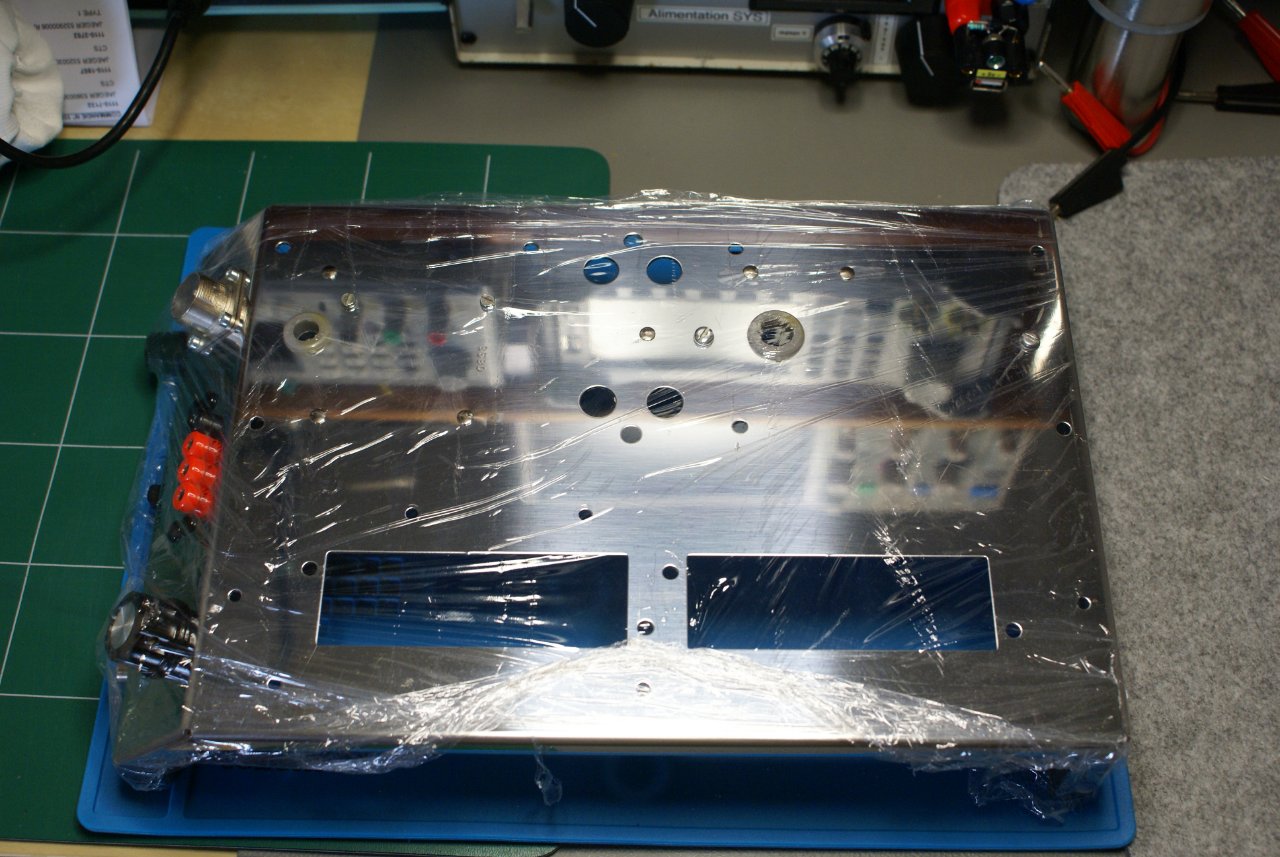

Mise en place d'un film de protection afin de manipuler l'ampli sans laisser de traces sur le beau châssis !

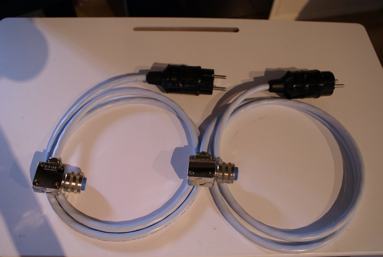

Vous noterez au passage la mise en place d'une embase secteur issu du célèbre fabricant Jaeger, car je ne supporte plus la qualité douteuse des fiches IEC que ce soit chez les grands fabricants High-end qui n'arrive à pas à la cheville en terme de qualité de contacts (sans parler des débranchements intempestifs) !
Je les utilise dans le milieu professionnel et industriel dans des alimentations DC de grosses puissances.
Ces fiches ne m'ont jamais fait défaut même en les utilisant sur des intensité bien supérieures au spécifications du fabricant.
Donc maintenant je n’utiliserai sur mes appareils que ces fiches pour l'alimentation secteur.
Point remarquable ce sont des prises verrouillables donc rien à craindre en utilisation courante.

Ici vous pouvez voir le nouveau pcb qui remplace le condensateur multiple.
Mise en place du nouveau faisceau.

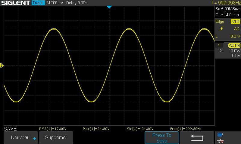

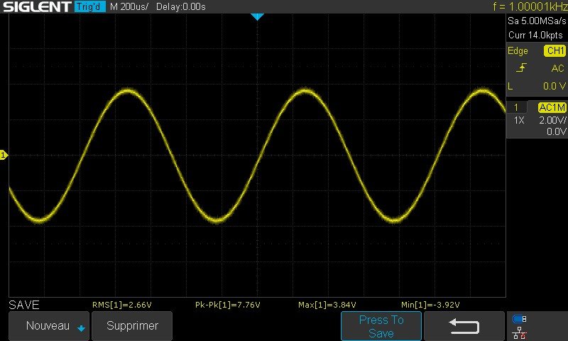

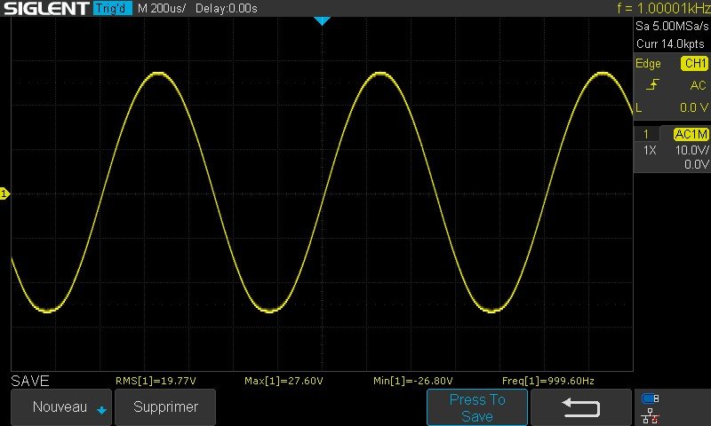

Quelques mesures :
A) 1 khz-1W
B) 1 khz-45W C) 1 1 khz-55W

Quelques mesures :
A) 1 khz-1W

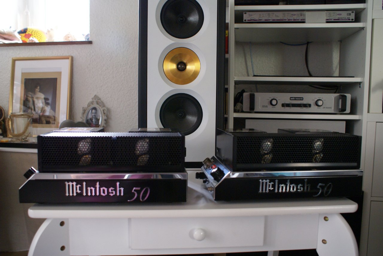

5- L'appareil vu de l'extérieur terminé :
Petite fantaisie, l'ajout d'une diode bleu signalant que l'appareil est sous tension.
Et les cordons secteurs avec leur prise Jaeger.

- inspecteurClouseau
- Messages : 1867
Re: McIntosh MC50
Bonsoir
Une photo qui atteste que cet ampli est truffé de boucles de masse ! C'est la deuxième fois que je remet en état un appareil Mc Intosh et cette fois ci je ne laisserai pas dans cette configuration même si cela fait grincer les dents de certains puristes mais là je modifierai les deux amplis.
Vous pouvez en quelques mot nous expliquer ce que vous appelez "truffé de boucles de masse "
- M.Big-net
- Messages : 283
- Localisation : Ain
Re: McIntosh MC50
Oui très simplement, ici le châssis est utilisé comme conducteur du OV.
Je pense être bref et cela résume bien la situation.

- 6336A
- Messages : 2728
Re: McIntosh MC50
Si par contre, les RCA ou autres prises d'entrées sont en contact avec le coffret (non utilisation de rondelle isolante) , et qu'en plus un fil y est soudé pour aller au dit châssis, là oui, il y a boucle de masse.
Vous saisissez la différence ?
Utiliser le châssis de l'appareil pour véhiculer le 0V (ou comme ligne de masse) était une technique courante à l'époque. Ne pas confondre cette technique avec une boucle de masse.Oui très simplement, ici le châssis est utilisé comme conducteur du OV.
