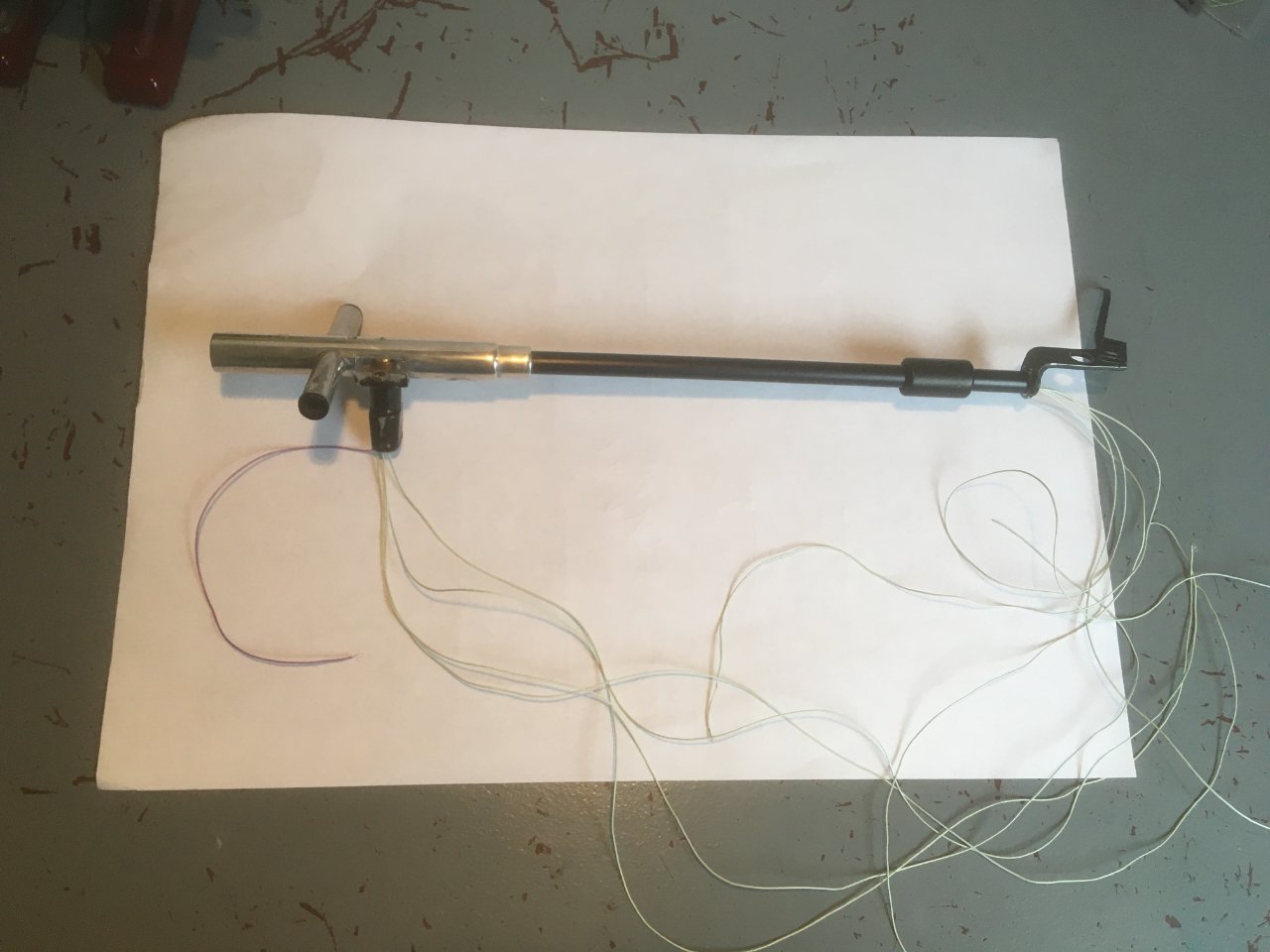

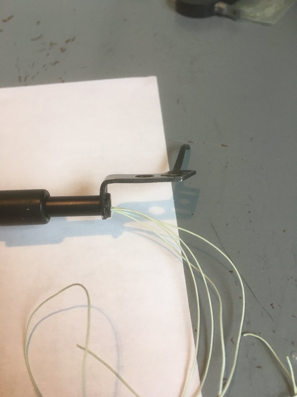

J ai eu l opportunité de récupérer un bras Lurné 1 en fort mauvais état . Le câblage d'origine était arraché, le flotteur central décollé ,les parties en plexiglass étaient rayées et très abimées , les ailettes avaient été sciées pour accéder aux vis de fixation du pivot ...etc . Le précédent propriétaire avait essayé de recâbler son bras ce, manifestement , sans succès . J'ai déjà recâblé des bras Lurné par le passé , et j ai donc décidé d'essayer de redonner vie à celui ci . Ceux qui me connaissent un peu savent que j aime beaucoup ces bras (celui ci est mon 4eme Lurné...) . De plus, pour avoir eu l occasion d'échanger par mail avec Pierre Lurné, ce monsieur est un homme adorable toujours prêt à rendre service aux amateurs et à répondre aux questions qui lui sont posées .
J'ai commencé par démonter ce bras , éliminer les restes de l'ancien câblage .Il restait des morceaux de l ancien câblage à l intérieur . Celui ci était constitué de 2 petits coaxiaux qui étaient coincés dans le bras . Il était donc impossible de passer le nouveau câble. J'ai ensuite passé un cable un peu rigide plus important et raccordé à ce câble 4 fils de câblage IKEDA . C'est à mon sens le meilleur que j ai essayé dans le recâblage de bras. Le flotteur a également été recollé .
Quelques photos pour imager cette première étape .

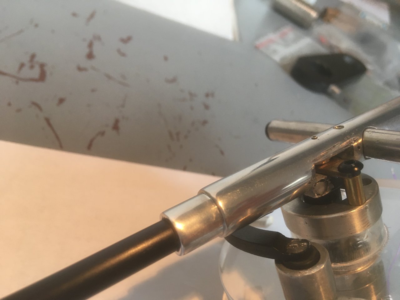

Merci pour tes encouragements François . Il est vrai que le Lurné n est pas un bras très facile à recabler . Pour preuve, j ai eu beaucoup de mal a rétablir le cablage de masse du bras et à faire en sorte que cette masse soit continue entre le fil mauve (sur la photo) qui est fixé à l'amortiseur par l intermédiaire de la vis de blocage en tension des fils et le reste du bras . En effet , contrairement au Lurné 2 , l'amortisseur n est pas vissé au bras , mais collé . Hors, cette colle est aussi malheureusement un excellent isolant entre le bras et l amortisseur ... D'ou collages...décollages ... recollages et enfin réussite. Ouf!!! Sur le Lurné 2 ou le 4 , par exemple, il suffit de maintenir le fil de masse du bras à l aide de la vis qui maintient l amortisseur .
Quelques photos pour visualiser mieux...
Le Lurné 2: J avais fait une petite boucle avec le fil de masse pour le serrer entre l amortisseur et le corps du bras à l aide de la vis . Un détail de l'amortisseur en plastique du Lurné 2. Et le Lurné 1: L'amortisseur est en alu et il est collé.

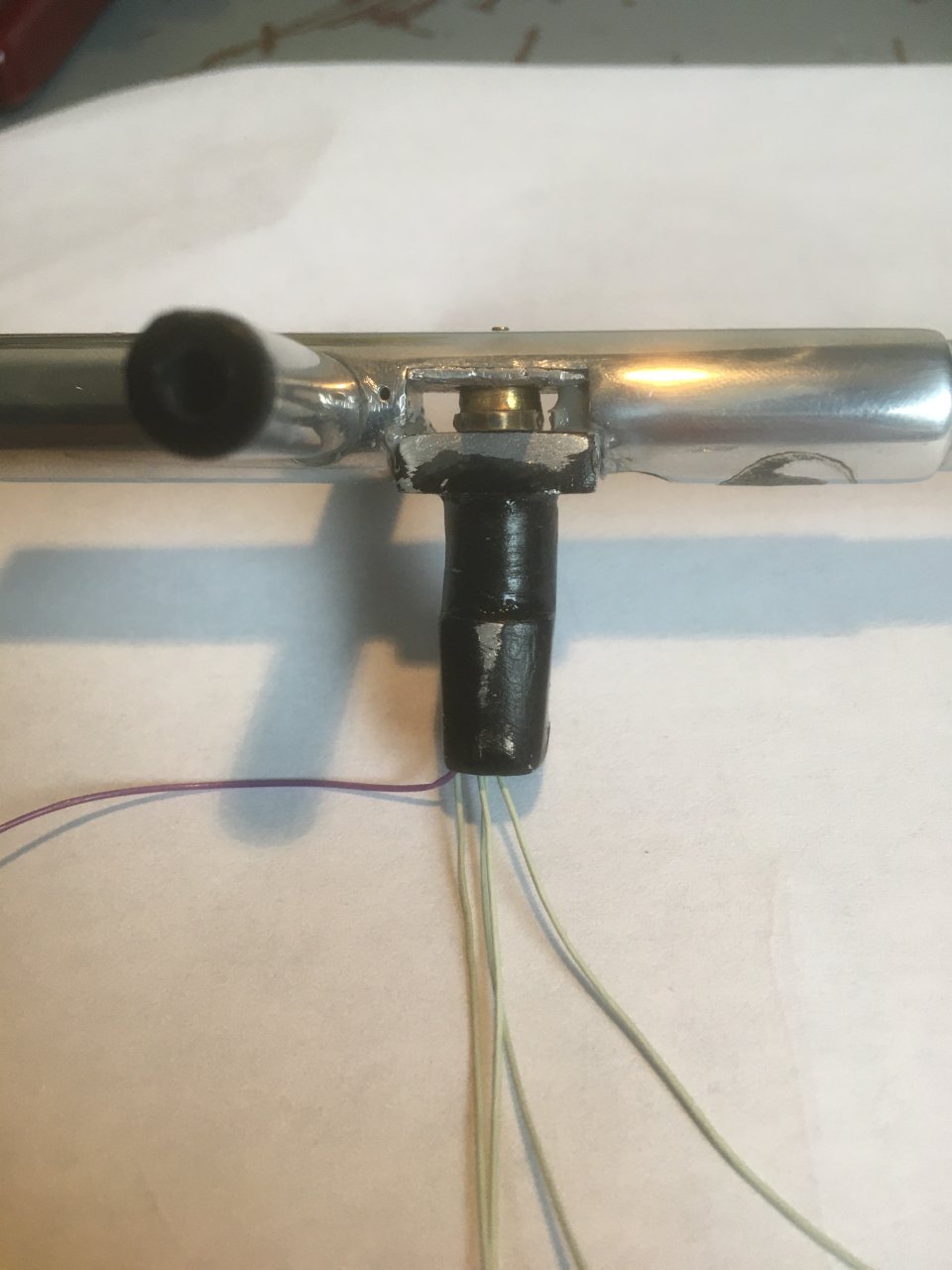

Suite des étapes . Il faut maintenant remettre le pivot du bras , scellé sur celui ci , dans sa cuvette :
Une vue de détail de celle ci... Elle est strictement identique à celle des Lurné 2 (que l on peut voir sur la photo du post précédent à coté du flotteur) , et des Lurné 4 . Pour le Lurné 3 , il est différent et je n en ai jamais eu donc je ne m avancerai pas. A l origine, les vis qui maintienneent la cuvette sur le bras sont parfaitement plates et vissables uniquement par le dessous . Mais comme je l ai dit, j ai récupéré ce bras en triste état et il a fallu composer .D'ailleurs , vous pouvez voir les vilains coups de scie sur le tube principal . Ce sont les ailettes de part et d'autre du bras qui ont été enlevées pour accéder aux dites vis . Heureusement, le pas de vis est normalisé à 3 et je n ai eu aucun mal a leur trouver des remplaçantes . L ensemble prêt à recevoir la fiche din 5 points et les cosses de cellule...

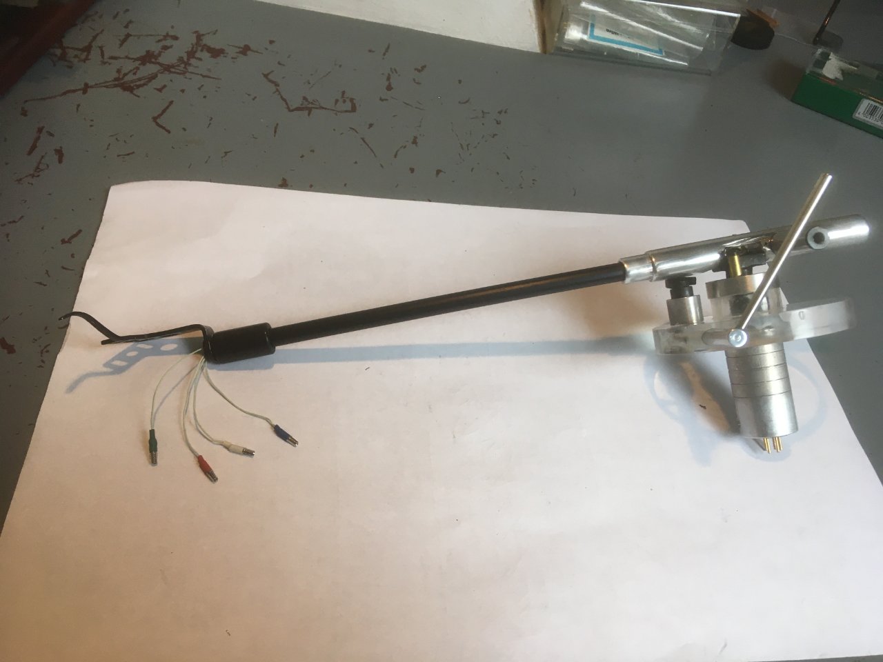

Cablage de la prise din 5 broches: A l origine , le lurné est équipé d'une embase en téflon avec 5 contacts . Les fils sont soudés sur ces contacts, et le cable de modulation aussi , mais de l'autre coté du contact . La base du bras est étanchéisé afin que la graisse de silicone ne s'écoule pas par le bas . Selon Pierre Lurné lui même, il ne sert plus à rien aujourd'hui de remplir le corps du bras de silicone amortisseur . Ce qui est bien pratique car l'étanchéité est très délicate à obtenir et cela permet de pouvoir équiper le bras d'un connecteur 5 points qui autorise ainsi le changement du cable de modulation quand on le souhaite... Les soudures sur des fils si fins sont assez délicates à réaliser, mais avec une bonne loupe, ça se fait...
Et voila la prise prete à recevoir son cable...

Notre recâblage touche à sa fin , et il ne reste plus que les cosses de cellule à souder . Là aussi c'est assez délicat , mais avec un peu de soin et de patience , c'est réalisable...
Et voila le Lurné 1 prêt à reprendre du service...
