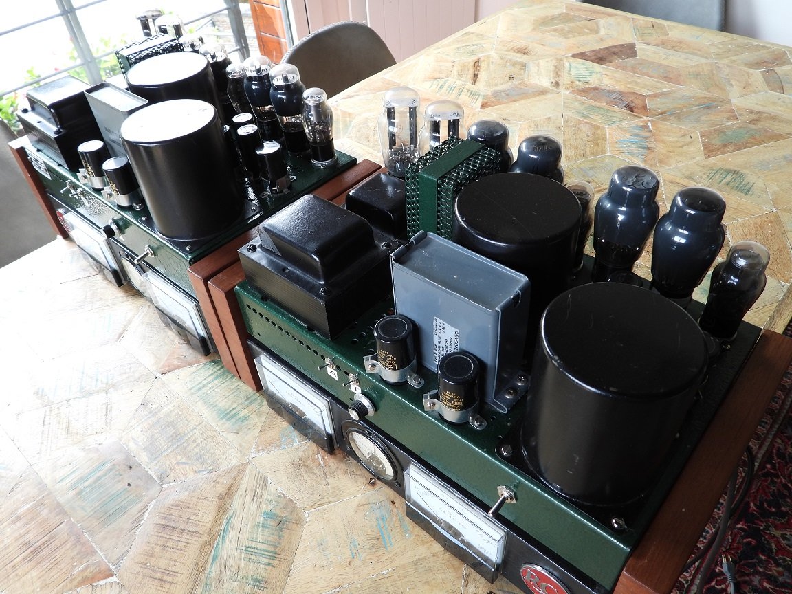

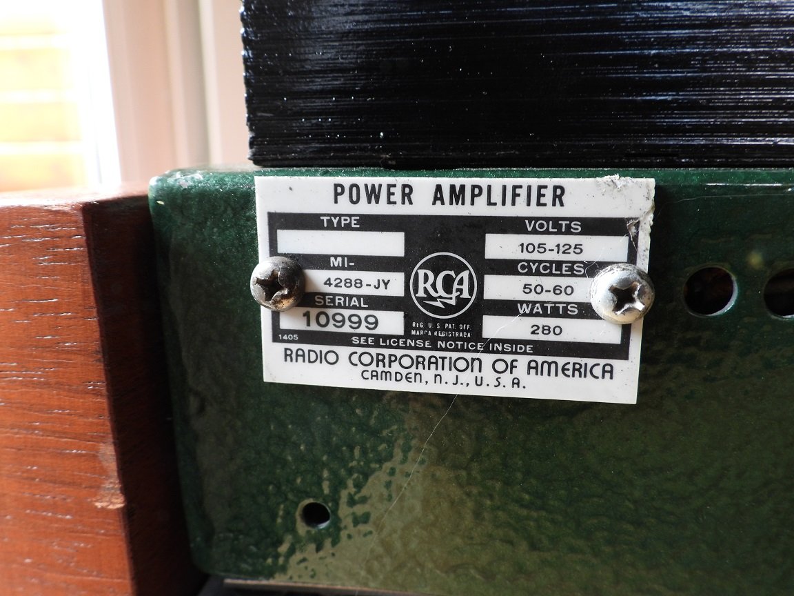

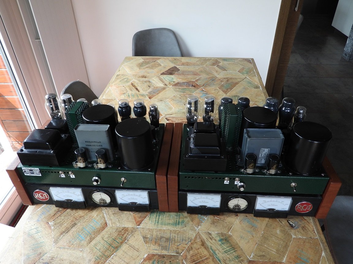

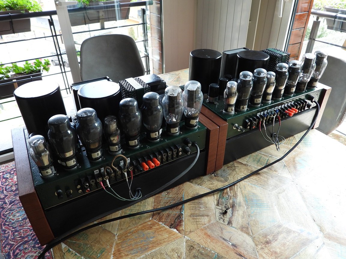

Amplificateur Mono RCA MI-4288J (1948)
Achetés sur Ebay USA en fevrier 2014 pour 788 $ la paire.
C'est un ampli en double push/pull (4 6L6) pour une puissance de 50 W.

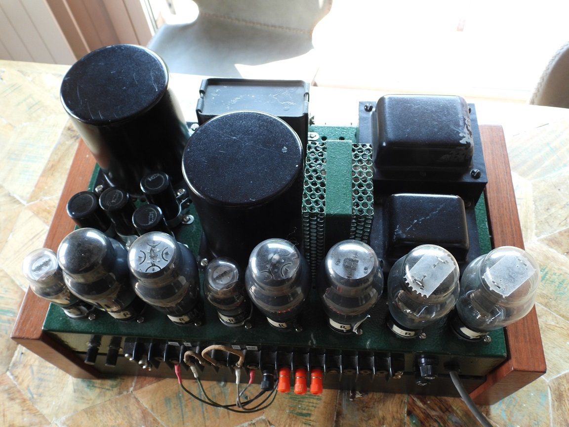

Il utilise deux transformateurs d'alimentation, un pour les filaments (basse tension) et un autre pour les tubes (haute tension), un choke et un transfo de sortie plus un chassis type tank pour un poids final de 30 Kg.
Il utilise aussi un codensateur à huile dont un était manquant et que j'ai eu la chance de trouver.
Antonio mon tech a fait la restauration electronique en apportant deux modifications qui ne remettent pas en cause le concept original.
- On peut utiliser l'ampli en classe AB (original) ou en classe A
- On peut utiliser les tubes redresseurs (original) ou des diodes silicium (plus de dynamique).
J'ai fait les supports avec les cadrants qui servent à contrôler le bias et la balance des paires de tubes de puissance. J'ai aussi fait les peintures.

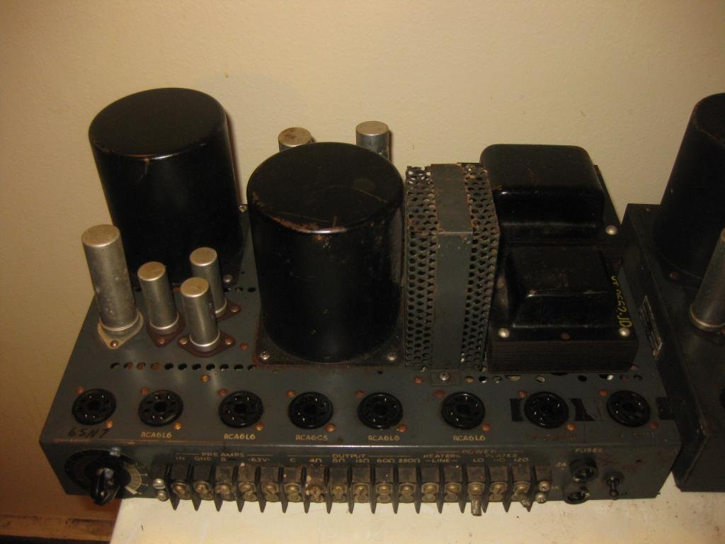

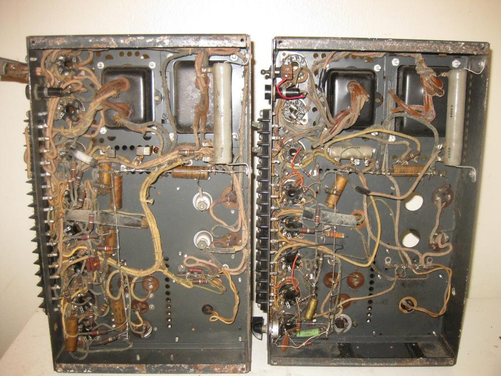

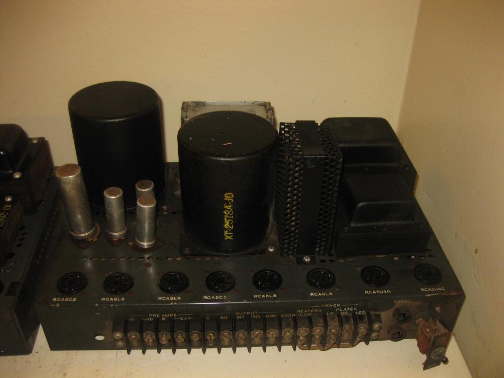

Etat à réception:

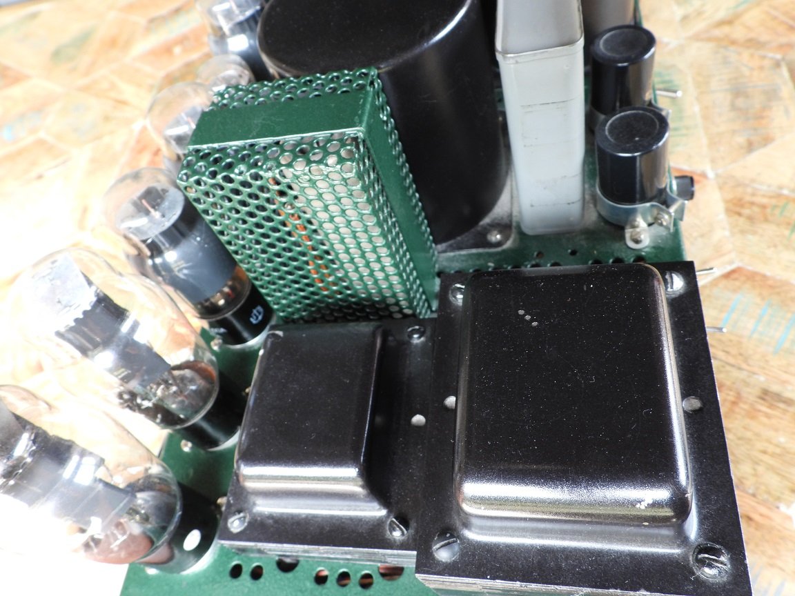

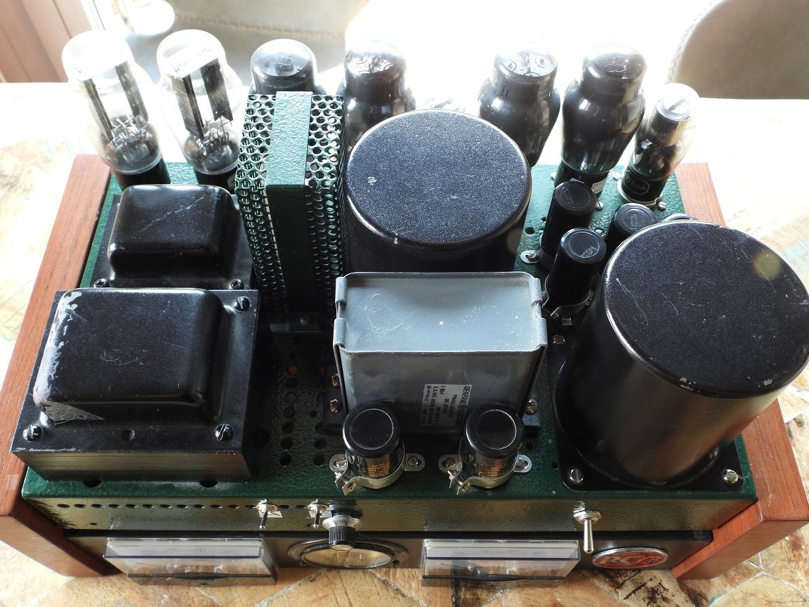

Etat actuel:

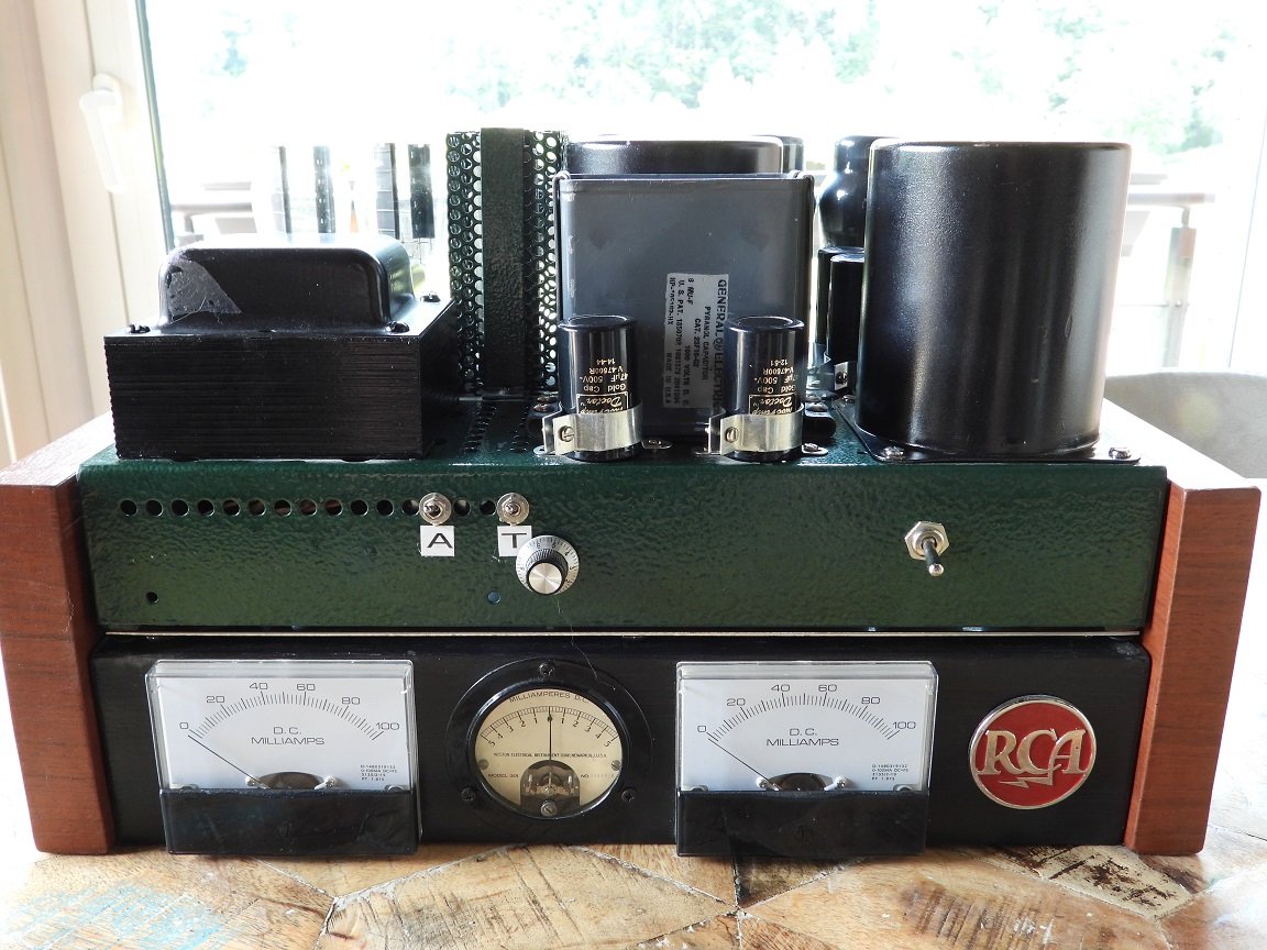

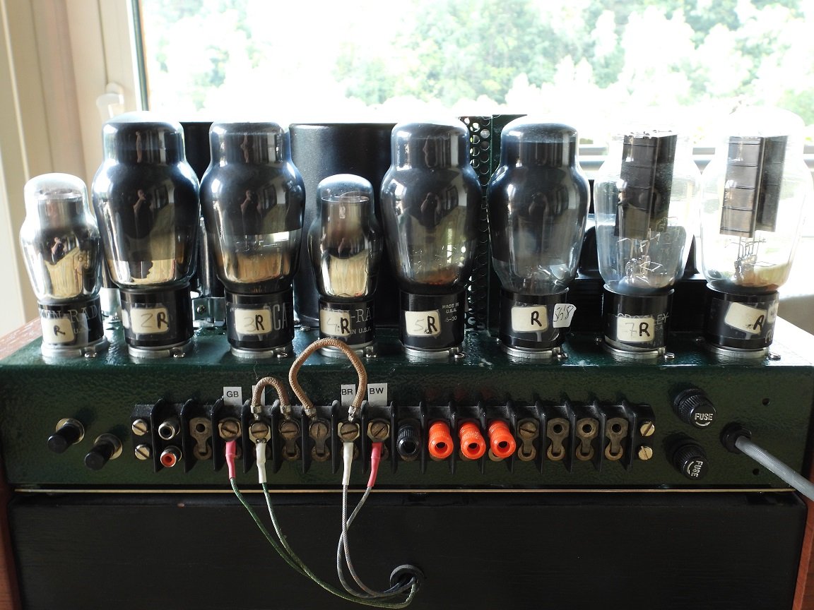

L'interupteur de droite: Marche/arret
L'interupteur A Pour choisir entre classe A ou AB
L'interupteur T pour choisir les tubes ou les diodes redresseurs
Le potentiomètre pour règler la balance en classe A.
Les deux potentiomètres à gauche pour règler le bias et la balance en classe AB
Les quatre cables vont vers les vumètres de contrôle.

Les deux transformateurs d'alimentation:

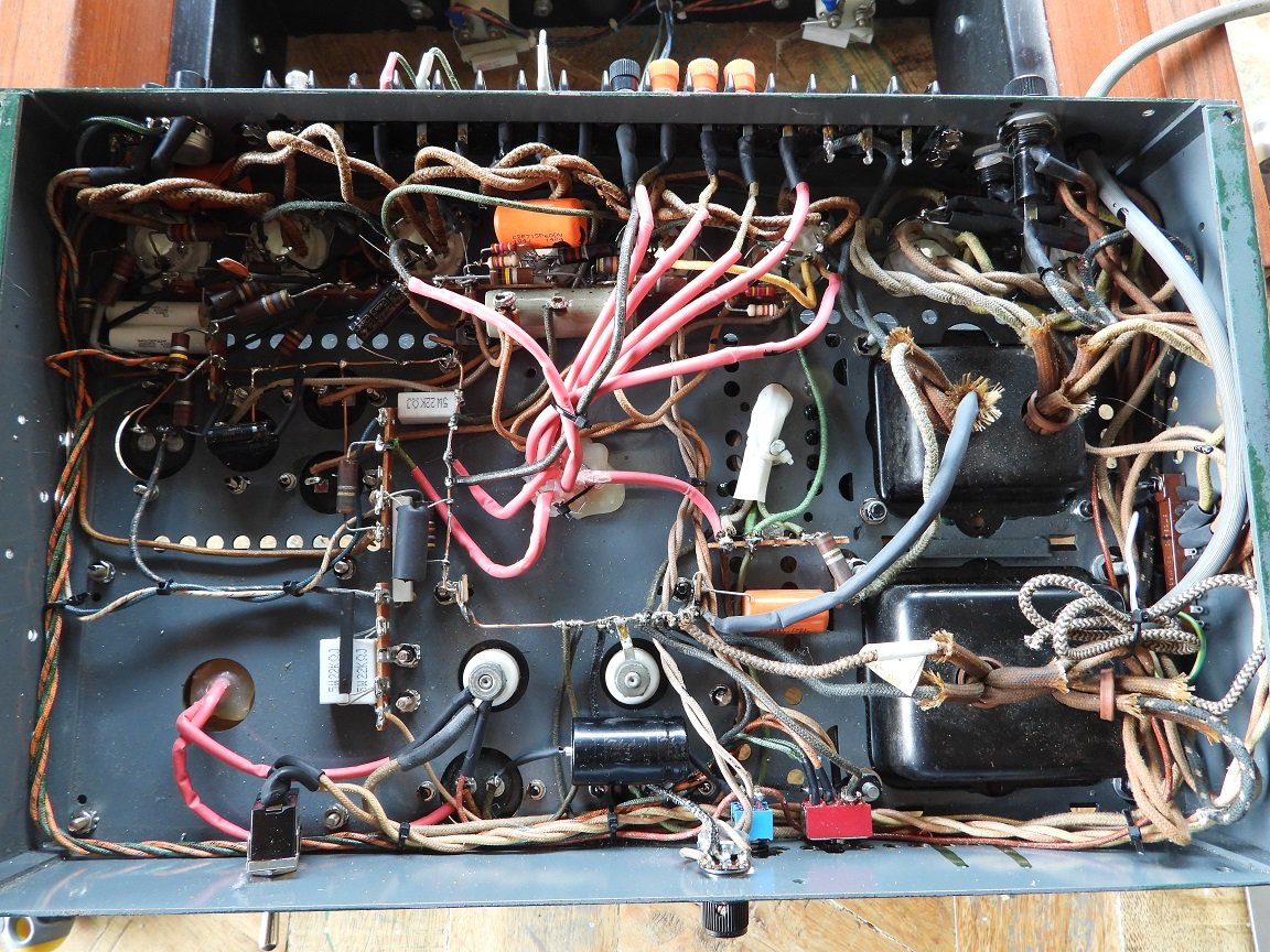

Le cablage après restauration:

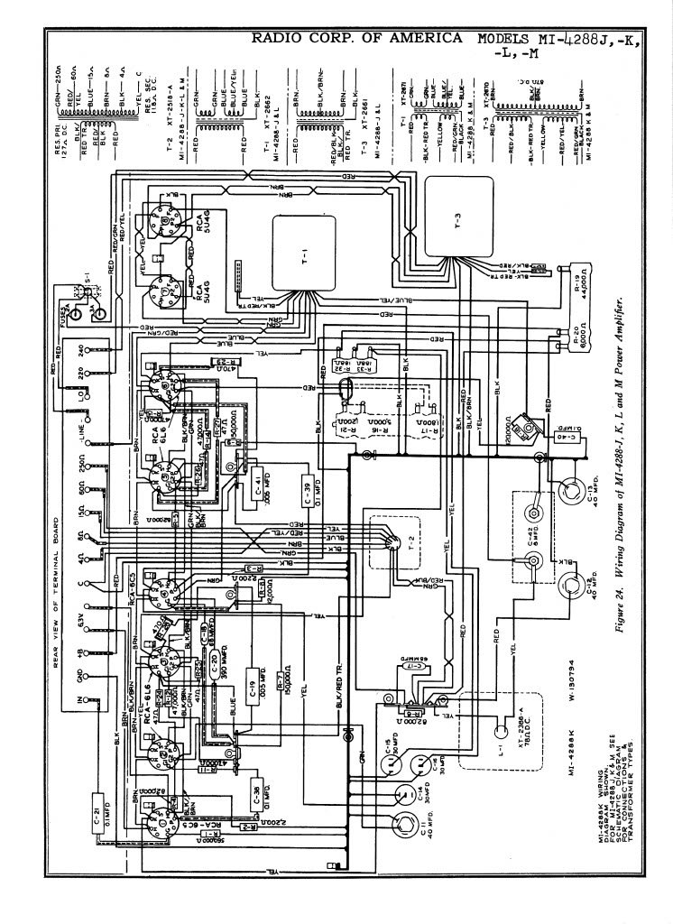

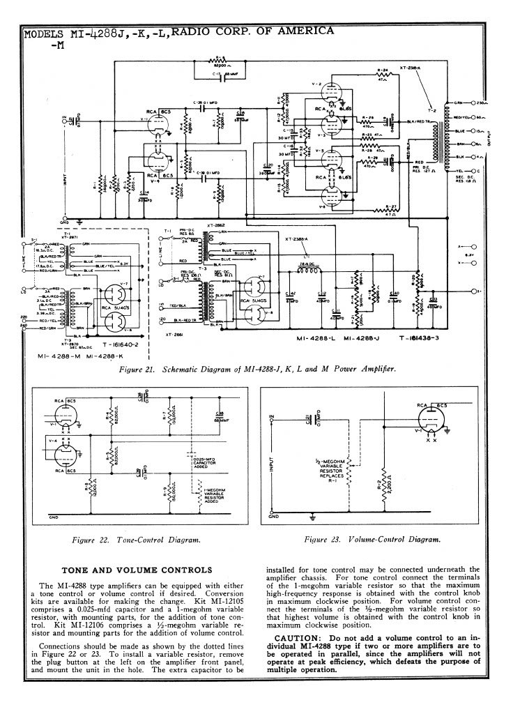

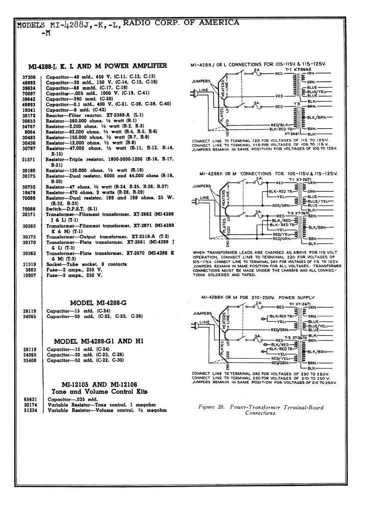

Les schémas
