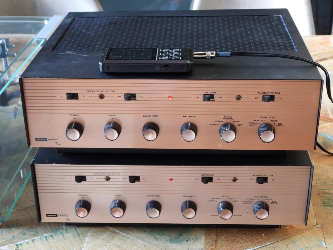

Amplificateur Harman Kardon Trio A-224 (1959)
Aujourd'hui, j'ai décidé de tester mes deux HK Trio A-224 que je n'avais pas écouté depuis un bon moment.
Ce sont des ampli stéréo mais on peut les utiliser en mode "parallèle" (bridged) si on en a deux. En faisant ça, on double la puissance et on passe de 12 W par canal à 24 W par canal.
Cet ampli qui est arrivé au tout début de la sréréo permettait de garder son ampli mono et de le piloter en stéréo avec un coté alimenté par le Trio et l'autre coté alimenté par l'ancien ampli mono.
Pour le test, j'ai utilisé la platine Transcriptor Skeleton avec une cellule Grado Gold, mon lecteur Fio X3 (qui lit tous les formats, même la HD) qui a une sortie line derrière un DAC pas mal du tout et mes enceintes Tanoy Mini Autograph.
J'ai bien retrouvé le son de ces amplis qui m'ont toujours beaucoup plu. Ils produisent un son très clair, bien equilibré, avec beaucoup de détails (tubes EL84).

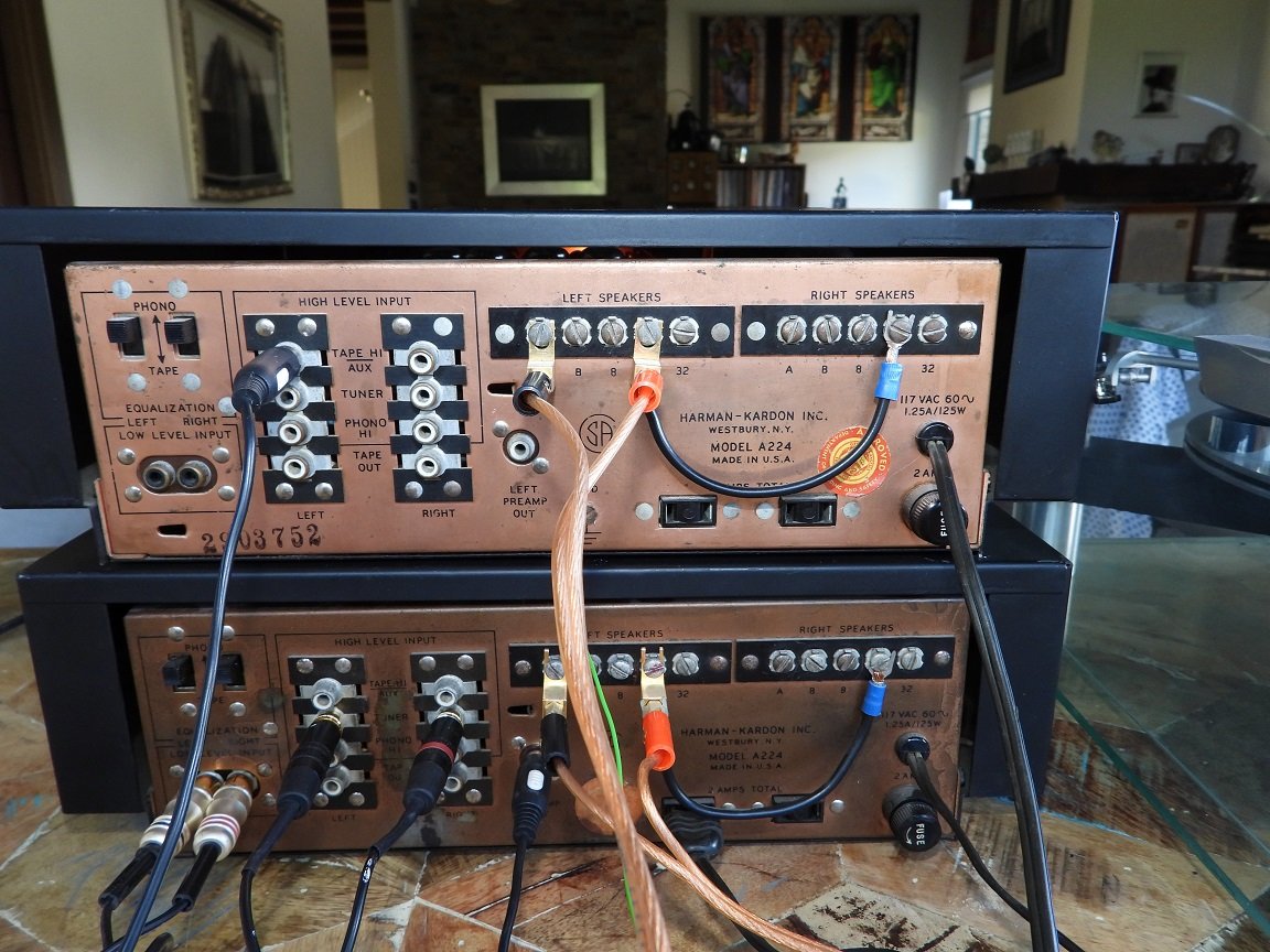

Photos des branchements pour les utiliser en mode "bridgés"
Les sorties enceintes droite et gauches 16 ohms sont reliées entre elles pour produire du 8 ohms.
HK Trio A-224-5.JPG (227.83 Kio) Vu 18401 fois
Le premier ampli (maitre) est connecté au second depuis une sortie spéciale "left preamp out" (au centre de la photo) qui est branché sur l'entrée gauche AUX du second ampli (passif). L'ampli maitre est utilisé en mode Stéréo et l'ampli passif en mode mono.

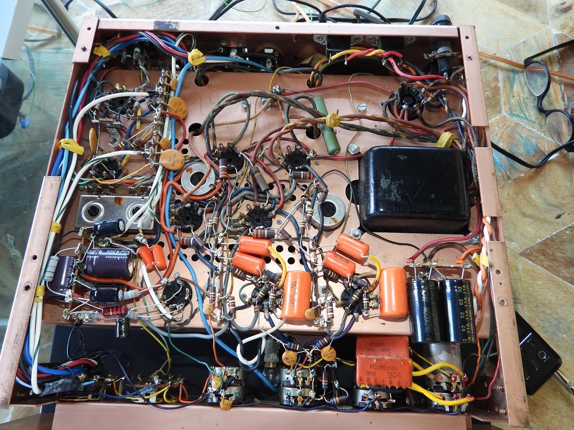

Il faut aussi positionner un switch à l'intérieur de l'ampli qui a une position "parallel" (bridgé) et une position "separate" (stéréo)
